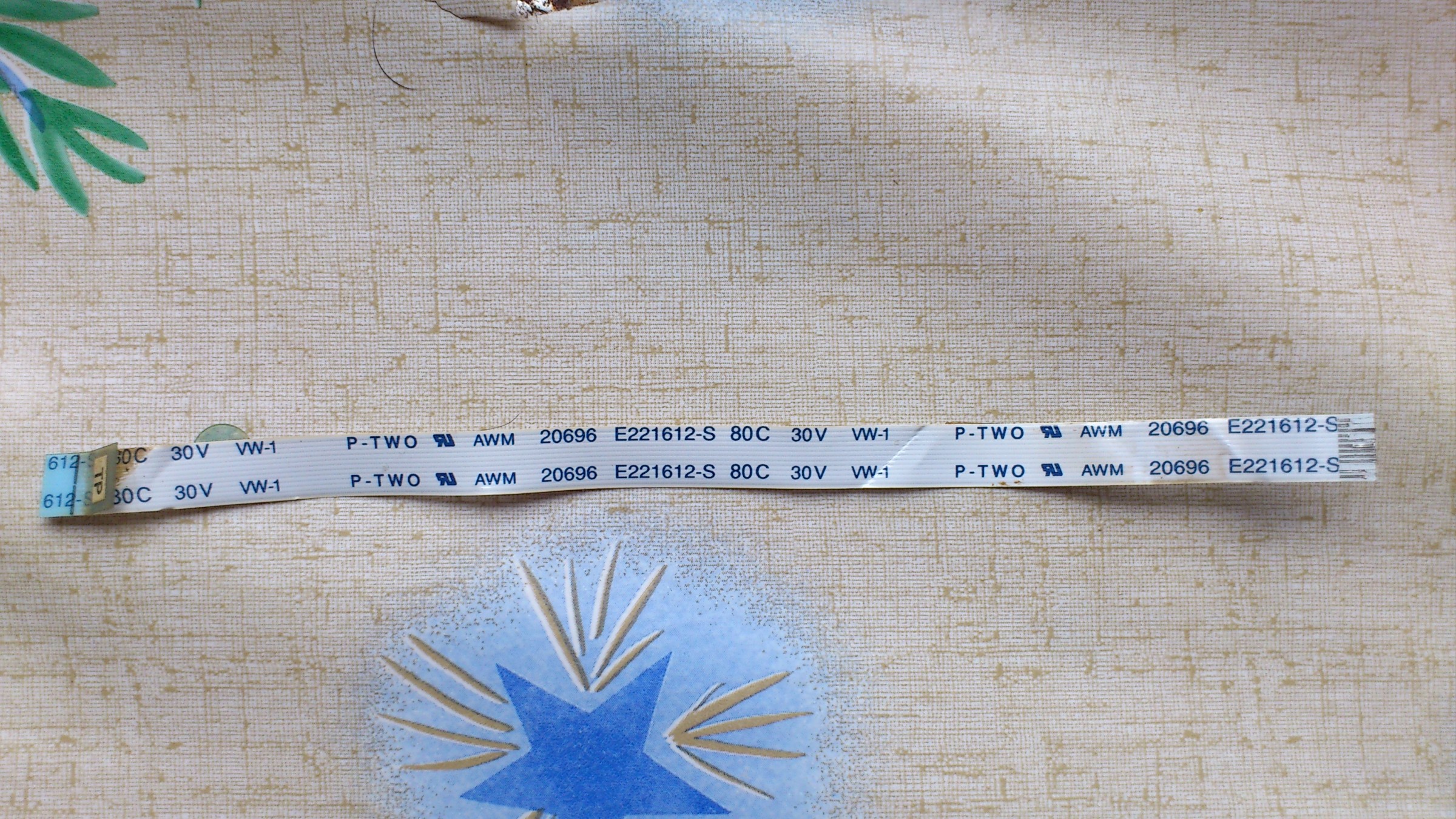

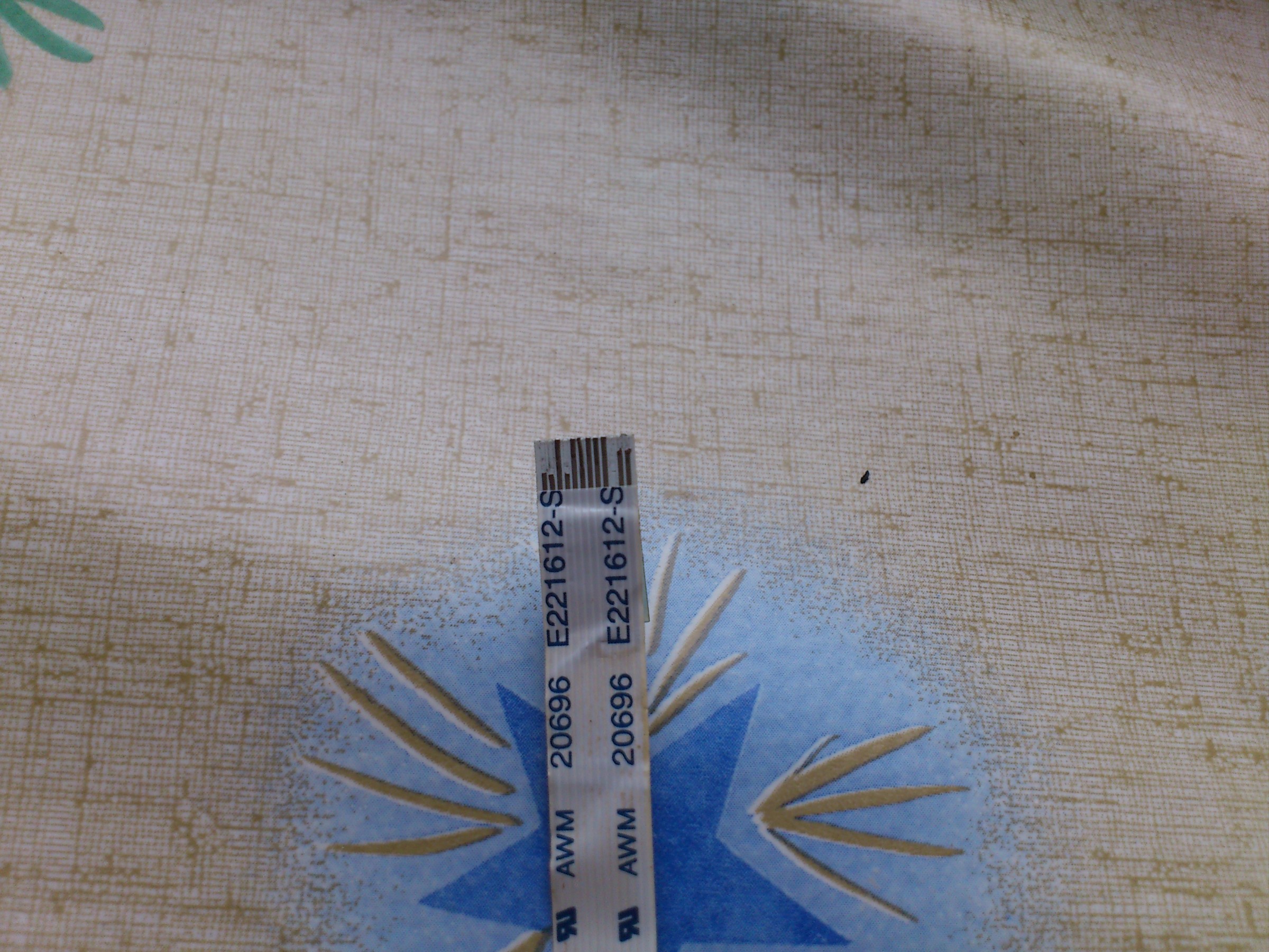

BTW inac dost pohcybujem ze to niekde najdes lacnejsie, oni stoja kludne aj tych 20eur. Ked to chces skusit zdarma tak mozes skusit jemne napr. nozikom rezanim z konca medzi kontaktami a vrchnou izolacnou vrstvou tuto nadvihnut a potom kus urezat, a potom z konca ten poskodeny koniec 1cm odrezat. Druhy koniec mas tiez uz nejak spaleny takze tam by si musel asi tiez rezat a v strede mas asi nalomene niektore vodice takze tam by asi bolo nutne tiez to odizolovat a opravit.
Druha moznost je proste zobrat akekolvek tenke izolovane dratiky a tych 10 ci kolko vodicov tam mas proste napajkovat na touchpad a dosku.
Zkusím ještě googlovat a uvidím popřípadě zkusím tu 2 možnost.Už na to nemám co zkazit.Zatím děkuji
Skus este googlit oznacenie E221612, najdes napr. aj na ebay cosi napr. http://www.ebay.de/itm/P-TWO-E221612-AWM-80C-30V-2 0pin-Ribbon-Cable-/400335823351?pt=UK_Computing_Ot her_Computing_Networking&hash=item5d35dfe1f7
je sice 20zilovy ale tych 8 zil navyse sa da odstrihnut noznickami apod.
Alebo http://www.ebay.com/sch/Computer-Components-Parts- /175673/i.html?_kw=awm+e221612+80c+30v
