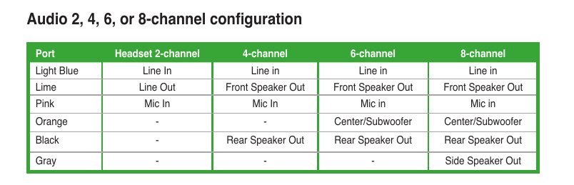

Jaká je v PC základní deska a jaké má barvy konektorů?

Jak to zjistím jakou tam mám základní desku? Nemyslel jsi náhodou zvukovou kartu? :-) Barev konektor…

Myslel jsem základní desku/zvukovou kartu. Pokud nemáš externí tak je zvuková karta na desce, napiš…

No ale kde tohle vůbec najdu takové nastavení? Nastavoval jsem jen v REALTEKu výstup středového repr…

To není nastavení, to ti říká, že jsi k základní desce dostal konvertory z těch RCA kabelů do 3.5 ja…

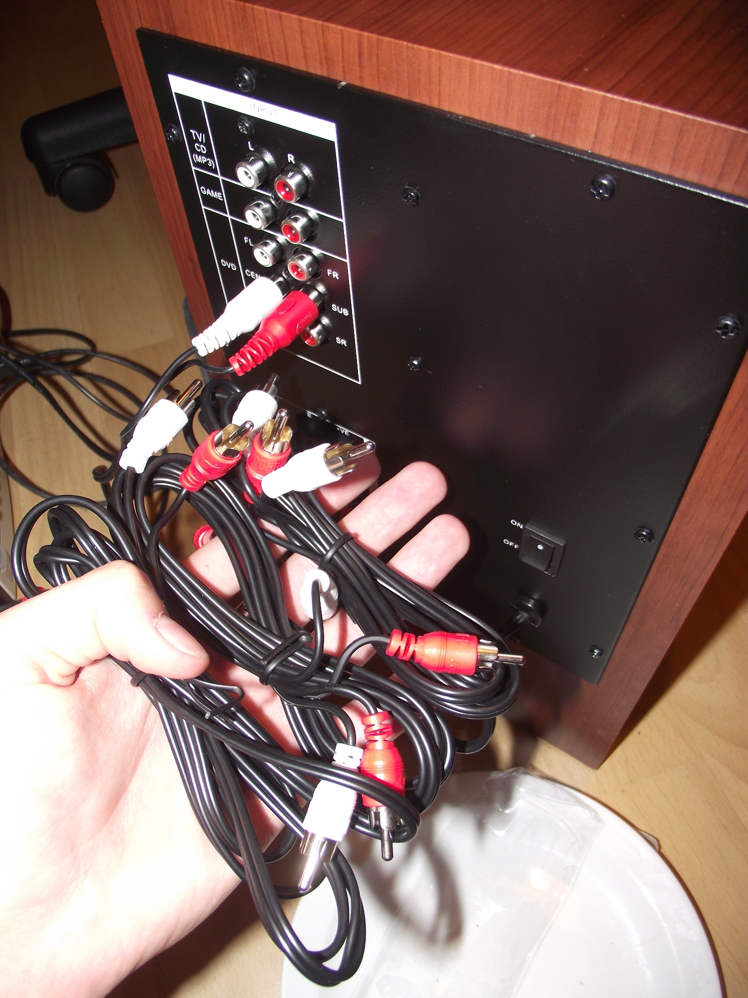

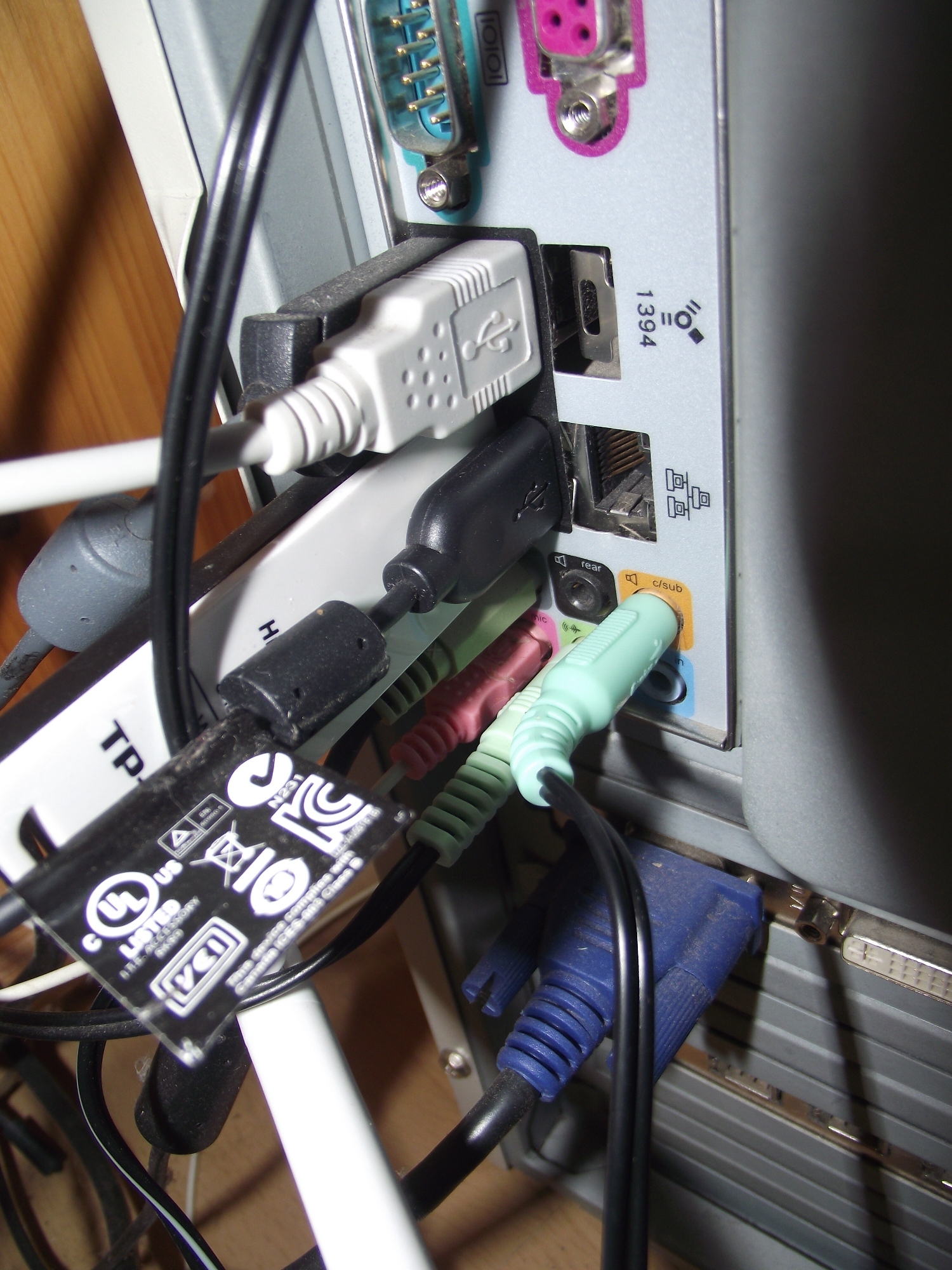

1) fotka Vzadu ze subwooferu 2) fotka ze zadu PC (mám tam připojené nejen toho jacka ze subwooferu (…

Zkusím něco sesumírovat, mám podobnou desku od GB se stejnými výstupy (naneštěstí mi ji odpálil bles…

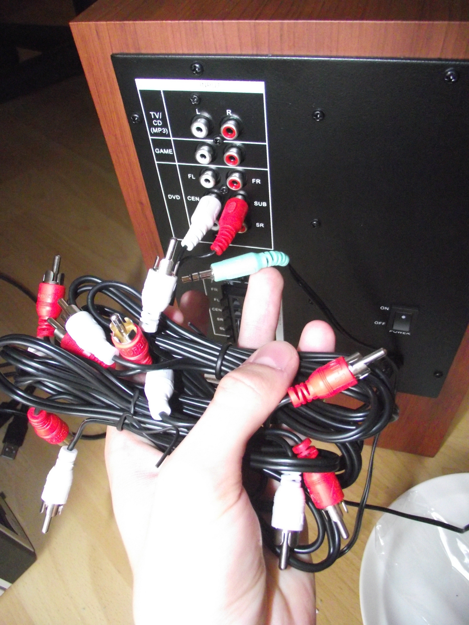

Takže ještě jednou nahraji fotku ze zadu od subwooferu, jdou tam vidět všechny výstupy/vstupy a kone…

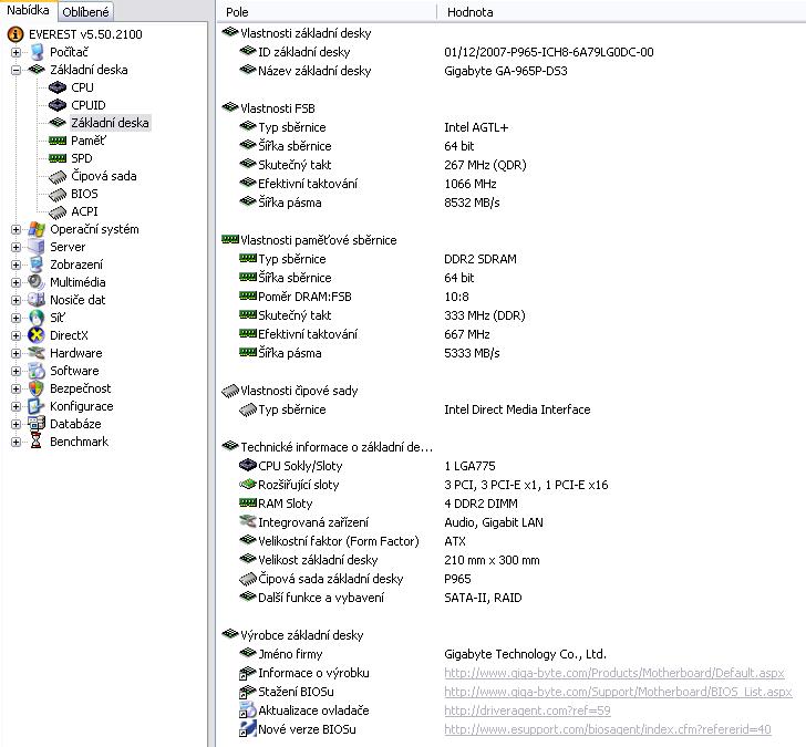

Zde přikládám vlastnosti základní desky! ;)

Stačilo napsat typové značení desky, sice jsem nevyčetl revizi, ale manuál je k dosažení...

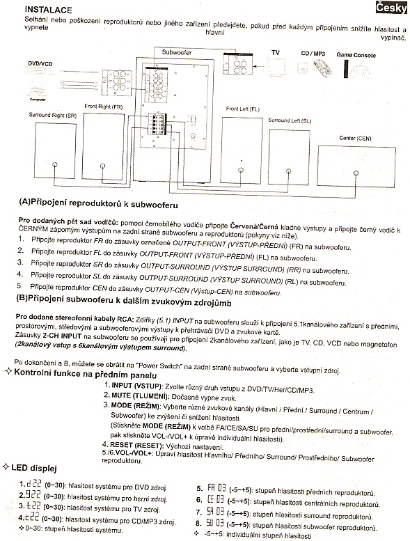

Vyfotografovat! A naskenovat ten návod, nebo odkaz na výrobce, mám dojem, že to tam musí být napsané…

Zde je ten manuál! :-) Prosím odpověď k předchozí odpovědi :-)

Prostě si ty dva kabely cinch-jack (jako ten jeden zelenej, co máš) dokoupíš. Na 5+1 potřebuješ celk…

Šel bych to spíš reklamovat, v balení by měli být i normální RCA -> RCA kabely tak RCA -> Jack 3.5 k…

Ráčil jste zvládnout bod "A", tj. propojení jednotlivých reproduktorů? Takže zbývá část "B"? Co je na tom nesrozumitelného?
Dodatek: Z návodu jasné, že lze připojit buď příslušný zdroj signálu 5.1, nebo zdroj signálu stereo. A pak lze přepínat mezi zdroji signálu.

Pokud nerozumíte návodu a manuálu desky, pak nejrychlejší je si sehnat někoho, kdo to na místě zapojí. Navíc ta ZK musí být nastavena, pokud je požadováno 5.1 konfigurace, pak viz manuál str. 19., 20.,77.-81.
