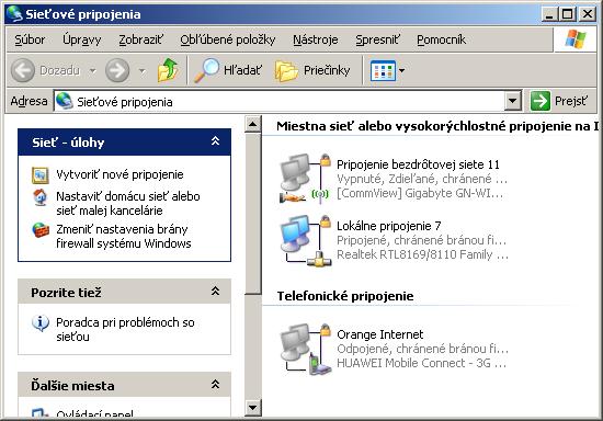

Tu máte ty připojení : 5ff0c1eb38
FakeGaming 24.08.2013 12:33
FakeGaming
je tam len bezdrôtové pripojenie, takže ti cez lan internet nepôjde. Čo je to za počí tač ? Značka,…
