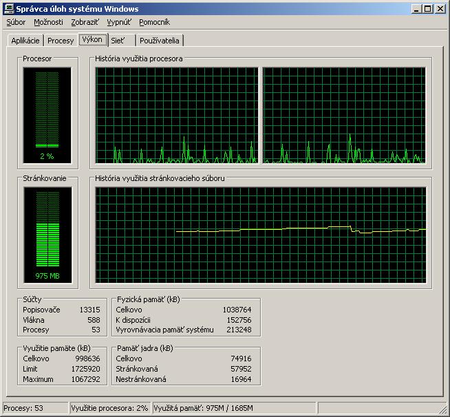

vyťaženie procesora je keď to hreje? CTRL+ALT+DEL Správca - úloh - výkon
sakraforte 24.08.2013 19:13
sakraforte
Na to se taky často dívám a dost to kolísá. Od 50% do 99%

model notebooku ? keď zavrieš všetky okná tak je aké vyťaženie ? ten speedfan ukazuje rovnaké teplot…
sakraforte 24.08.2013 19:29
sakraforte
acer aspire 5542g 324g50mnb vytížení po zavření všech oken klesne, ale kolísá 40%-80% Ano speedfan u…

-odpoj sa od siete či sa to nezmení -pozri sa do procesov, ktorý to vyťažuje. Mám 4 roky starý nainš…
sakraforte 24.08.2013 19:58
sakraforte
vytížení po zavření všech oken klesne, ale kolísá 40%-80% nepleť si obsazení paměti a vytížení proc… poslední
