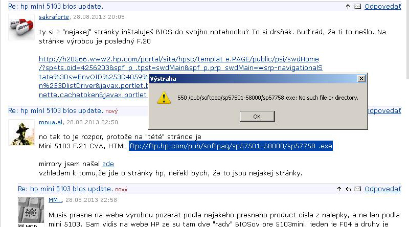

ty si z "nejakej" stránky inštaluješ BIOS do svojho notebooku? To si drsňák. Buď rád, že ti to nešlo…

no tak to je rozpor, protože na "tété" stránce je Mini 5103 F.21 CVA, HTML ftp://ftp.hp.com/pub/soft…

Musis presne na webe vyrobcu pozerat podla nejakeho presneho product cisla z nalepky, a ne len podla…

Musis presne na webe vyrobcu pozerat podla nejakeho presneho product cisla z nalepky, a ne len podla mini 5103. Sam vidis na webe HP ze su tam dve "rady" BIOSov pre 5103mini, jeden je F04 a druhy je F20, a nie su zamenitelne, ptz je tam v tom notebooku iny HW. Oba su oznacene mini 5103 ale HW je odlisny.
Jaku mas teraz presne verziu? Co chces riesit updatom BIOSu? Mrzi ta ze notebook funguje a ches aby vobec nenabehol? Hlavne ak nemas ani ponatia co robis.
A inac mimochodom sobr BIOSu je subor 68PGP.BIN alebo rom.pak apod, subory .efi su spustitelne subory z EFI shell. Vzhladom na to ze to tam ma zrejme secureflash tak to nemusi byt vobec trivialne len tak niekam strkat binarku, idealne je nabootovat DOS (mackas boot menu a vyberes si polozku USB stick bez zlova UEFI), a az nabehne ten DOS tak spustis ten .exe subor.
