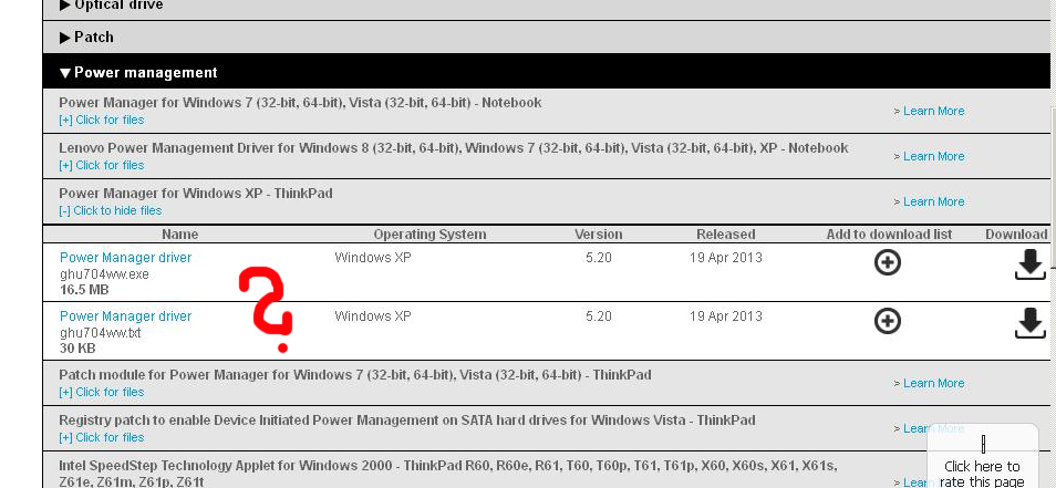

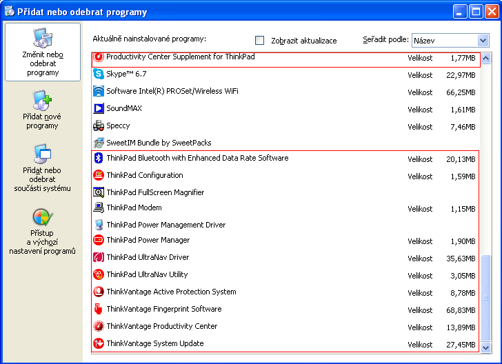

OK, ale jak je v to s těmi drivery Thinkpad? (viz print screen) Ty už jsou nesmazatelně v notebooku,…
Tuber 29.08.2013 16:05
Tuber
ty tam vidíš 2och manažérov ? nesmieš pred inštaláciou chlastať.

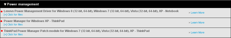

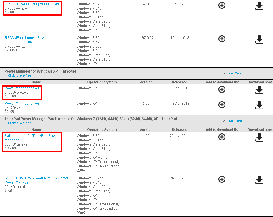

Chlastat? :D OK, asi jsem to špatně vysvětlil, posílám můj print... 1. obrázek -> možný výběr... 2…
Tuber 29.08.2013 15:57
Tuber
1. Je driver aby to podporoval NTB 2. Je to samé jen pro XP 3. Je patch pro toho managera. Něco nej…

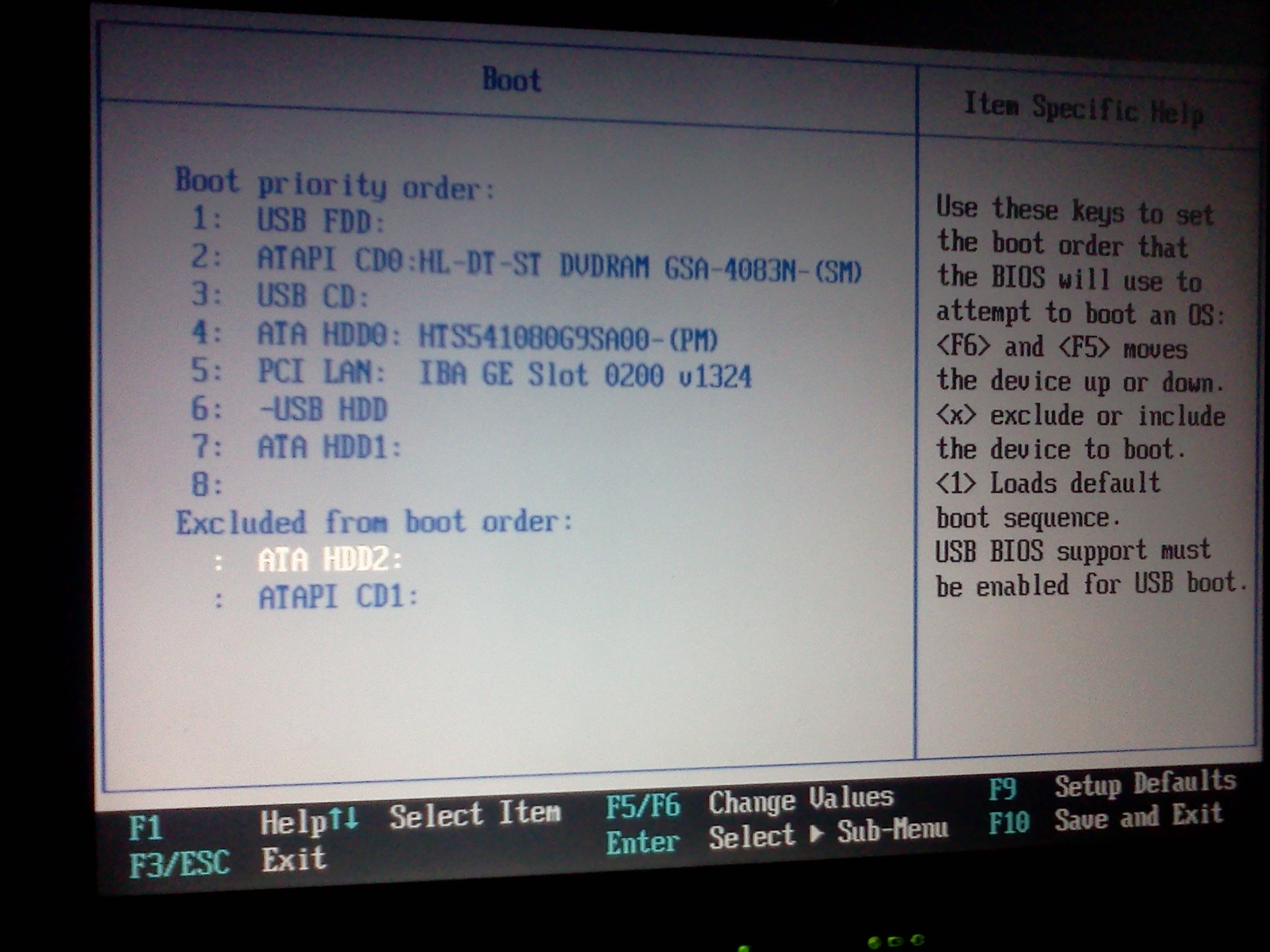

Alebo skus vypnut NB, stlacit F11, drzat, a zapnut so zmacknutou F11, a drzat. Druhy pokus bude mack…

F11 zkouším, bez výsledku... Posílám ještě to rozdělení disku - 1. oddíl = Windows, 2. oddíl = Konf…

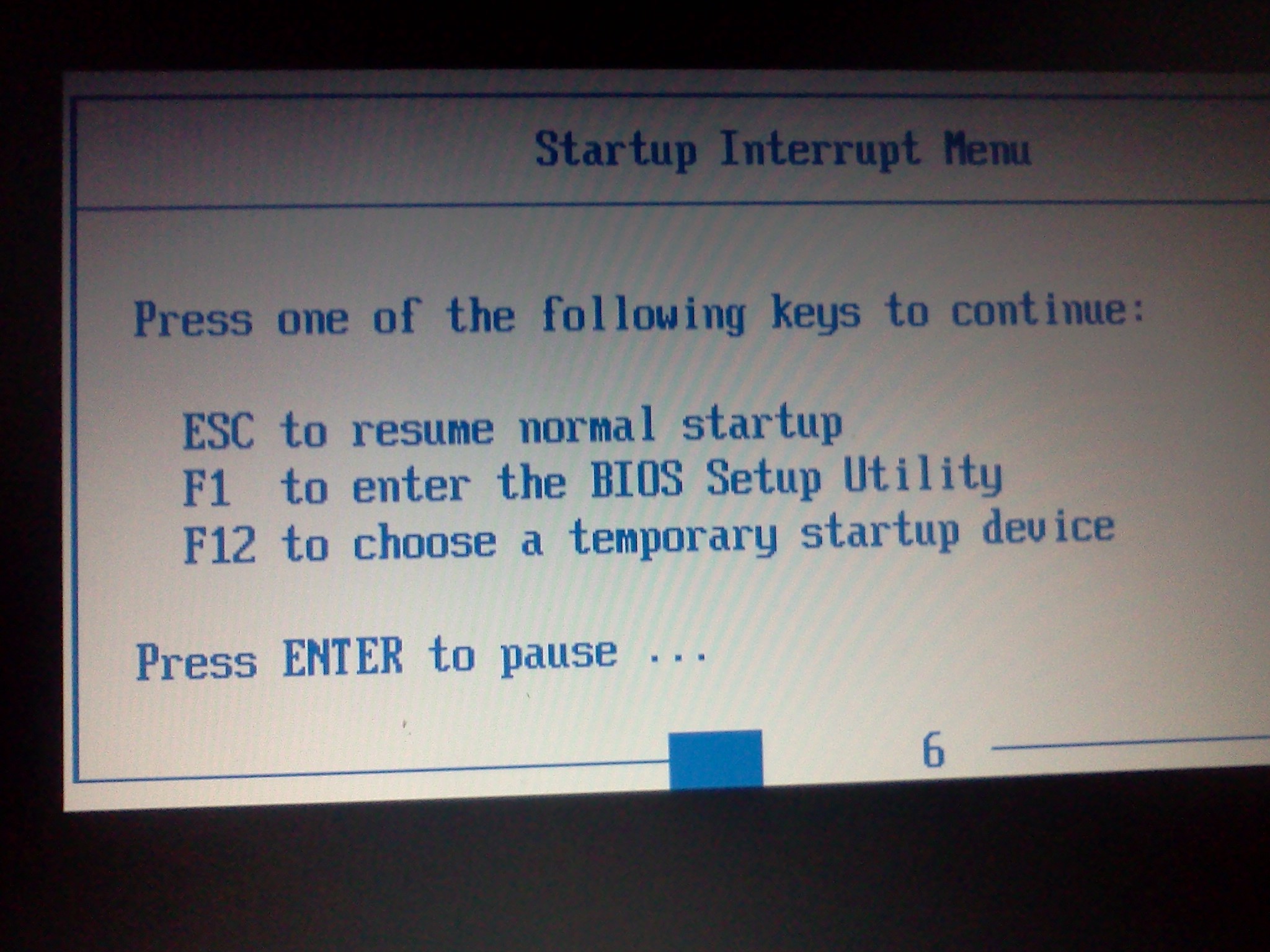

Zrovna jsem to mačkal, vyfotil jsem to (omlouvám se za kvalitu), je to pausnuté, vyčkám na další pok…
Tuber 30.08.2013 21:01

To asi neni ono, alse skus to F12 ze co bude dalej. Pripadne aj vlez do BIOS Setup a hladaj ci sa ta…
MM.. 30.08.2013 21:05

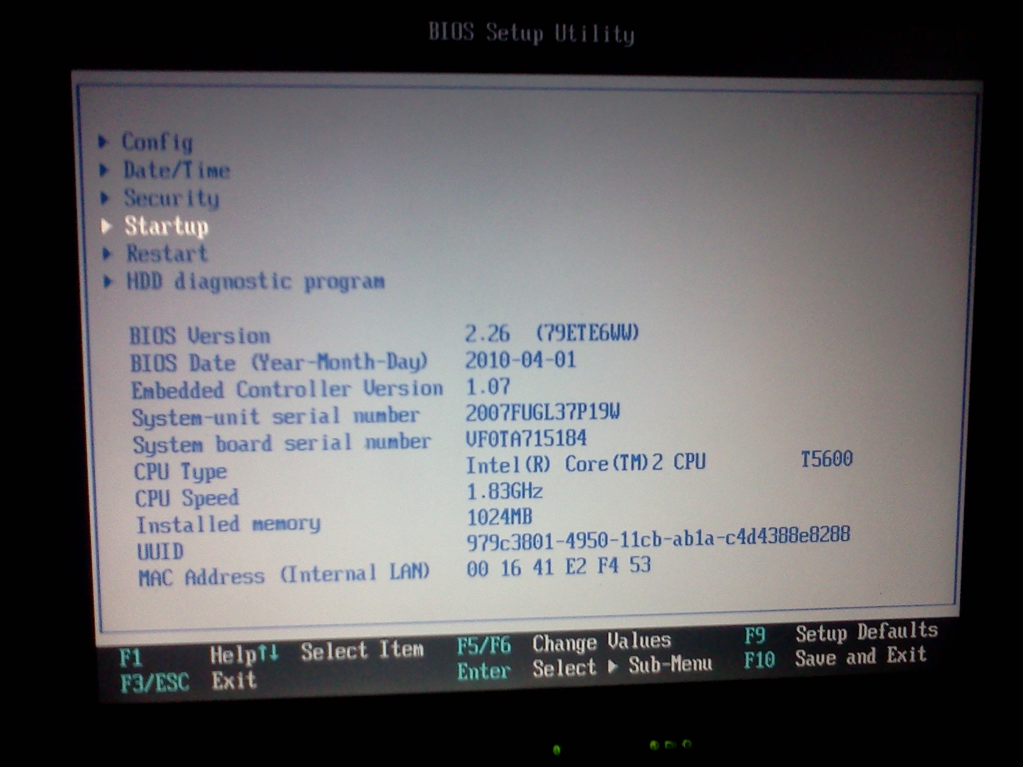

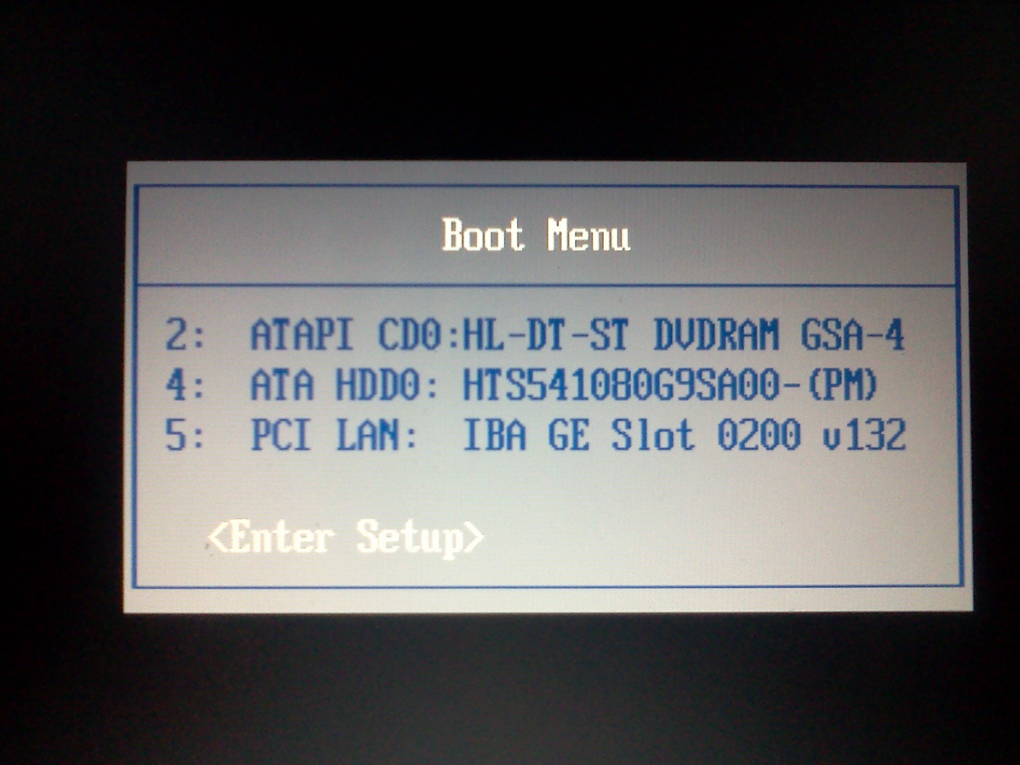

F12 print posílám, BIOS setup jsem pohledal, neco jako restore/recovery jsem nenašel, každopádně vše…
Tuber 30.08.2013 21:14
Tuber
V BIOSe zvol HDD diagnostic program ci to tam neni. Ked ne, tak skus v tych windows co mas nainstal…
MM.. 30.08.2013 21:19
