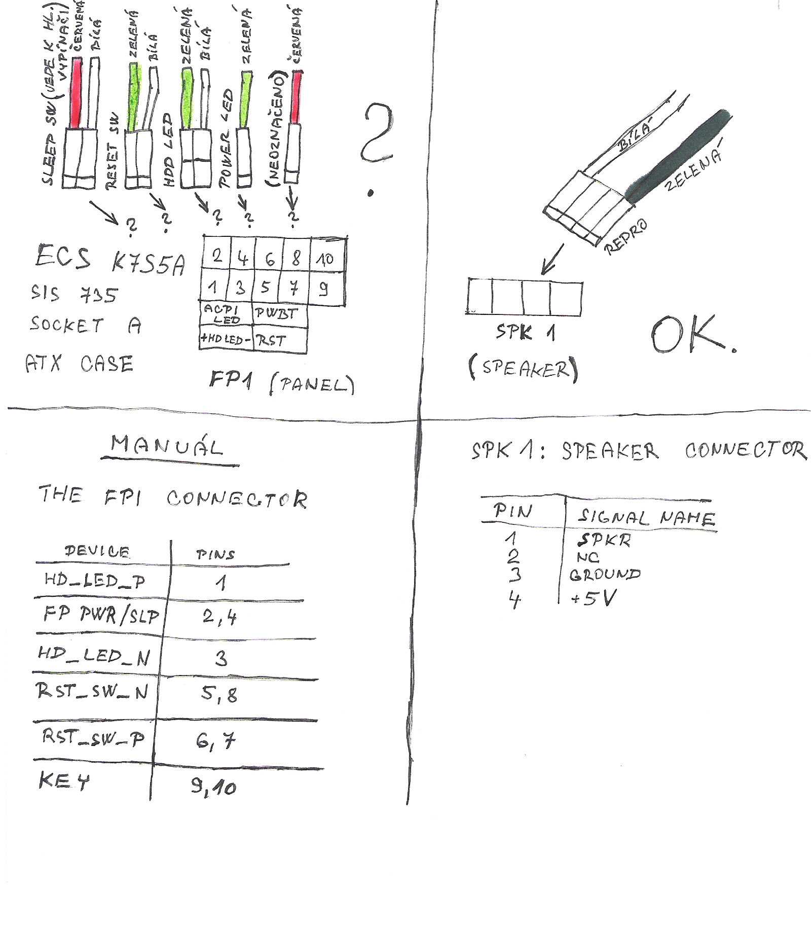

Před chvíli jsem se tu ptal na zapojení dvoupinového konektoru hlavního vypínače(skříň) do desky. PC se ale nerozjel. Jsem opravdu zmatený z toho zapojení předního panelu skříně ATX do základní desky. Na jednotlivých kabelech se totiž popisky konektorů od popisu v manuálu mírně liší. Prosím vás tedy o zařazení jednotlivých konektorů k číslům na FP1 konektoru na desce. Tam kde je dvoupinový prosím ještě o zařazení podle barvy. Mám to nakresleno na obrázku dole.
Když se nerozjel, tak ty dva PWR_ON piny něčím krátce zkratuj. Třeba tam bude těch problémů víc. Sna…

Zdroj je vyměněný za nový a odzkoušený na jiném PC, přepínač v poloze 1 zapnuto, počítač by se měl r…

Zkusils aspoň ty dva piny krátce zkratovat?

už je to v pohodě, taky díky;-)

to je ale přece úplně standardní kabeláž i zapojení. hlavní vypínač je (logicky) powerbutton, že. N…

už ok, já jsem to dělal poprvé, a informace v manuálu a samotné konektory mě mátly, děkuji všem, hez…

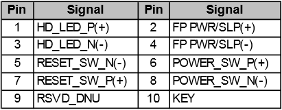

[15300-snap1-png]
pme 01.09.2013 17:17

NASKOČIL, NASKOČIL děkuji vám moc!!!!! Opravdu jsem byl z toho zmatený ale podle té vaší tabulky je…
hlavní vypínač je (logicky) powerbutton, že. Na orientaci nezáleží.
Orientace je důležitá jen u LEDek, a tam mívají GND (alias "minus" vždy stejnou barvu, v tvém případě to je zelená). Nicméně když to nebude svítit, tak to jen otočíš.
