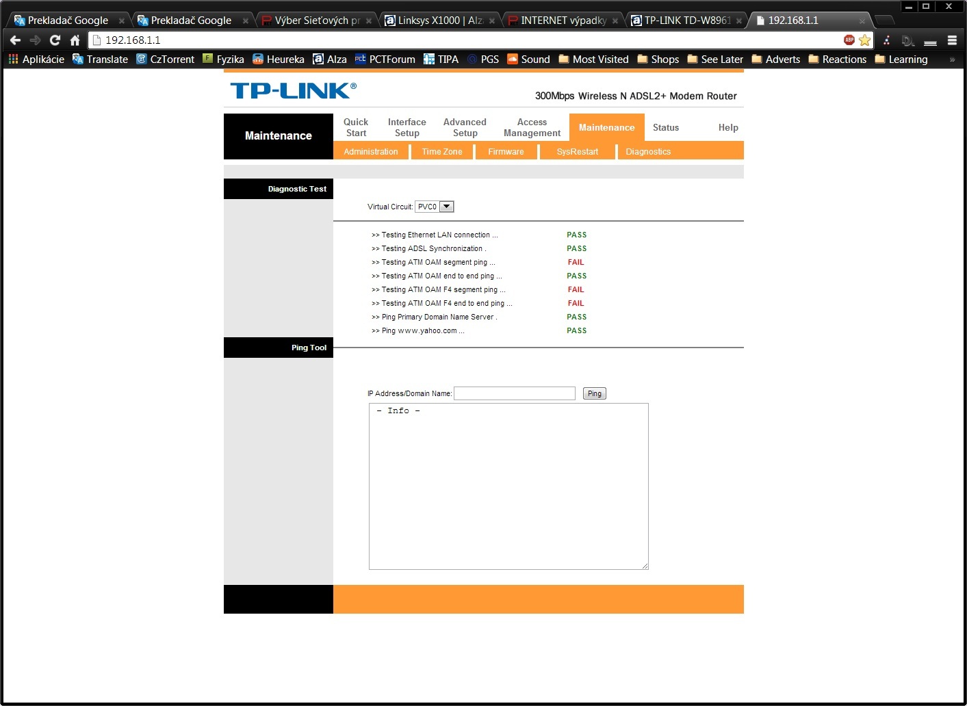

Nepomohlo ani napojenie zásuvka-router-PC (vynechal som splitter) s vypnutou alebo zapnutou Wifi s reštartami.
Vo všetkých prípadoch sa stáva, že sa spojenie na sekundu preruší, asi to je modemom alebo jeho nastavením,
v tom linku na alza.sk sa na to v recenziách sťažuje viac ľudí. Stáva sa to občas a nepravidelne.
Čiže z hry ma to občas vyhodí s oznamom "game disconnected something went wrong"
alebo sa to vypne aj bez upozornenia. Takisto pri prehliadaní internetu stránky chvýlku nereagujú.

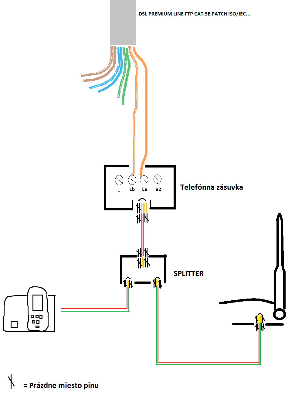

Z DSL kábla zo stĺpu sa do zástrčky ťahá len čisto oranžový kábel a biely s oranžovým pásikom.
http://media.techtarget.com/digitalguide/images/Mi sc/rj45_3.jpg
Tie obrázky nie sú moje, ja tam mám len káble.. ten jack (RJ-45) tam nieje.
Ďalší pár zelených, modrých a hnedých je odrezaný.
Naozaj je to od Telekomunikácií len provizórne spravené.
Zo zástrčky sa ťahá telefónny kábel (jack RJ-11) do splittera
http://www.westernet.net/Help/images/RJ11.gif
Ale má len stredné káble.: Ten červený a za ním zelený v strede.
Neviem ževraj čierny a žltý pevná linka nepoužíva.
Inak na obyčajné prehliadanie internetu sa nedá sťažovať, jedine že je niekto pripojený na wifi.
Stačí jeden tablet a už mi 3x za sebou vypadol internet ale nieje to pravidlo.
Asi tam bude treba niečo ponastavovať alebo priradiť k zariadeniam MAC adresy.
Mám taký pocit že jeden problém je nekvalitný Router a druhý je niekde v kábloch alebo u Providera, naozaj
nemám tušenie v čom by to mohlo byť. Nakreslil som ešte radšej jeden Hardcore paint kabeláže,
pretože neviem či je to tam všetko v poriadku.
