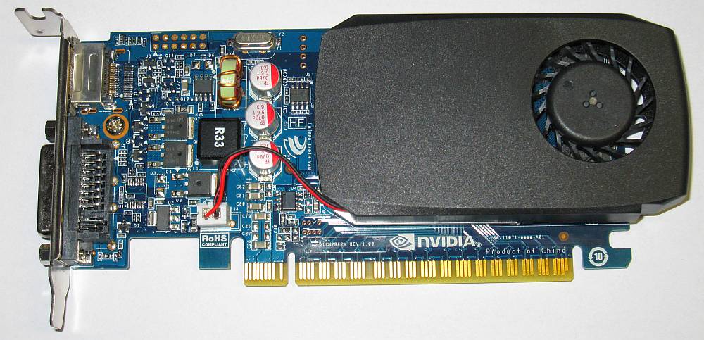

Tam žádný není? Taková slaboučká karta snad nepotřebuje žádnej extra velkej chladič. Snad bys mohl uvést přesný typ té karty, nebo alespoň obrázek.
Na grafické kartě je originál ale když hraji třeba GTA San Andreas tak se šíleně zahřívá a nelíbí se mi to.Tak si myslím že by pomohl nový lepší chladič.
typu ze je to osazeno pameti typu GDDR3 na tom se da neco hrat
k problemu neni chladic zaneseny ? co luft v case ?
ano je to osazeno GDDR3 :) a ano dá se na tom něco hrát.Hrál jsem GTA IV a Mafii 2 :) chladič je právě vyčištěn a problém se nezměnil.Ale děkuji za odpověď.
A jaká je teplota karty? Změř třeba programem Speedfan.
Teplota ve SpeedFan je v normalu 44°C a při zátěži jsem nezaznamenal více jak 80°C ale zdá se mi to moc...
Pokud to neleze přes 80°C, tak je to v pohodě. Grafický karty vydrží vyšší teplotu, než procesory, hodně vážný by to bylo až od 90°C. Neřeš to, do takové karty nemá cenu vrážet prachy.
Ale i přes to by jsem nějaký ten chladič pro to koupil :) jen pro jistotu :)
Zbytečnost, opravdu. Teploty pod 80 stupňů jsou naprosto v pořádku.
