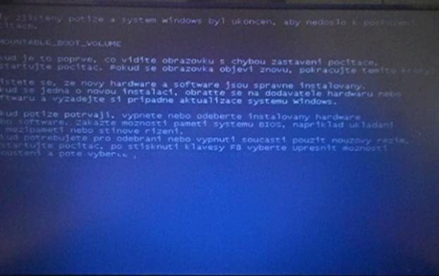

Dobrý den, nejde mi zapnout mini notebook. Nejde mi ani nouzový režim ani zapnout běžným způsobem ani nic vždy když na něco kliknu zobrazí se modrá obrazovka viz. obrázek. Nevím, zda je chyba v softwaru nebo hardwaru. Počítač se jmenuje Eee PC a má win XP. Víc toho nevím, protože není můj.

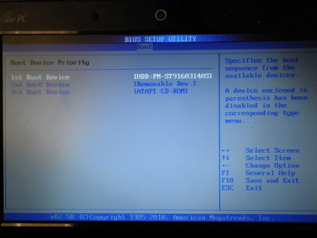

Máš v biosu nastavené bootování z HDD/SSD?
123ted 09.09.2013 14:08

Přidám raději obrázky.
pudyhady 09.09.2013 16:44
pudyhady

Takže momentálně mi to píše starting windows preinstallation environment poté se mi zobrazí modrá ob…
pudyhady 09.09.2013 17:21
pudyhady
Musel jsem dlouho čekat než se ukázala tabulka pro obnovení. poslední

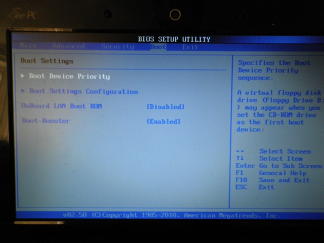

Tak už jsem na to přišel na obrázku 2 jsem musel Boot Booster nastavit na disabled a poté přes f9 šl…
pudyhady 09.09.2013 17:33
pudyhady
