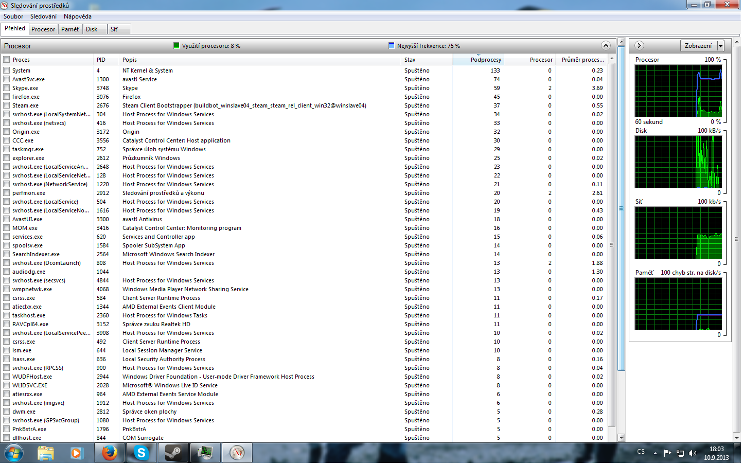

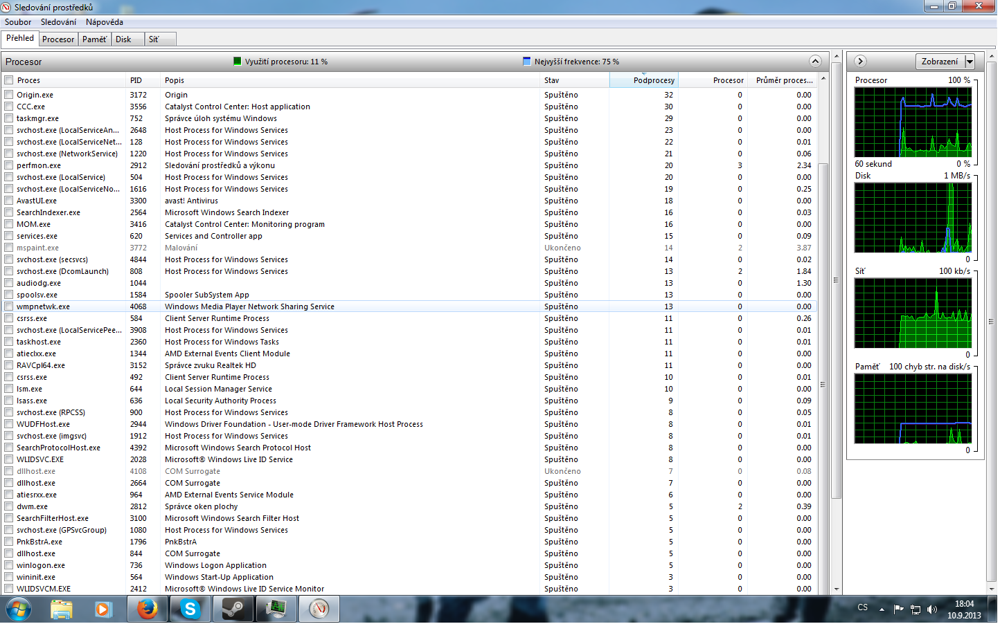

Zde je využití procesoru bez hry, popřípadě můžu přidat se hrou.
Holy99 10.09.2013 18:05

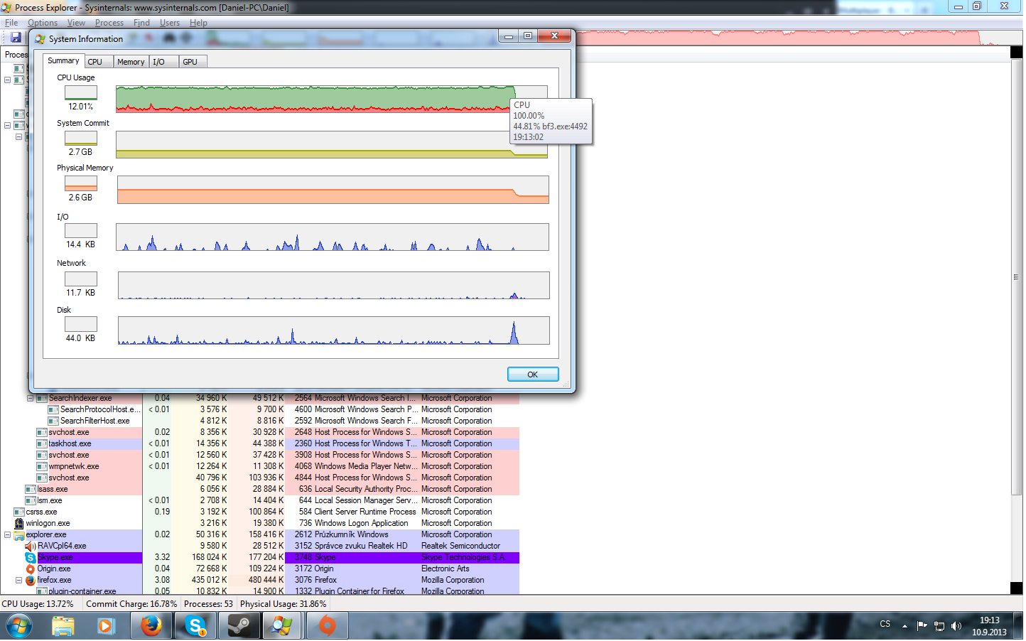

že se při hře nachvilku zatíží procesor na 100% Takže sem dáváš obrázky z doby, kdy to nic nevytěžu…
karel 10.09.2013 18:09

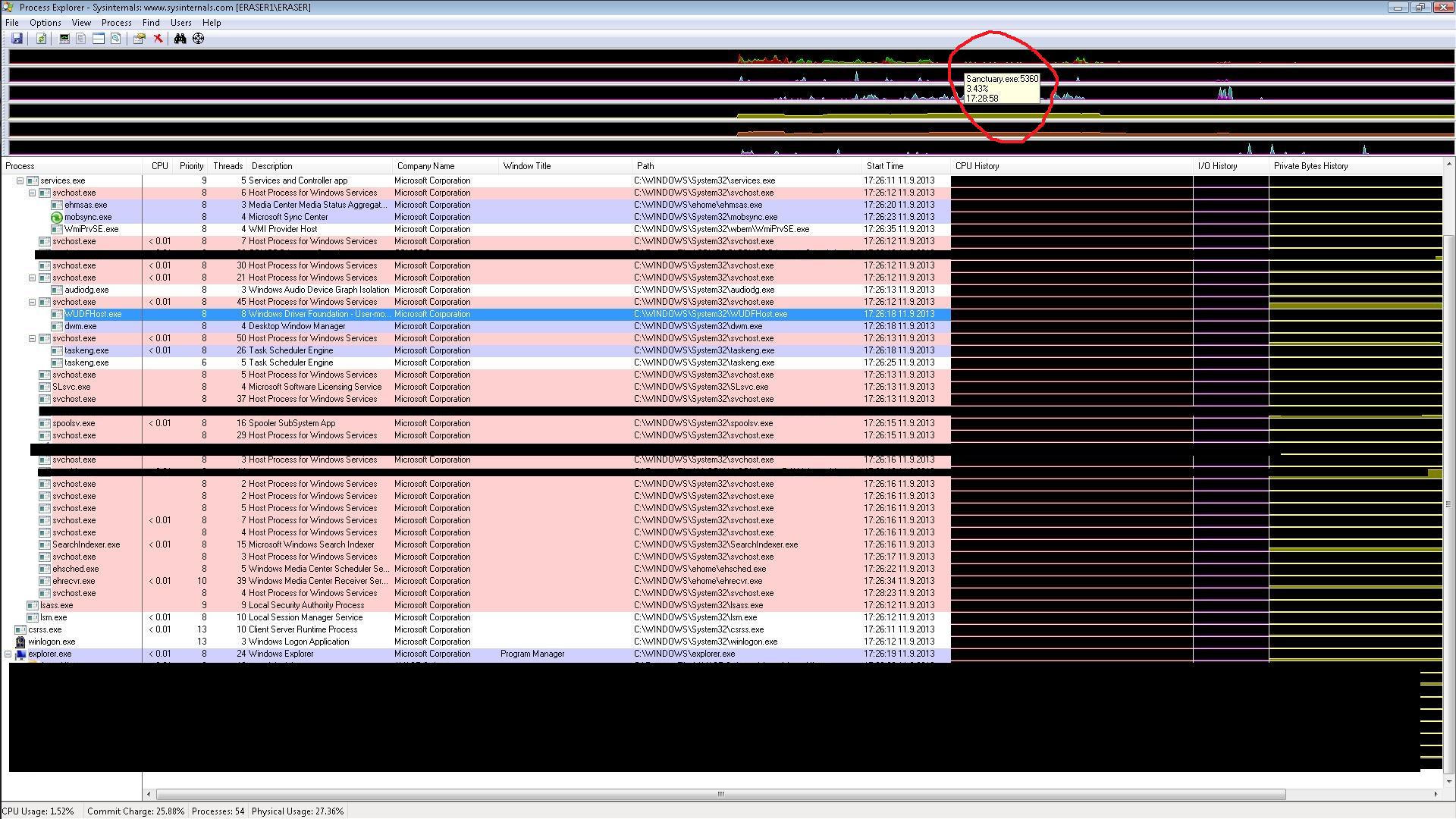

V tomhle vidím pouze aktualní stav. Zkuš process explorer, tak jde dohledat i historie z grafu a doh…
ERASER 10.09.2013 18:27

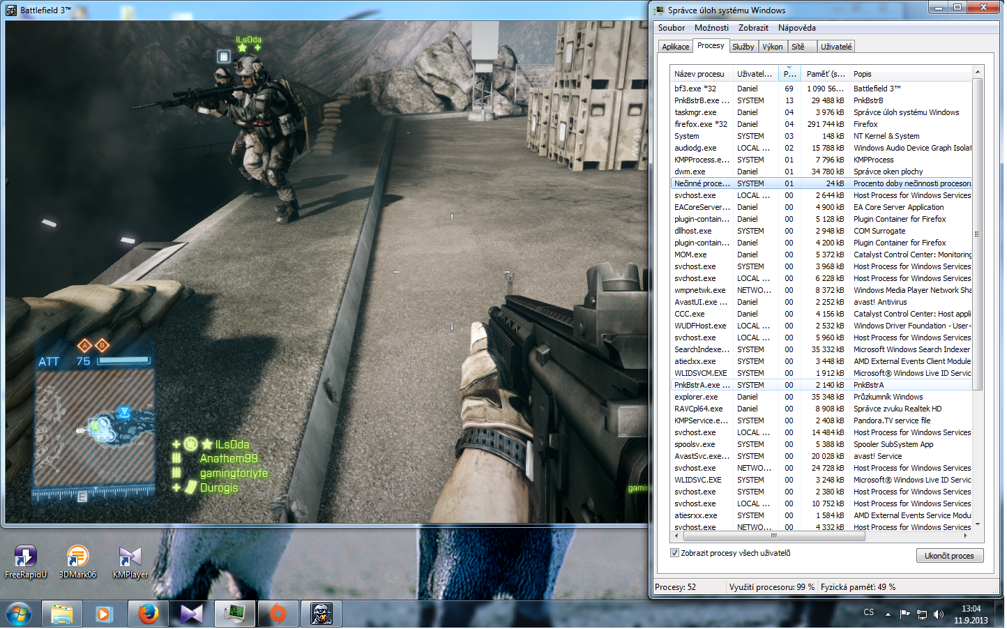

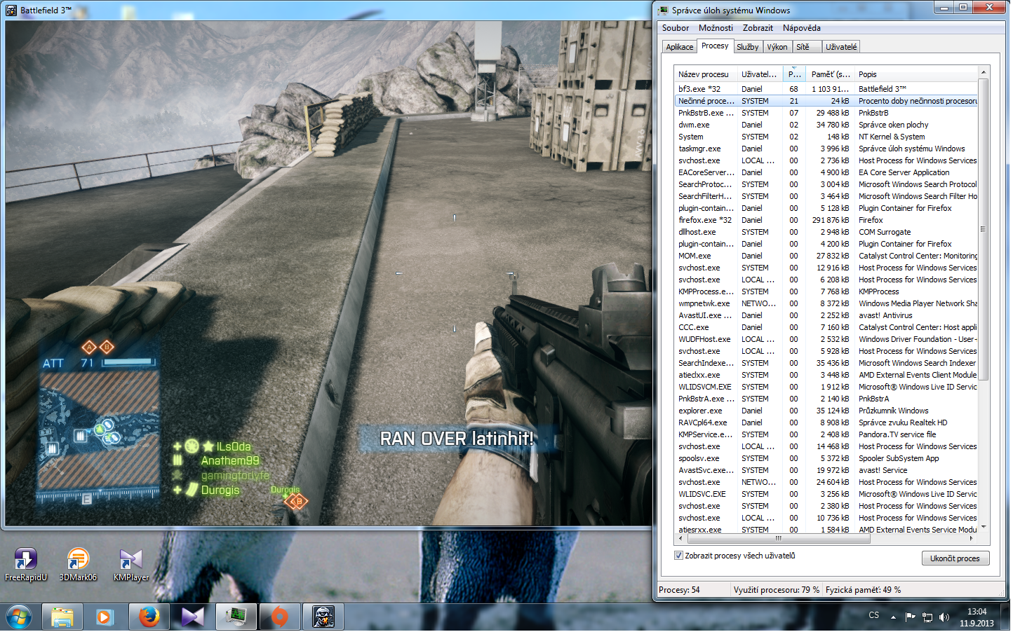

Tu 100% zátěž způsobuje BFko 3. (je to ta z humble bundle abyste neříkali, že jsem zloděj ;-) )
Holy99 10.09.2013 19:15
Holy99
A není to tím, že prostě procesor nenakrmí dostatečně grafárnu, a tím pádem jede na 100% ?
Holy99 10.09.2013 19:56
Holy99
ja tam z toho nejak vidim ze bf3.exe malo 44,81% a ne 100%, ci co to je nejaky priemer? Proste zistu…
MM.. 10.09.2013 20:02

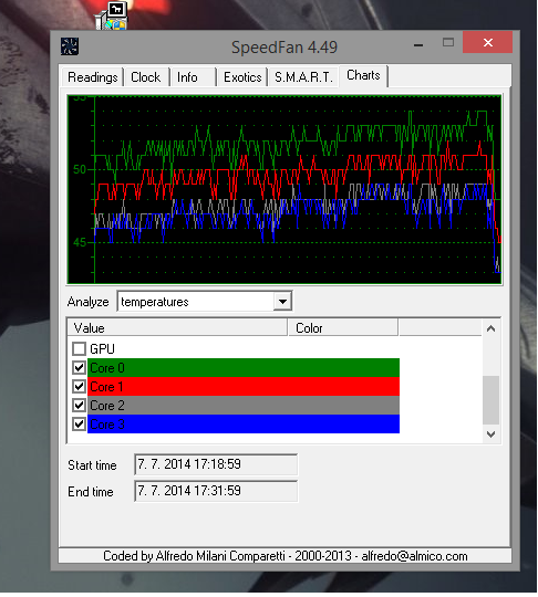

A sleduj teplotu CPU pocas hrania, speedfan a nadefinovat si tam graf CPU, a nechat ho na pozadi rob…
MM.. 07.07.2014 17:05
Ok, potom jsem ten graf pošlu.
Holy99 07.07.2014 17:09
Holy99
Tady je :
Holy99 07.07.2014 17:47
Holy99
A uz to sekalo?
MM.. 07.07.2014 17:56
jj, to bylo v tom momentě, kdy se to sekalo... jsem to rychle hodil pod lištu :-)

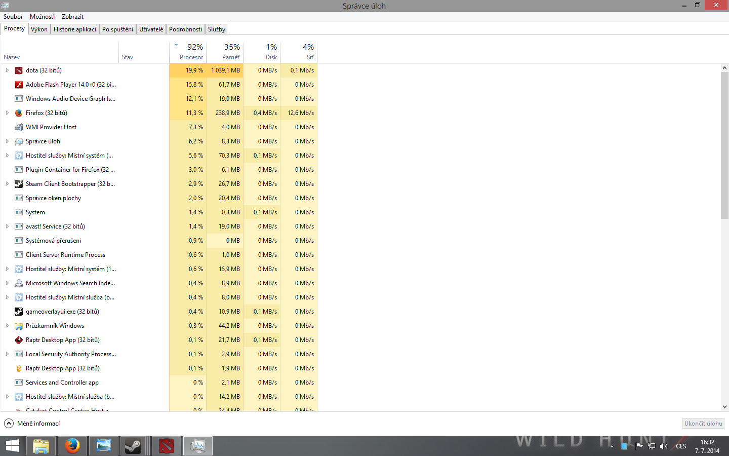

nechcem to nahrat :) Si vsimaj ze ktory proces v spravci uloh zere tych 100% CPU
MM.. 07.07.2014 19:08
Já jsem si všiml, že když to jede normálně, tak procesor je zatížený tak kolem 65-70% (většinu žere…
Holy99 07.07.2014 19:10
Holy99
Jake aplikace? Nemaju ti tam bezat ziadne aplikace.
MM.. 07.07.2014 19:12
Já jsem to označil blbě ... :-) , dám příklad, při sekání si jednou Windows Audio Device bralo 15%,…
Holy99 07.07.2014 19:14
Holy99
Ty mas nejaky proces ktory sa vola "windows audio device"? To je imho nezmysel (urcite nejaka sracka…
MM.. 07.07.2014 19:26

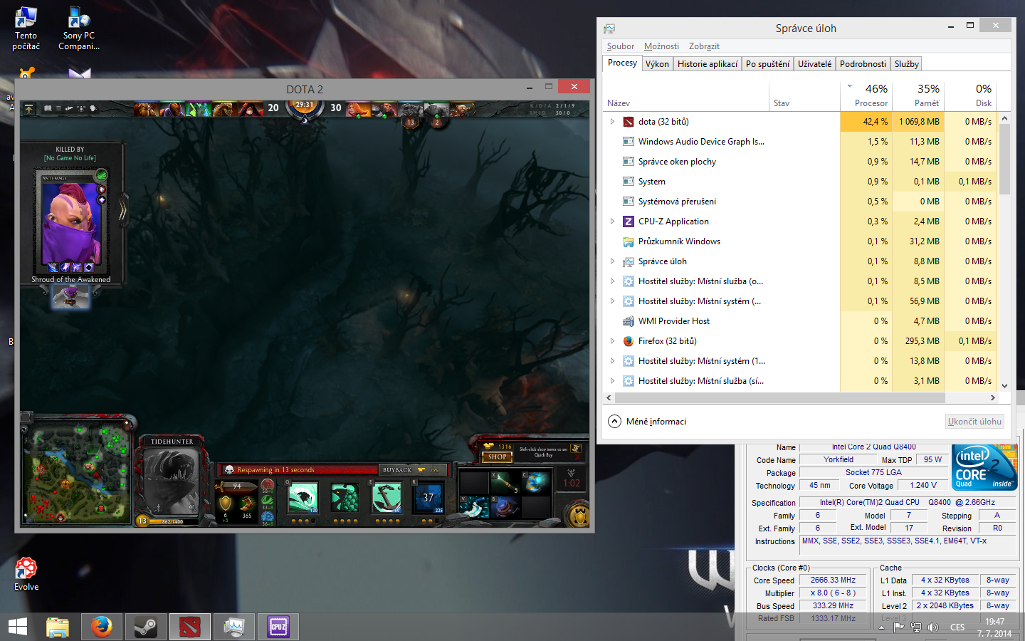

Spust na pozadi CPU-Z a vsimaj si takt CPU. Ten sa v tom momente nejak meni?
MM.. 07.07.2014 19:13
Myslíš Throttling ? Jsem zkoušel spustit tenhle program : ThrottleWatch, ale píše mi to, že nemám ně…
Holy99 07.07.2014 19:15
Holy99
Myslim to co pisem. CPU-Z a pozerat frekvenciu. (pre zaciatok)
MM.. 07.07.2014 19:24
ok, dal jsem si do okna DOTu a vedle mám správce úloh a CPU-Z, už vyčkávám na sekání ...
Holy99 07.07.2014 19:27
Holy99
Takže to neni jenom u 100% (jsem se zmýlil) obrázek je normal FPS A abyste si nemysleli, že trolim…
Holy99 07.07.2014 20:23
Holy99
Co neni u 100%? Frekvencia CPU sa meni? Ak ano tak jak? Uz si odpojil/vypol vsetky zvukovky?
MM.. 07.07.2014 20:34
Frekvence se mění klasicky, jak ráčí SpeedStep [násobič 6(2ghz)-8(2,66Ghz)] Že se to u BF3(mulťák)…

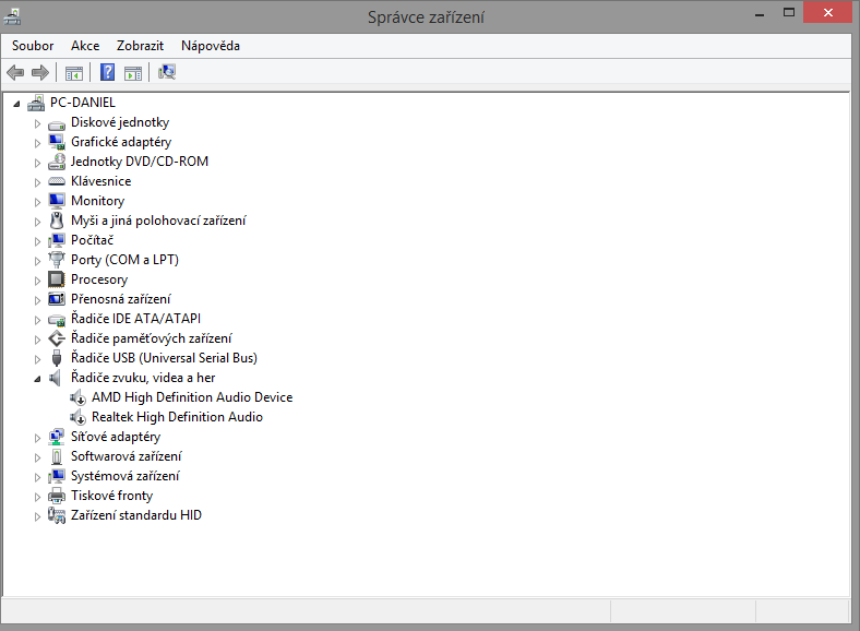

A jake tam mas zvukovky? Jake k nim mas ovladace? Postupne ich zapinaj ze kedy to zacne robit (potom…
MM.. 08.07.2014 13:36
Mám tam tyto: viz. obrázek A zkusím to, jak říkáte... Edit: mám tam Realtek a od Catalystů
Holy99 08.07.2014 14:57

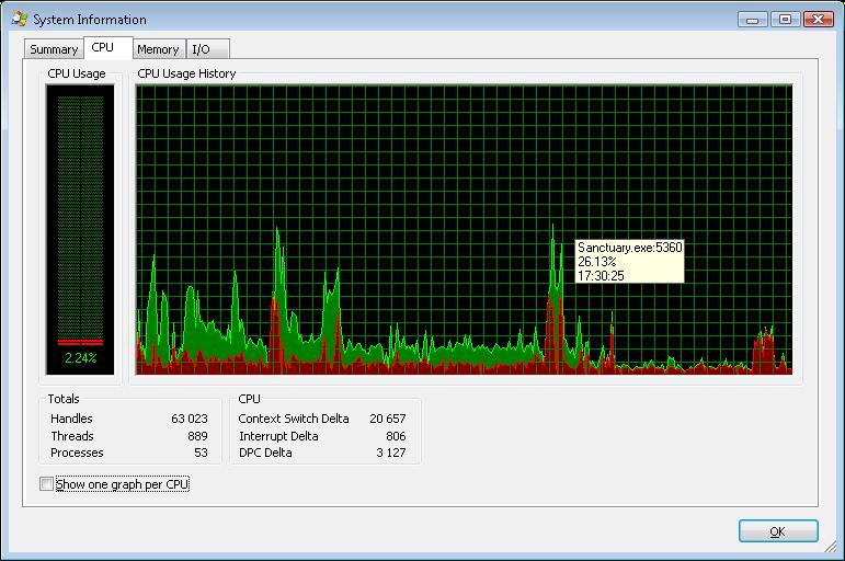

Správce zobrazuje aktuální vytížení, pokud ti ale začne lagovat pc, tak z něho těžko poznáš Danieli. Zato takový proces explorer ukazuje vytížení v čase. Třeba
zde, řekneš si že Sanctuary.exe je neškodný nic nežeroucí proces (17:28).
A ten stejný proces o 2 min. později žere 1/4 výkonu cpu. Všimni si, že u toho prvního obrázku jsou vidět pěkně všechny sloupečky (cesty, priorita, vytížení cpu v čase, ...).

něco jsem ti zapomněl říct, je fakt, že když bylo chadlo, tak se to nedělo skoro vůbec a když je více teplo, tak ano, ale přitom mám vcelku nízké teploty ...
Já jsem si všiml, že když to jede normálně, tak procesor je zatížený tak kolem 65-70% (většinu žere DOTA), ale jak se to začne sekat, tak si aplikace, které předtim brali ani ne %, si berou klidně 10-15% ... mně to připadá hrozně divný ....
Myslíš Throttling ? Jsem zkoušel spustit tenhle program : ThrottleWatch, ale píše mi to, že nemám nějaké administrátorské povolení, ačkoliv jsem to spustil jako adminsitrátor a na PC je jen můj účet braný jako "král".
Že se to u BF3(mulťák) sekalo tak u 95-100% a já si myslel, že se to vytížilo na tolik, že to už procesor nezvládá.
Jako, že mám vypojit sluchátka a mikrofon ?

JSem zapl jenom Realtek a po 30 min. hraní to se to začalo sekat, asi na to zkusím ten větrák... mám levnou šunt desku ... a jeden chipset mám schovaný pod grafikou.
Tak jsem 15-20 minut hrál GTA IV (tam to vždycky naskočilo tak po 5 minutách), ještě jsem schválně zabíjel poldy, aby mě pronásledovali, jezdil po městě rychle autem, abych co nejvíce zatížil komponenty, střílel raketometem atd. a nic => tudíž bez sekání
s tím, že jsem tu zvukovku nainstaloval z realtek.com
