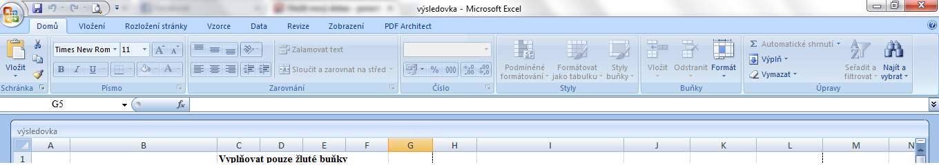

dělám v excelu, momentálně ho mám uzamčený, uložil jsem ho a po znovu otevření se mi list neotevřel přes celý excel, ale je menší. Jenže z tý horní lišty u toho listu (NE u samotnýho excelu), kde je normálně "minimalizace,maximalizace,ukončení" mi ty tlačítka zmizeli.
Soubor jsem znova odemknul, uložil a otevřel a furt stejný. Při otevření novýho souboru či jinýho uloženýho souboru mi to funguje zcela normálně... Netušíte někdo, co jsem s tím mohl provést?
snad jsem to výstižně popsal. Děkuji za rady
přikládám foto
Dvojklik v titulku toho okna dole nefunguje?
nn nepomáhá.. a ani nelze to okno třeba zvětšovat nebo zmenšovat taháním... prostě je tam nějak zafixované...
V tom případě zbývá VBA, kde bude zakázané ve vlastnostech systémové menu
