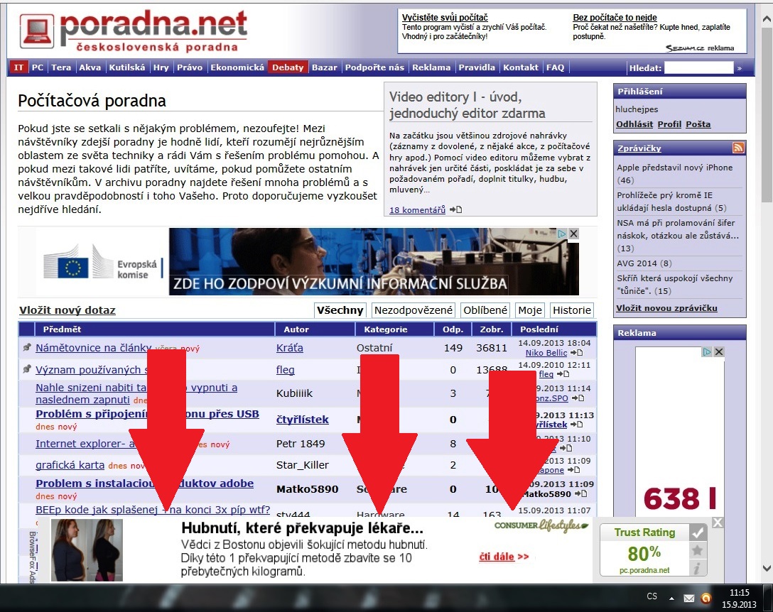

Zdravím vás, omlouvám se že otravuju s asi triviálním problémem. Zničeho nic mi začaly vyskakovat votravný reklamy a já nemůžu přijít na to, jak se jich zbavit. Bod obnovení nepomohl. Pomůžete někdo, prosím pěkně?

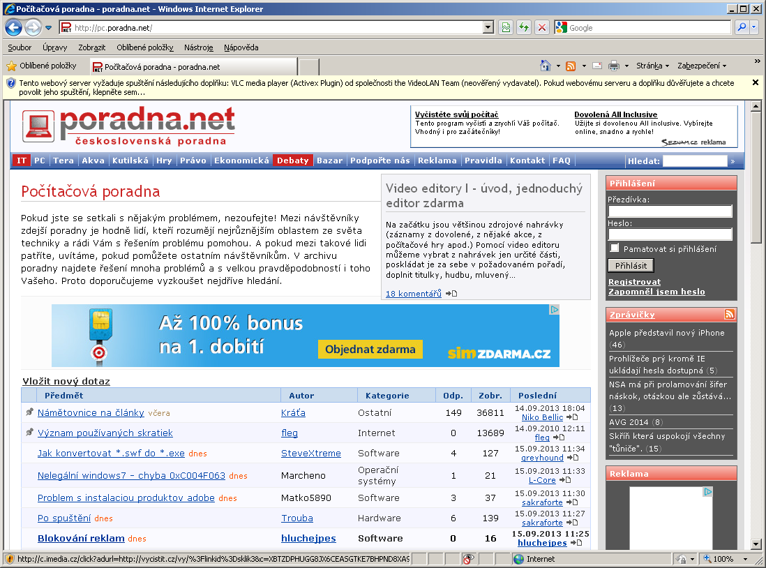

Myslíš to dole? To je plovoucí okno?

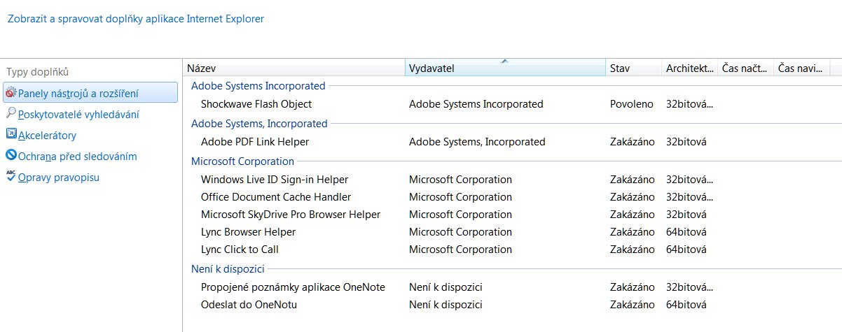

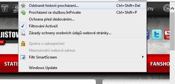

Já tam nic takového nemám (viz přiložený obrázek), možná proto, že mi v MSIE chybí (a nechci) ActiveX plugin, jak je uvedeno nahoře na stránce.

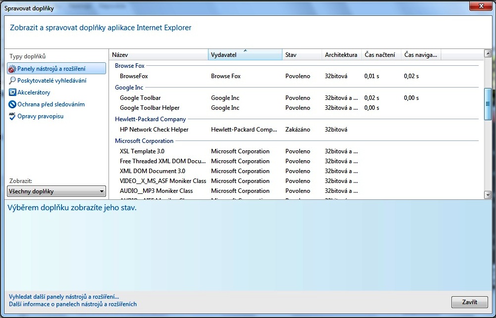

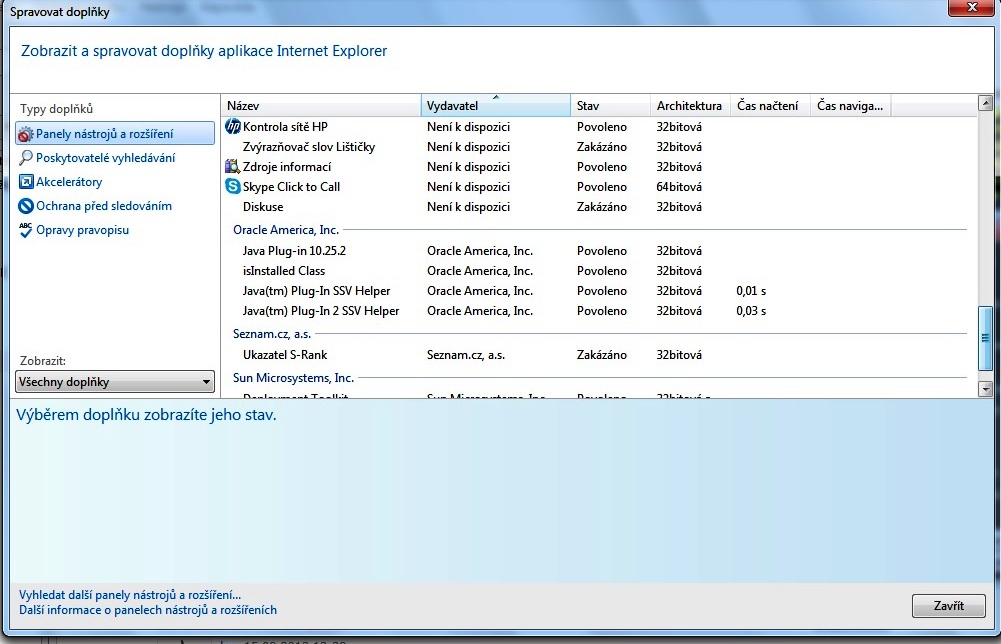

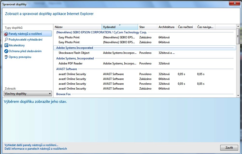

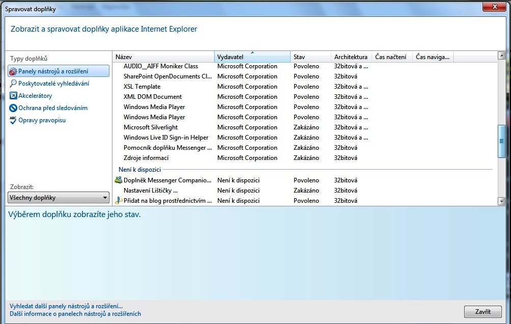

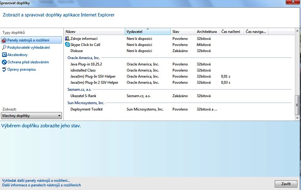

To je problém, že nevím k čemu jakej doplňek je a jestli ho používám, páč jsem blb. Možná pomůže, když sem prsknu screeny, co tam mám. Znova se omlouvám, že jsem kapku hodně dost otravnej.
Ještě mě napapadlo, zaškrtnout funkci filtrování AktiveX, ale nepomohlo to.
Uklidní tě tenhle obrázek? To je vše, co v prohlížeči IE mám (a stav). Funguje normálně (flash i PDF).

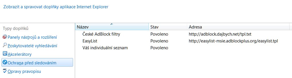

K reklamě - prohlídni si volbu Ochrana před sledováním.

můžeš to setřídit i podle "povoleno", možná se budeš lépe orientovat.
už to, že správa doplňků neukazuje cestu k umístění souboru, jde považovat za bezpečnostní chybu ie.
k těm už zakázaným bych přidal:
- pokud nemáš poslední verzi: adobe pdf reader
- avast jak vidíš je na dvě věci, nepoznal adware. je to na tobě, jak mu věříš.
- browse fox (neznámé věci tam nemají co dělat)
- google toolbar - opravdu ho používáš?
- z údajných microsoft doplňků bych nechal jen win media player
- "vydavatel není k dispozici": doplněk messenger, přidat na blog, kontrola sítě hp, zdroje informací. nejspíš i skype click to call
- java: pokud nepoužíváš internetové bankovnictví, tak vše z javy/oracle/sun (případně ji z pc odinstalovat)
Děkuju moc, myslím že to pomohlo.
BrowseFox je to, čo ti zobrazuje tie reklamy.
