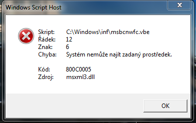

co dělá údajný vbe skript v adresáři "windows\inf"? smazat a zrušit start té věci. 1093725-mstdspb-…
lední brtník 18.09.2013 08:29
Dobře. Děkuji nohokrát. V msconfig jse zakázal (po spuštění) tu msbcnwfcsrv.exe. Po startu se již ch…

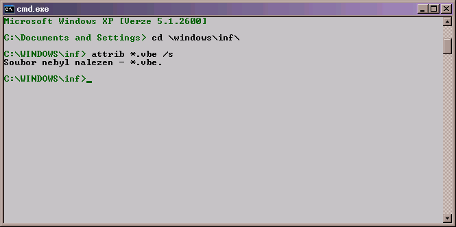

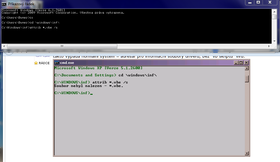

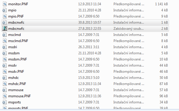

spusť příkazy (v cmd.exe): c: cd \windows\inf\ attrib *.vbe /s
lední brtník 18.09.2013 17:25
žeby už?? :D Viz výstřižek. Jsou to ty soubory, které jsou označeny? prostě je smažu a nazdar? :) Dě…

Tak jsem je prostě odstranil, snad to bude ok. Děkuji mnohokrát :)

takto vypadá normální systém = adresář pro informační soubory driverů, bez "vb skriptů" virů: [http:…

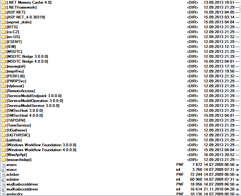

můj vypadá takto. Mělo by to být ok ne? Takže když tam zadám ten píkaz, co Jsi mi poslal výše a bude…

Díky Karle. Koukám, že je to častý problém. Takže jsem se dočetl dvě varianty. Jedna: virus Druhá: špatně odinstalovaný program. Nejpravděpodobněji Adobe. A je pravda,že jsem tam dával nový Adobe. Tedy automatická aktualizace ho tam dala, já jen potvrdil. Co mám tedy dělat? Odinstalovat komplez Adobe a dát nový? Díky

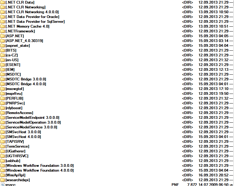

Dobře. Děkuji nohokrát. V msconfig jse zakázal (po spuštění) tu msbcnwfcsrv.exe. Po startu se již chybová hláška neukazuje. Což jsem sice rád, ale je tu další problém. Dal jsem si tam total comandr a ani skrze něj jsem v adresáři inf nenašel potřebný msbcnwfcsrv.exe Je tam pouze msdtc, msdtc bridge 3.0.0 msdtc bridge 4.0.0. msowgtof a msprftvu. Ale ten msbcnwfcsrv nikde. Jak mám dále postupovat? Děkuji
Ale to všechno jsou složky,ty hledáš exe soubor.Není to schované v nějaké složce?Použij ve Windows Start-hledat,tam najdeš cestu a můžeš to i rovnou smazat nebo pro jistotu zatím jen přejmenovat.
Ale musím najít nějakou složku, ve který ten exe soubor bude ne? ve start - hledat tam nic neni. Píše že to ic nenašlo. Kde mám tedy hledat ten exe? mám někde, ale kde? povolit zobrazení programů? Ještě mě napadlo. Pomůže recovery os? Ale potřeboval bych na hdd nějak zálohovat hry a hudbu. Když jsem spustil zálohování, tak to po mě chce jiné úložiště, než hdd, a tedy zobrazí se mi pouze dvd rom. Děkuji
