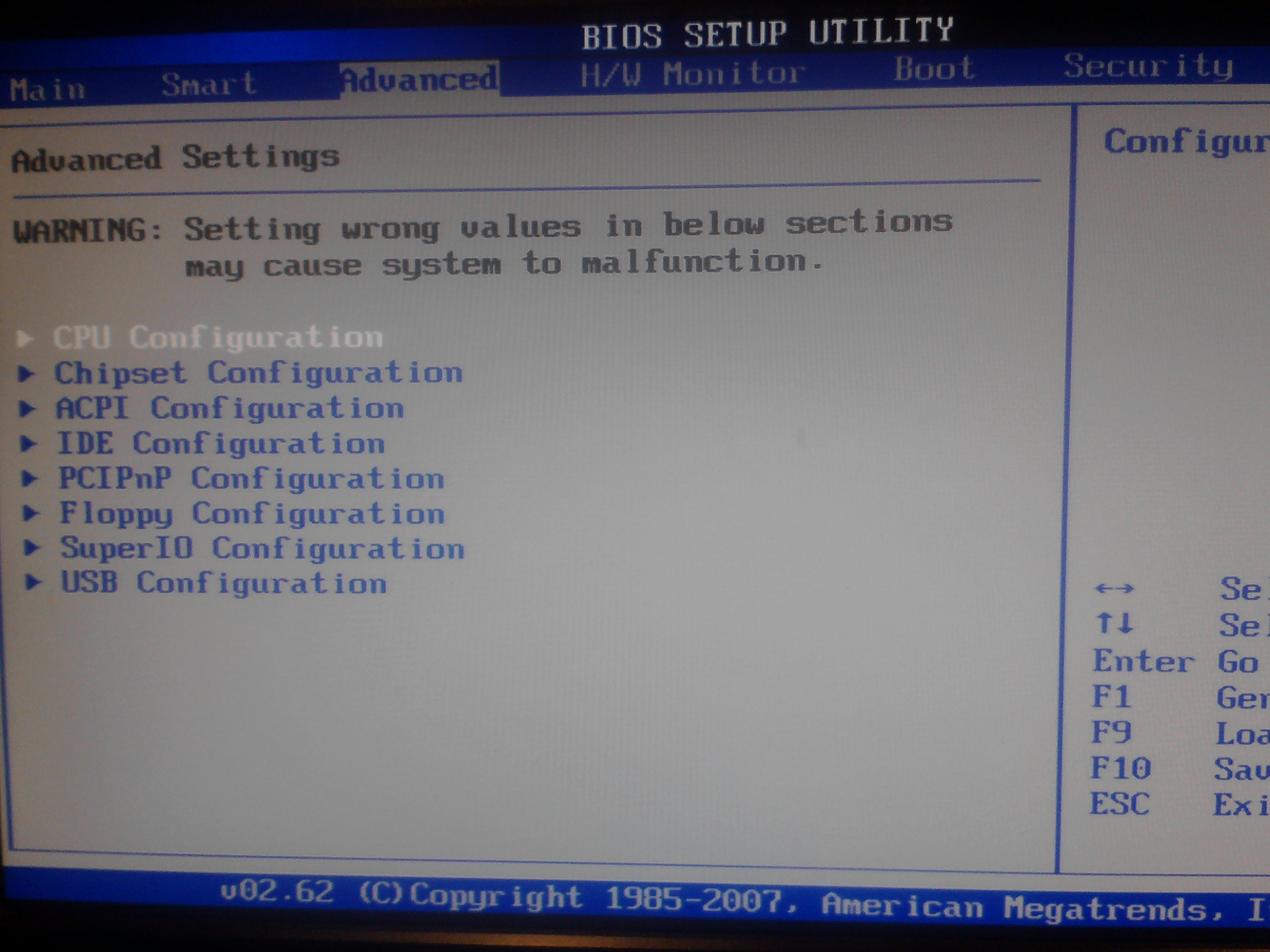

Zhruba před necelým týdnem jsem pospíchala a jako naschvál se mi sekl pc. Po dlouhém čekání jsem se rozhodla ho vypnout zadním tlačítkem. Když jsem po několika hodinách přišla a snažila se ho zapnout tak mi ukáže ukáže spustit systém běžným způsobem apodob. klávesnicí to nemohu přepnout ani potvrdit tak čekám 30sekund. Následuje načítání windows, pak na velmi krátkou dobu skočí modrá obrazovka s textem (vyčetla jsem z fotky že mi radí ho restartovat apodob.) a no signal. Pak se tohle všechno děje znovu. - Na klávesnici mi normálně svítí num lock, jenže když cokoli zmáčknu tak zhasne. (V Biosu přitom jde) a již ve zmíněném Biosu mi to v Advanced píše toto: WARNING: Setting wrong values in below sections may cause system to malfunctions.

Setting wrong values in below sections a teda tie nesprávne (wrong) hodnoty (values) tam vidíš?

Vím že asi budu vypadat jako naprostý idiot, ale můžu se zeptat kde je mám vidět? V tom Biosu se jak…

Ja Ti do BIOS-u nevidím, Ty opisuješ nejakú hlášku z BIOS-u - snáď to dokážeš odfotiť...

To samozřejmě vím, ale kde to mám odfotit?

Tak ze vemes fotak a bud to cele nafotis, nebo pokud muzes nejlepe natocis a vlozis sem ci na youtub…

Tady to je, jakou "složku" chcete vyfotit dál?

Jo tááák, to je iba varovanie, že nesprávne nastavenia, môžu znefunkčniť pc... :-)
Tak ze vemes fotak a bud to cele nafotis, nebo pokud muzes nejlepe natocis a vlozis sem ci na youtube.com a vlozis sem odkaz videa..
