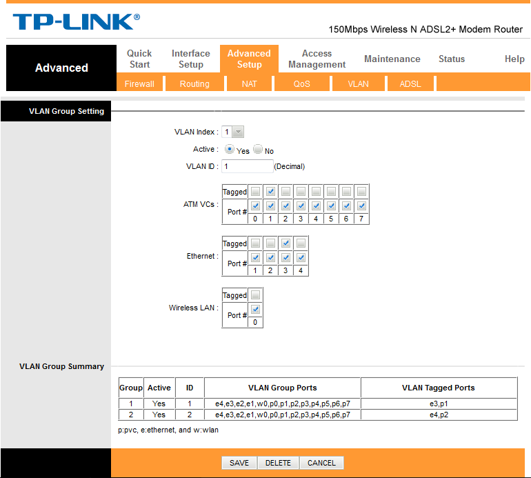

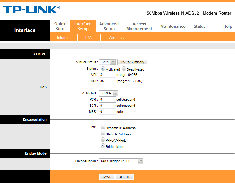

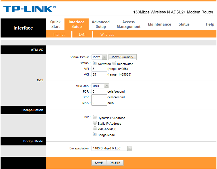

Zdravím, a prosím o pomoc a radu. Potřebuji nastavit na ADSLku O2 TV. Vím indicie že má být nastaven Virtuální okruh v Bridge módu VPI:8 VCI:35. Ale stále se mi to nedaří správně nastavit.Mohl by mi někdo prosím poradit jak na to ? Přikládám screeny aktuálního (nefunkčního) nastavení. Děkuji za pomoc.

máš špatně VLANy, musíš je nastavit na untagged. Ty máš nastavený tagged, tj. to bude chtít odpovída…

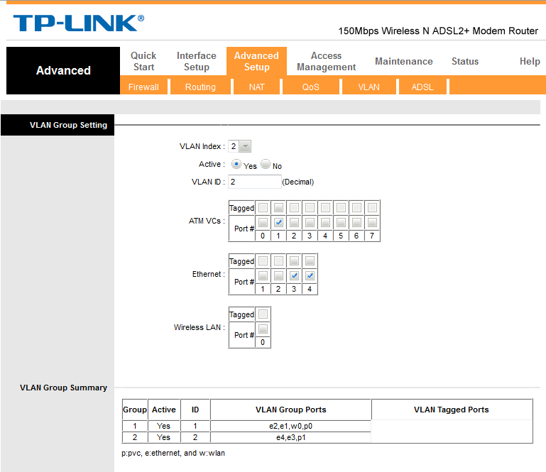

Díky za info... přenastaveno ale i tak to nejede.... Na ty porty (v případě dvou O2 TV) předpokládám…

ano, právě proto to musí být dvě rozdílné VLANy, protože jinak DHCP server routeru přiřadí blbě adre…

to nepotřebuju, chci vidět, jak jsi nastavil ty VLANy.

v poho, to je taky správně. Takže jaký je teď stav? - Internet ti funguje (evidentně) :-) - PVC IP…

Omlouvám se za prodlevu ale STB si dává na čas STB má nastaveno DHCP a je kablikem na portu 3.Po del…

a když do toho portu strčíš PC, jakou dostane IP adresu?

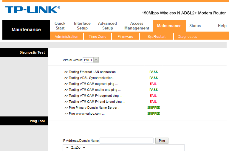

Mohu zjistit ale chvilku to asi potrvá... Po každém neůspěšném připojeni O2 TV se ADSLko sekne a ned…

PC na stejnem portu nedostane žádnou IP... Což by mělo byt dobře bo DHCPko na portech 3,4 jsem vypnu…

ano, to je OK. Takže bych řekl, že problém bude v STB.

máš špatně VLANy, musíš je nastavit na untagged. Ty máš nastavený tagged, tj. to bude chtít odpovídající hlavičku v rámci - což fungovat nebude.
Pro jednotlivé PVC musíš nastavit "vyhrazené" porty (spodní řádka), tj. PVC0 bude mít např. porty 0,1,2 a WLAN, PVC1 pak port 3. Spodní sumář pak musí korektně vypsat port jen v jednom řádku (teď je máš všechny v obou PVCčkách)

ano, právě proto to musí být dvě rozdílné VLANy, protože jinak DHCP server routeru přiřadí blbě adresy. ATM QOS by to neměl ovlivnit, maximálně to bude kostičkovat.
edit: můžeš sem hodit aktuální screenshot?
