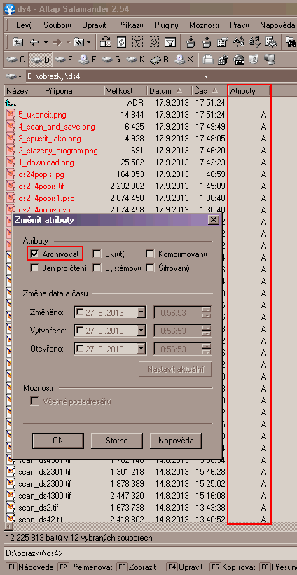

psal jsem výše o atributech - a možná to taky nebyl dobrý nápad, zavádět to tam.
soubory se hromadí ve zdrojovém adresáři možná několik let. batka je nepřesouvá, žádal jsi jen kopírování.
aby se neustále dokola neprocházely všechny soubory - nezjišťovalo se podle jejich názvu 300x ročně kam je dát, když už jednou zkopírované byly, využívá se archívní atribut, prastarý příznak. (atribut souboru je vidět v normálních správcích souborů, průzkumník ho ukáže po jednom na kartě vlastnosti souboru)
při kopírování se příznak u původního souboru vynuluje. nové kopírování si udělá seznam dosud nevynulovaných souborů a prochází jen tyto, na dříve zkopírované už kašle.
(seznam.txt se vytvoří vždy znovu a obsahuje jen to, co se má udělat. neobsahuje už vyřízené soubory. na konci batky je tuším jeho smazání zaremováno - jen z ladicích důvodů, jinak už není třeba.)
vlastně jsem nepočítal s tím, že celé se to bude spouštět několikrát z pokusných či nefunkčních důvodů, nebo protože se změní cíl. jakmile cyklus prošel všechny soubory, už nemá až do zítřka žádné nové a nebude nic dělat.
ona to není špatná funkce, já bych ji nerušil. jinak tě to bude vždy zdržovat procházením všech souborů a jejich kontrolou. ale pokud to vypadá, že by to mohlo být funkční, i cílový adresář už vypadá platný, dá se jednoduše obnovit výchozí stav:
nastavit všem obrázkům ve zdrojovém adresáři znovu atribut "archive".
průzkumník je blbý a hromadně to neumí. normální správci souborů to v pohodě zobrazí i změní.
bez správce souborů v příkazovém řádku:
attrib +a "C:\Documents and Settings\Tomas Zelenka\Dokumenty\2. Trading\1. Daytrading\6. Screen shot\7. 2013\*.png"
je tam filtr jen pro .png obrázky.
pro všechny soubory by to končilo: *.*
