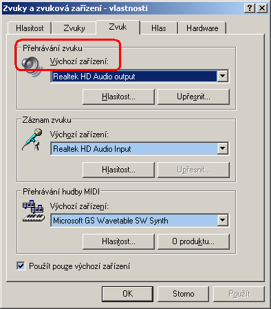

maš tam aj starú zvukovku tak ju prepni ako ti radí mif obr. nižšie.
sakraforte 20.09.2013 16:35
sakraforte
Tak a je po problému, já jsem fakt kokot:-D :-D :-D. Hold nejsem na ty počítače takovej odborník. Ta… poslední

Ovladače instalovals? V ovl. panelech - zvuková zařízení -zvuk máš implicitní co?
mif 20.09.2013 14:24
Ovladače jsem instaloval no, nějaký kx něco, našlo mi to na googlu po zadání názvu karty. Včera jsem…
Tomáš 1987 20.09.2013 14:39
Tomáš 1987
[http://pc.poradna.net/file/view/15575-sound-png]
mif 20.09.2013 15:44
Výchozí zařízení ATI HD Audio rear output
Tomáš 1987 20.09.2013 16:00
Tomáš 1987
Špatně, má to být ta zvukovka, jinak ovladače 64-bit tady, 32-bit snad ani neexistují.
albru123 20.09.2013 16:25
albru123
No když jsem jí včera zapojil, tak po zapnutí pc byla rozpoznaná, ale teď jí nějak nemůžu najít. Je to Sound Blaster Live CT 4670 a včera tam ještě někde byla v těch ovládacích panelech a teď jí tam nemůžu najít, zkoušel jsem nainstalovat i ovladače, nějaký kx mi to našlo na googlu, tak jsem je nainstaloval a nic. A ještě jedna věc, včera, když jsem ten zvuk zkoušel, tak se z repráků ozývalo jen hrozný šumění.
