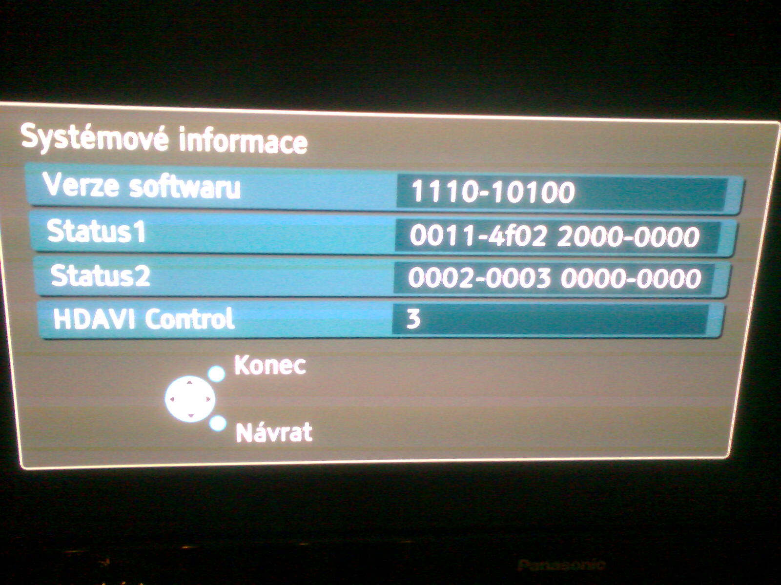

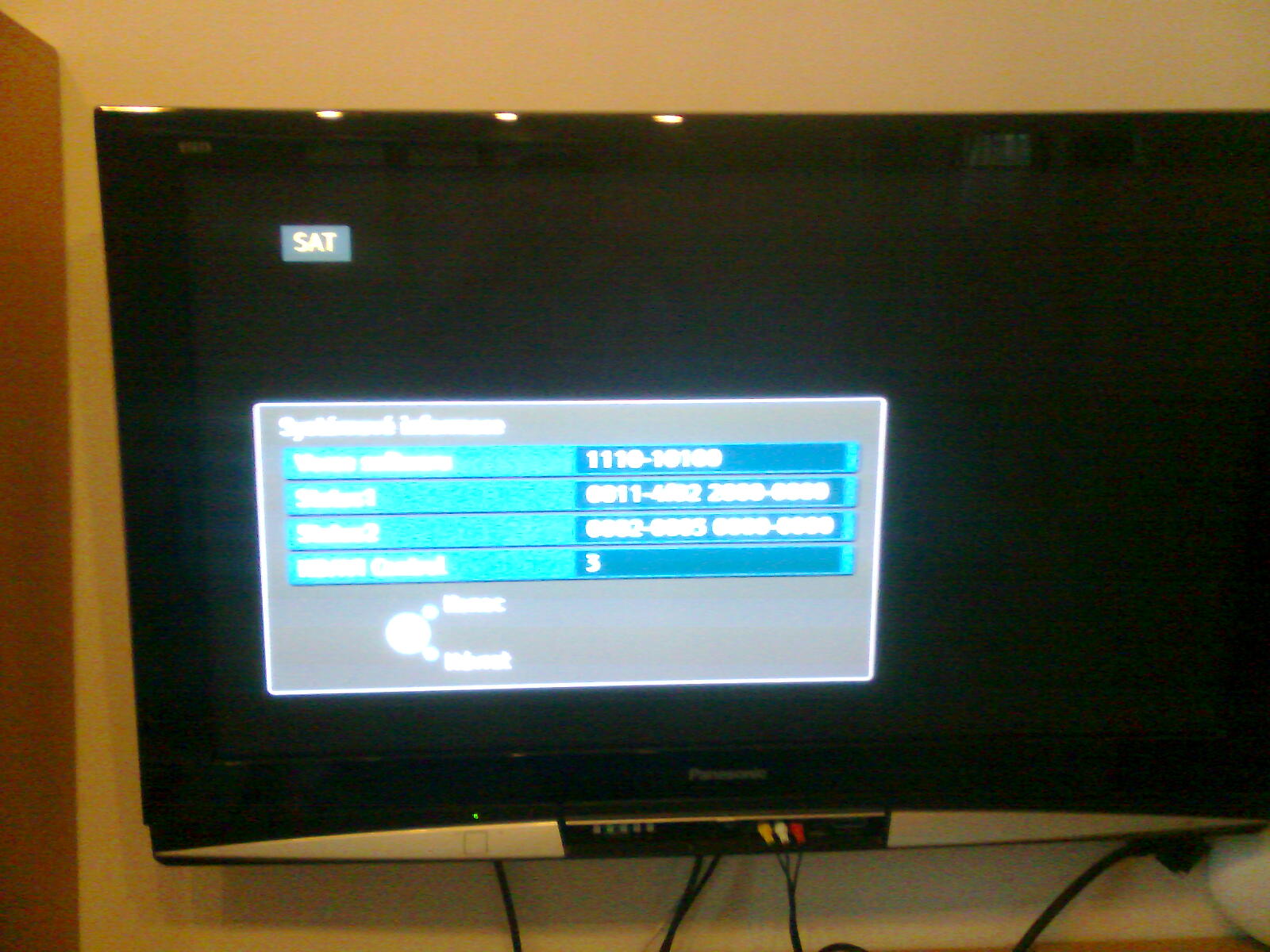

hledal jsem na internetu, ale po dlouhé době hledání jsem nenašel update na plasmovou televizi PANASONIC VIERA TH-42PZ80EA.
V televizi je možnost aktualizovat firmware, ale to mi jen nahlásí, že je vše nejnovější. Proto to zkouším přes internet.
Aktualizaci potřebuju kvůli tomu, protože televize nemá kodek MPEG-4 a ten je potřeba k přehrání HD kanálů přes DVB-T.
Na internetu jsem nic nenašel, byl bych moc vděčný, kdyby mi někdo dal odkaz na stažení aktualizace.
[http://pc.poradna.net/file/view/15583-image0063-jp g]
[http://pc.poradna.net/file/view/15585-image0062-jp g]
Osobně mám pochyby, že má patřičný DVB-T tuner a jaksi žádný zázračný software tuner prostě nenahrad…

No já se v tom moc nevyznám, ale prostě ti "vynálezci" co tu televizi dělali tak tam tenhle kodek za…

Prostě ta TV nemá DVB-T HD tuner! Třeba TX-PxxX10Y ten tuner má. Odkazujete na modely z produktové ř…

Já bych to viděl tak, že ta tv má jenom tuner MPEG-2. Nemá tuner pro MPEG-4 a to ti žádná aktualizac… poslední
