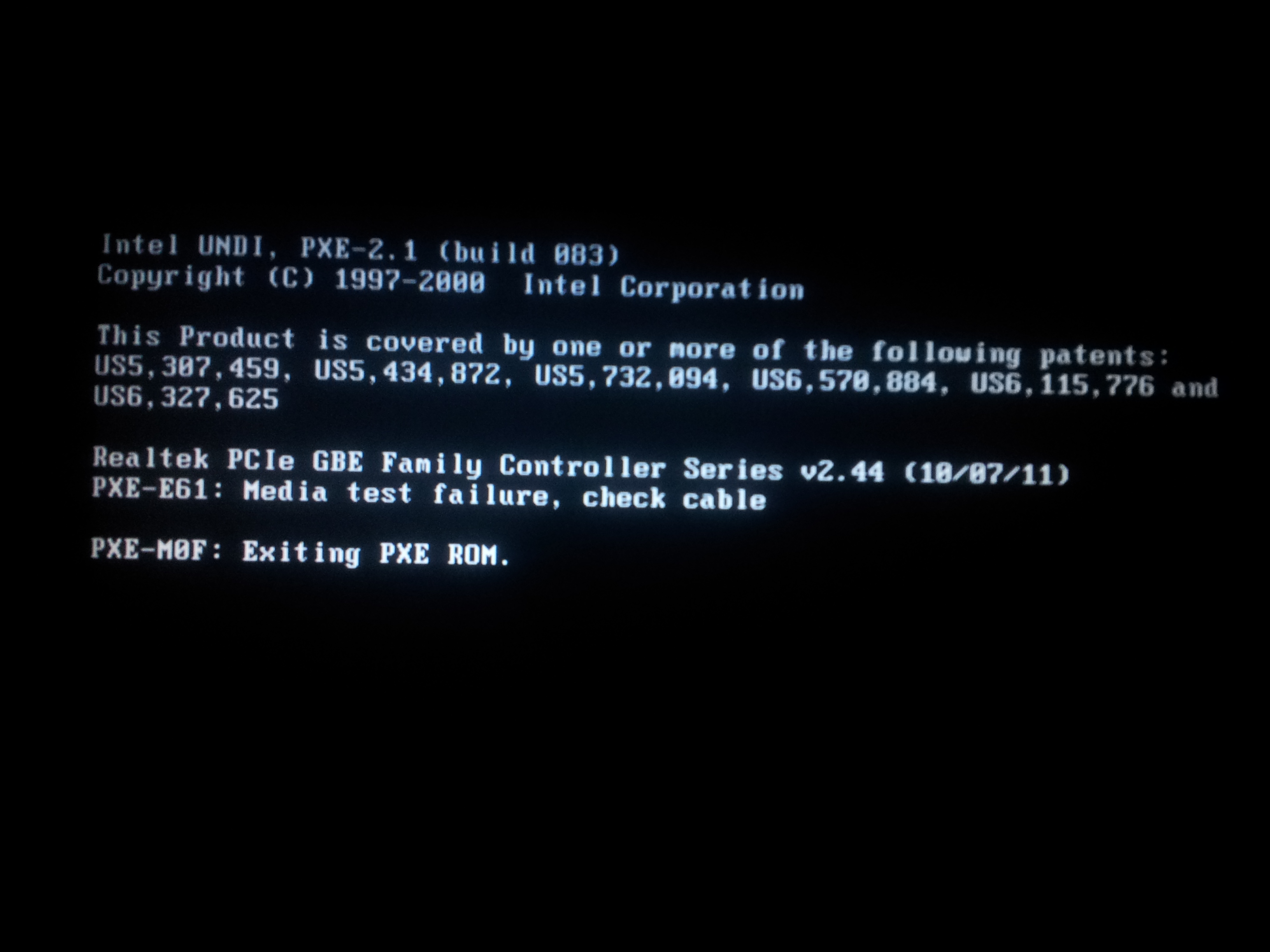

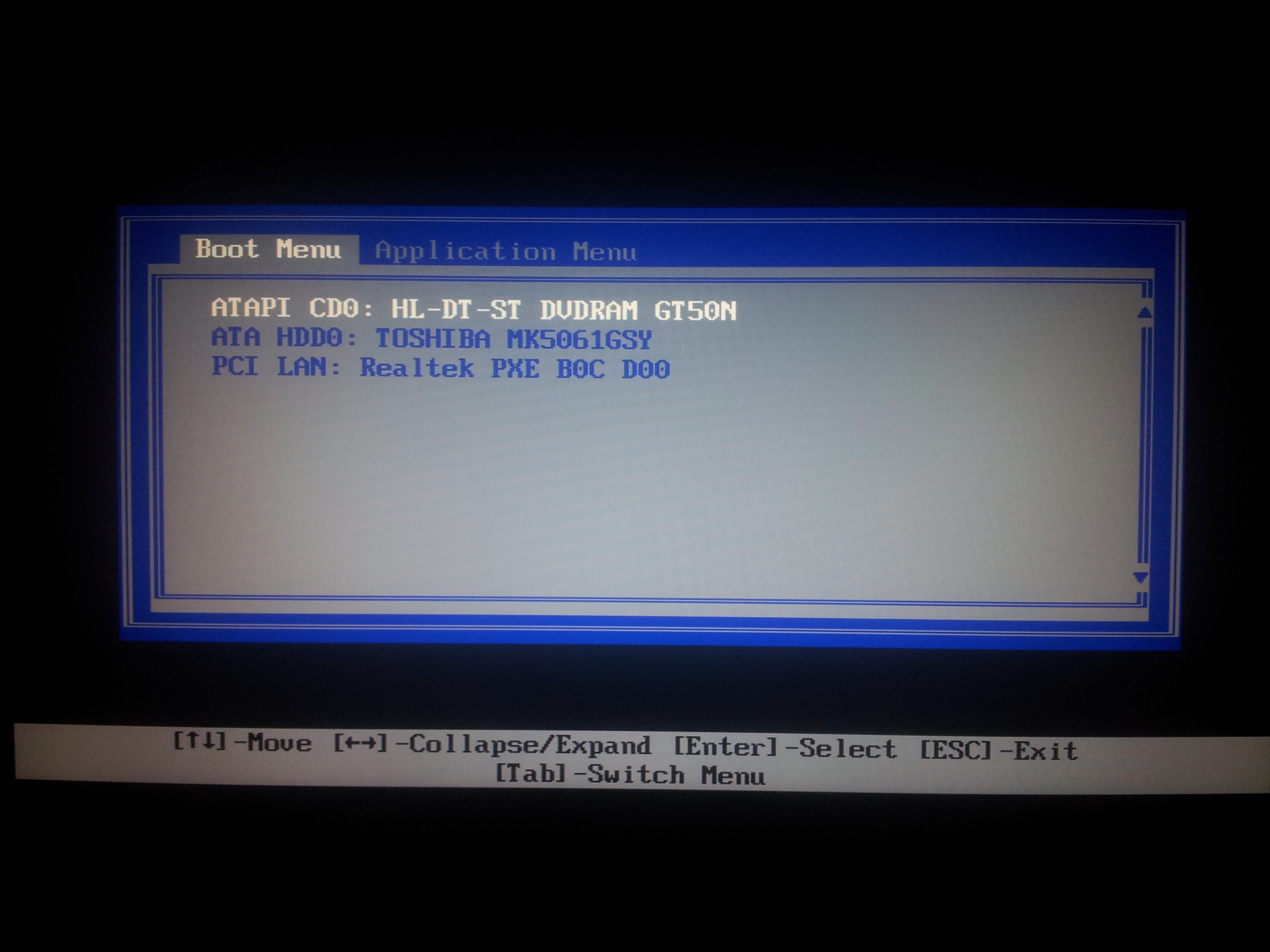

iz delsi dobu mam provlemy s tim, ze se mi seka notebook. Dvakrat jsem ntb poslal na preinstalaci OS, ale nepomolo to. Byl jsem opravdu uz zoufaly, tak jsem na netu hledal jine zpusoby, jak sekani odstranit. Hodne lidi tam doporucovalo jeden program (mel ruzna overeni atd., bohuzel si nepamatuju jmeno), tak jsem ho stahnul, nainstaloval a zapnul tam nejaky ten proces. Take jsem ho projel antivirovym systemem. Po dokonceni procesu to vypadalo, ze to fakt pomohlo. Opravdu se to prestalo sekat. Druhy den jsem zapnul ntb a nabehla normalne stranka Lenovo is starting up (nebo neco podobneho), pak nejaky text, kteremu jsem nerozumnel (viz obrazek) a pak Boot menu (viz obrazek). Cokoli v tom Boot menu zmacknu, tak znova nabehne Boot menu. Nevite co s tim? Jeste dalsi moznosti muze byt to, ze jsem vecer usnul u filmu a neco tam zmacknul, ale o tom pochybuju. Opravdu uz nevim, doufam, ze mi nekdo pomuzete, za jakoukoli pomoc vedouci k oprave bych byl vdecny. Poprosil bych o jednoduche nebo podrobne rady, nejsem pres pc zrovna expert.

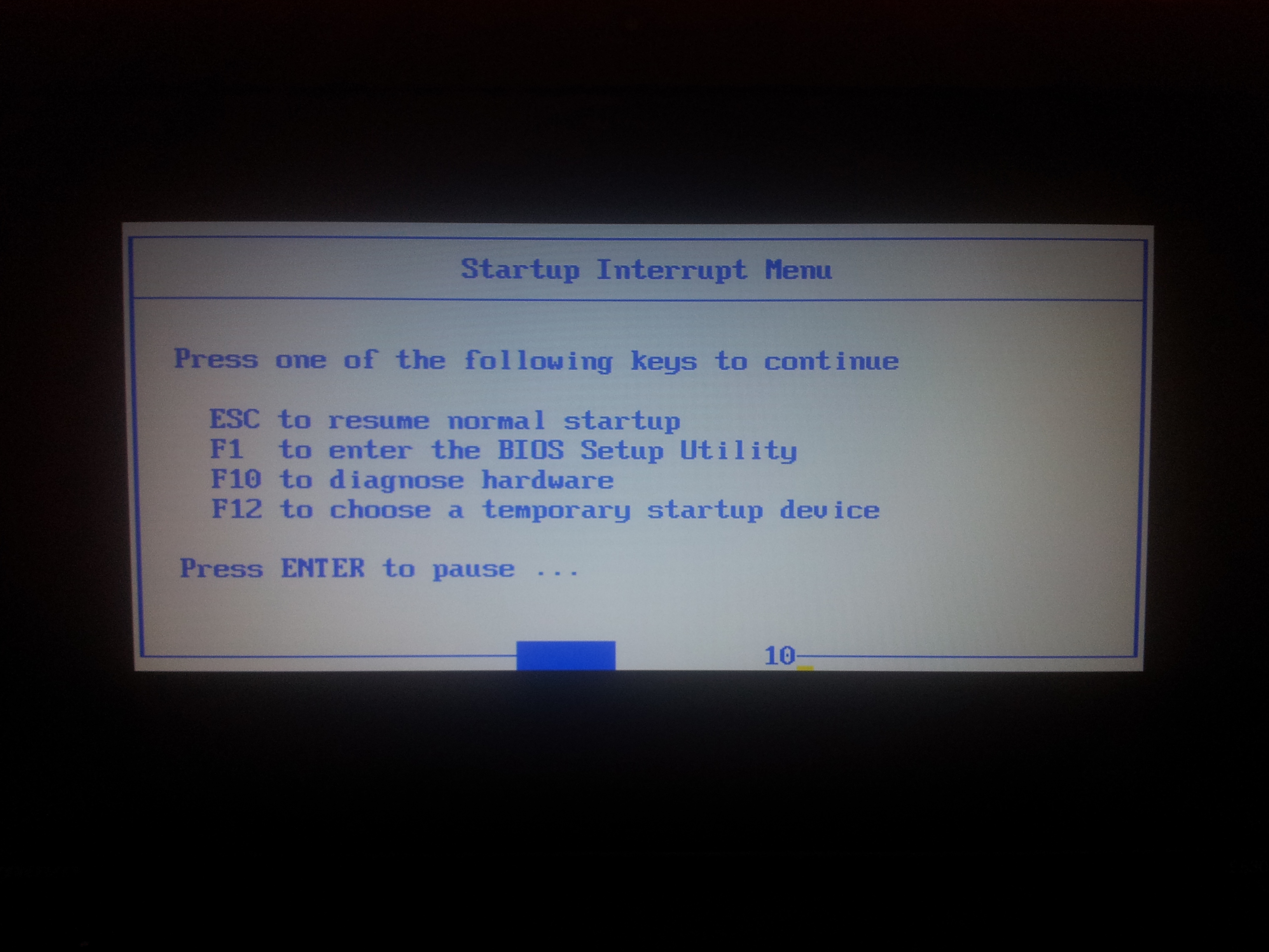

Jeste neco, co se mi nezda moc normalni. Kdyz zapnu ntb, prvni nabehne napis Lenovo a pod tim: To interrupt normal startup, press enter. Hned zmacknu enter a nabehne toto (obr. cislo 1) a tam zmacknu F1, nabehne toto (obr. cislo 2).

na tvym miste bych mackal to F10

Vypni v biose bootovanie z LAN adaptera.....
Ako prve je treba skusit obnovit Win na vyrobny stav a potom v nom nic netunit (neinstalovat ziadne dalsie ovladace ani tunice apod) ze ci sa to bude sekat aj potom. Ogbnovovanie u lenovo sa zvycajne robi tak ze sa to vypne a smackne sa nejaky specialny knoflik zvycajne je prtavy takze sparatkom apod.
Ked to bude sekat aj hned po obnove na vyrobny stav tak je podozrenie bud na prehrievanie (merat teploty napr. CPU napr. programom speedfan) alebo mas poskodeny HDD. To by vysvetlovalo potom aj to ze to nevies nabootovat a potom by aj obnova napisala nejaky error.
