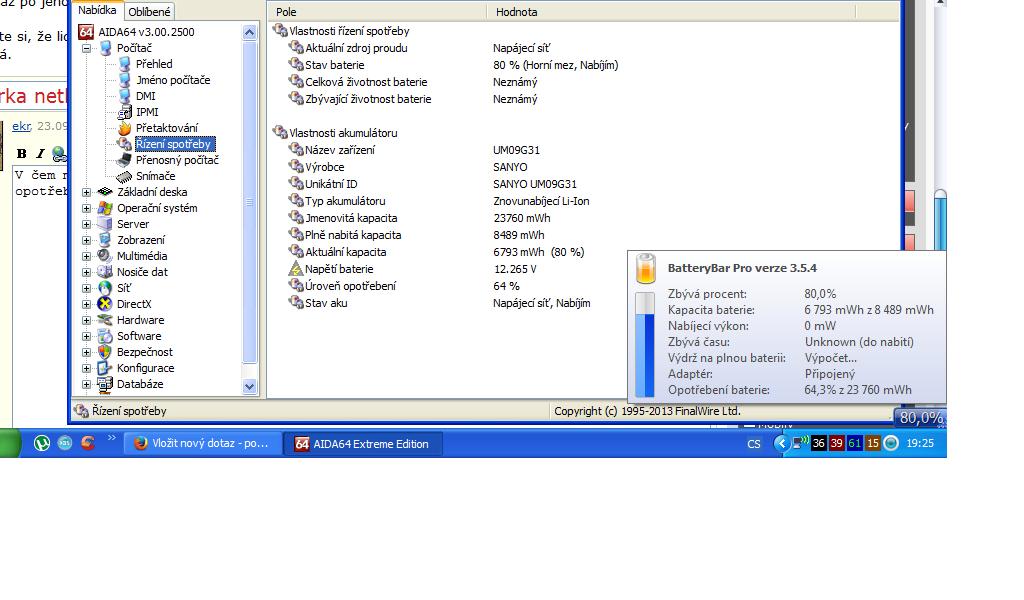

V čem může být problém baterka se nenabije na 100% ,na přiloženém obrázku je vidět jak opotřebení tam aktuální i maximální kapacita chápu že baterie je už dost opotřebená.
Napadlo mne jestli neexistuje nějaká utilita na formátování baterky neb se mi zdá že netbook jí nevidí správně,nechal jsem jí nabíjet ve vypnutém netb,přes noc opět se nenabila do plna , vypl sem mašinu vytáhl baterku očistil kontakty nepomohlo.
S adaptérem nic není , prostě se to zastaví na oné hranici a dál to nejde, nechal sem jí vybít na spodní mez 5% a znovu nabil, nepomohlo.
Chápu že se jí pomalu ztrácí kapacita časem ale proč se prostě nedobije do plna.
Hledal jsem zde na fóru ale nenašel sem podobný problém jinak bych zbytečně nezakládal nové téma, jestli ano opravte mně.
Chápu že asi odchází ale tohle je divný stav,jo a mašina je už po záruce je to takový prcek e machines e350.
Něco málo o baterce viz obrázek.

tvoje baterie je skoro mrtva vim, ze jsi chtel slyset neco jineho, ale je to tak http://www.eopcserv…
http://www.eopcservis.cz/jak-otestovat-baterii-v-n otebook.html
Je-li tento ukazatel vyšší než 60%, pak nemá smysl neustále kalibrovat, či instalovat programy na šetření baterie (které v podstatě umí pouze snižovat výkon a podsvícení). Pokud notebook aktivně používáte, pořiďte si novou baterii.
