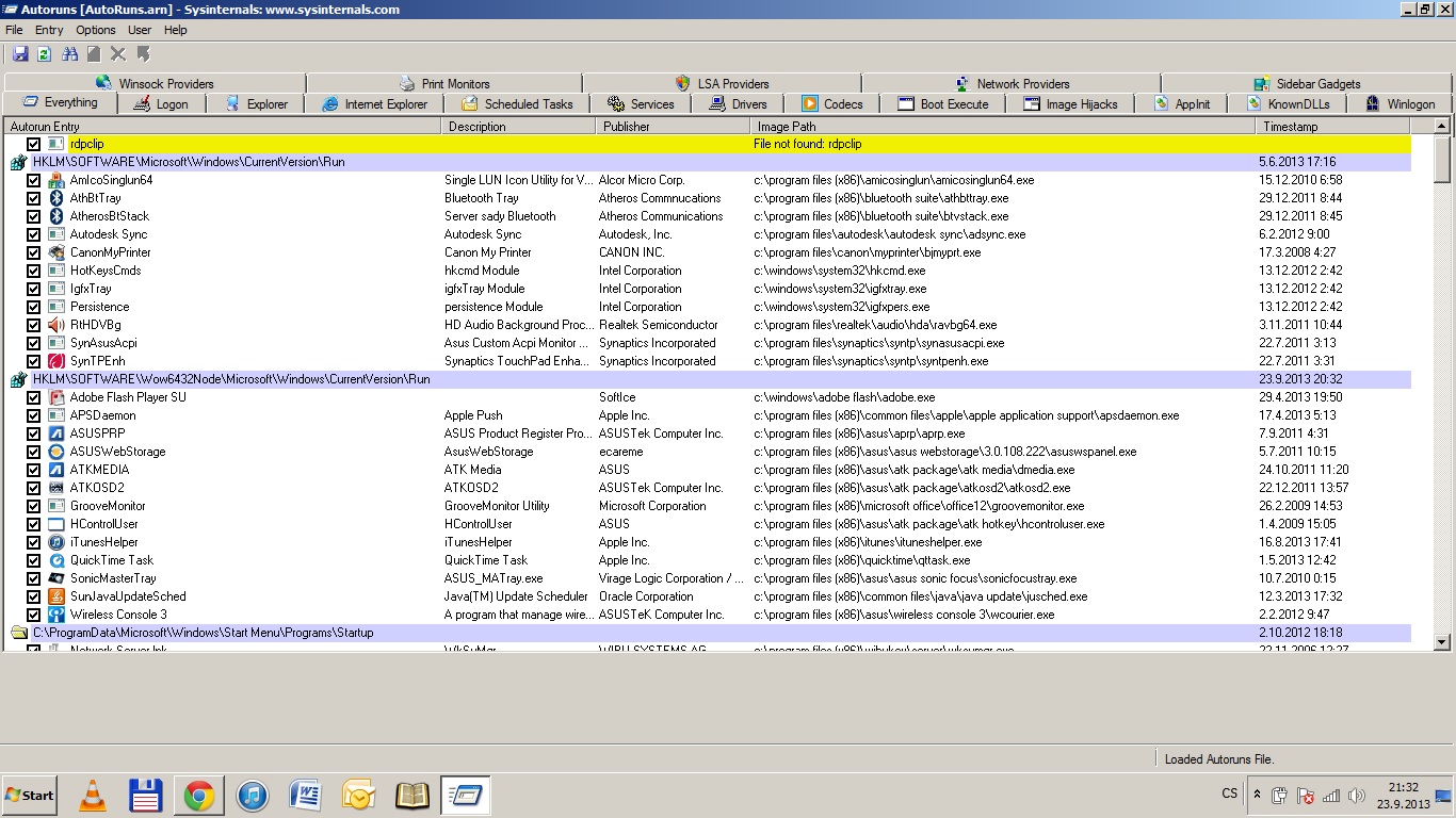

Tak jsem si to přečetl. Dostal jsem se do msconfig a nepomohlo. Tak jsem si stahl Autoruns - všechno…

Vôbec tam nemusí byť to slovo "google"... Daj sem obrázok, ako to vyzerá v tom autoruns.

Jak tady můžu nahrát obrázek? Omlouvám se za mé nedostatky. :X

Návod na vložení někam je na stránce, kterou jsi četl před položením dotazu. Přímo na poradnu ho jak…

Ešte tých ďalších minimálne 50 položiek, čo nie je vidieť...

[15605-plocha-jpg] Dostal jsem se do msconfig a nepomohlo. Takže v msconfig "nepomohlo", přitom v…

Nic neskrývám. V tom druhém odkazu, který jsem tady uveřejnil, je zbytek. Nejsem IT expert, takže ne…

nehledej chome, to je ztráta času. hledej spouštěné skripty a odkazy na webové stránky. než se roze…

Zázrak! Muselo to být jednou z těch věcí, co jsi mi napsal. Restartoval jsem PC a nic. Sláva! Díky ;… poslední

[15605-plocha-jpg]
Takže v msconfig "nepomohlo", přitom v klíčích Run máš položek ja nadělaných. Další raději skrýváš - v Po spuštění taky něco nakukuje. Co jsi v tom msconfig dělal? Jenom jsi otevřel to okno?
Nic neskrývám. V tom druhém odkazu, který jsem tady uveřejnil, je zbytek. Nejsem IT expert, takže nechci zaškrtnout něco, co neznám. Myslel jsem, že tam bude něco jako google nebo farmaster.net. Prostě tu jen žádám o pomoc lidi, kteří tomu rozumí. OK?
než se rozepíšu, je tu obrázek.
amicosunglun rovnou vykopej z pc
ty používáš něco od autodesku na notebooku s integrovanou grafikou, s rozlišením 768 řádků?
adobe flash player má podezřelý adresář - navíc se to nemá po startu co spouštět.
asus webstorage, groove monitor, sun java updated ... můžeš určitě vyhodit, možná i: itunes helper, quick time task,
a to co není vidět podtím (programdata pro allusers) - hubit a hubit.
