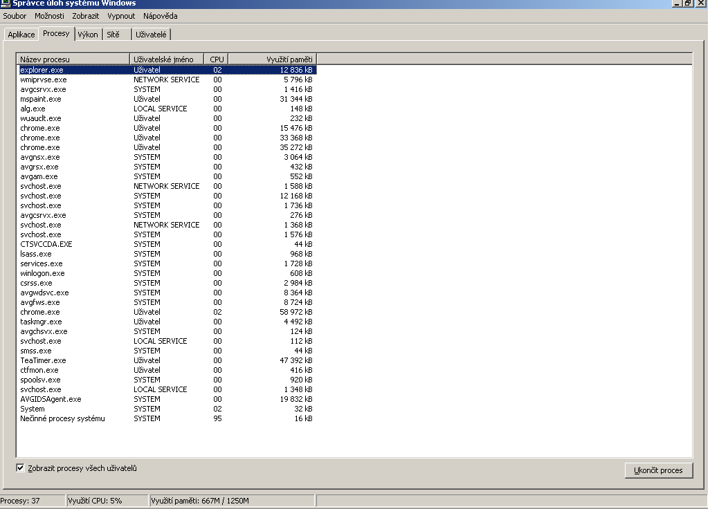

Xpéčko. JAk zjistím, co zabírá nevirtuální paměť?
to čo systém nemôže uložiť do rýchlej operačnej pamäte (tvoja 512), si ukladá na ("pomalší)pevný disk. To hlásenie, čo ti píše je akurát upozornenie, že si zväčšuje tú virtuálnu. Praktický výsledok je ten, že ti pomalšie reaguje počítač. Doložením modulu operačnej pamäte to zlepšíš.
Spustit správce úloh (Ctrl + Alt + Del) a podívat se, dá se to dokonce třídit podle velikosti.
ctrl-alt-del a tam spravca procesov
jak se to třídí podle velikosti? Nikde to nevidím... Mám SPRÁVCE ÚLOH - PROCESY
Tam chybí tohle?
mám tam tohle. Nějak z toho moc nevyčtu... potřebovala bych nakopnout aby se mi
Třídí se jako vždy - kliknutím na hlavičku sloupce, který chceš setřídit. Druhým kliknutím se provede setřídění opačným směrem.
Díky za tip. Tohle mě nenapadlo. Využítí CPUčka je jen 4%, nechcu ani vidět kolik % tam bude po zapnutí inkscape. Asi půjdu na nákup...abych zvětšila paměť.
Díky všem za rady
% su nepodstatne ked riesis RAM, mas sledovat kto bere najviac Memory. Mas tam nejake zbytocne AVG to musi byt na taky PC uplny killer, takze odinstalovat a restart, potom tam vidim nejaky TeaTimer zere 50MB??? odinstalovat, restart, a tak dalej veci ktore zeru najviac veci vypnut alebo odinstalit, a potom uvidis jak to bude ficat :)
