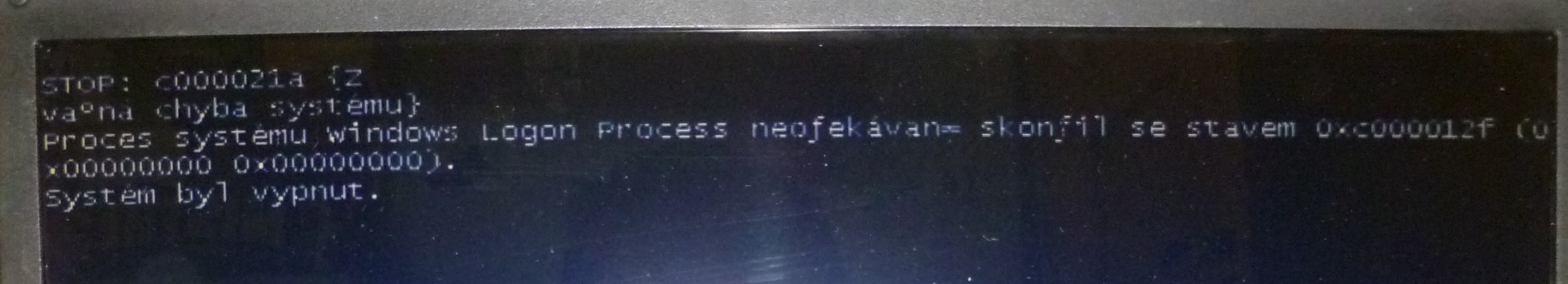

Mám starší notebook Toshiba Satellite. Nedávno se mi sám vypnul a po každém zapnutí a po náběhu BIOSu obrazovka z černá a dál se nic neděje.
Dal jsem ho na diagnostiku do servisu a tam mi řekli, že ja vadný HDD. Koupil jsem tedy nový a nainstaloval zpět OS Windows XP.
Po skončení instalace mi pokaždé naběhne tato obrazovka (foto).
Neví někdo co to znamená?
Díky.
Možná je to softwarový problém...
Dobrý den, zkuste mem test (nabootovat a spustit), ale zda se to spis na ten disk,,, ale po vymene..…

Napadlo mně, jestli by to nemohlo být vadnou mechanikou DVD? Při instalaci vydává prapodivné zvuky..…

A během instalace žádná hláška nebyla? Tuhle hlášku to hodilo při posledním restartu?

ne. memtest uz je dpraveny?

Nebylo to instalované z nějaké upravené - ořezané verze Windows?

Bylo to instalováno z DVD "Toshiba-obnovení produktu". Tam je XP professional (to mi po instalaci a… poslední

Dobrý den, zkuste mem test (nabootovat a spustit), ale zda se to spis na ten disk,,, ale po vymene... mozna spatne doklaply konektor nebo vadny kabel,, ale to jen tipuji, bohuzel nevim. Zkontroloval bych ten kabel k HDD jestli neni nekde skriply, ale uznavam, ze je to vareni z vody.
Tam je XP professional (to mi po instalaci a najetí PC v nouzovém režimu hlásilo, že produkt není úplně nainstalován).
Poté jsem zkusil nainstalovat XP Home. Mám OEM DVD, a to mi napsalo toto hlášení.
Jinak instalace probíhá zdánlivě jak má.
