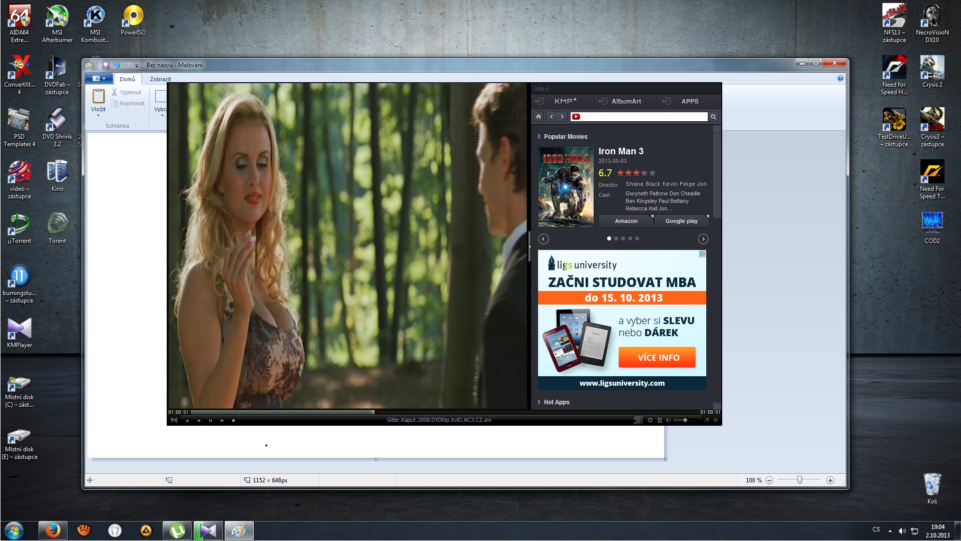

Zdravím nevíte někdo jak dát do hajzlu tu postraní lištu s odkazama na různá videa atd ,co tam skočí po zapnutí jakéhokoliv videa ?Používám ho co mám pc, ale to co s tím udělali teďko,hrůza.

just edit you hosts file, located in
c:/windows/system32/drivers/etc/host
and add
127.0.0.1 player.kmpmedia.net
this will prevent the kmplayer to connect to the internet and no sidebar will appear!

Jak odstranit otravné KMP-BOX v KMPlayer
Doporučuji úpravu hosts přístupu,
1. najdi soubor host ve složce C:\Windows\System32\drivers\etc
- otevři v Poznámkovým bloku
- přidej následující řádek, 127.0.0.1 player.kmpmedia.net
- uložit a hotovo
2. od Vist výše je nutný přístup jako správce
- před otevřením souboru host je nutný upravit přístup
- klikni prvým tlačítkem na soubor host a zvol
- Vlastnosti - Zabezpečení - Upravit
- dále klikni na uživatele Users a dole pod Povolit zašrtni Úplné řízení
- potvrď uložení několika OK
- a nyní pokračuj podle bodu 1.
- vyzkoušeno a funguje to KMP-BOX zmizel.

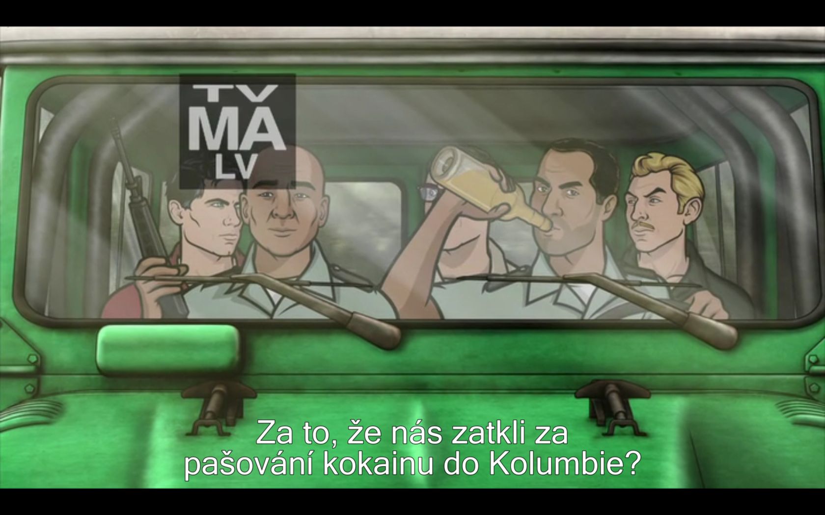

VLC má debilní titulky,rady jak nastavit Europe atd k ničemu takže zobrazuje místo č,ř nesmysly ,jediný co pomůže je otevřít soubor s titulkama a něco tam přepsat a uložit,mno u každýho druhýho filmu naprd,takže na Kmplayer nemá.Jediná konkurence co přehraje taky všechno bez problémů je Media player Home Cinema u kterýho se neserou reklamy jako v KM takže ten je u mě 1.
Já to s těma titulkama tím kódováním vyřešil, takže chyba bude někde u tebe mezi monitorem a židlí
No tak to by mě zajímalo jak projel jsem fora a jediný co tam bylo nastavit tu Europe východ nebo nějak tak ale jedíná rada co pomohla byla otevřít title a něco tam přepsat a uložit a to jediný fungovalo,zajímavý že KM nebo MPHC jedou v pohodě hned po instalaci.Boužel VLC potřebuju k přehrávání internetovejch tv jinak by šel do hajzlu.

Není nic jednoduššího, než ve firewallu Windows (brána Windows Firewall) vytvořit pravidlo pro odchozí komunikaci do internetu a zakázat veškerou komunikaci ven pro program/soubor KMPlayer.exe
A je klid jak s reklamama, tak s upozorněním na aktualizace.
Taky to blokuji firewallem a je po problemu.

KM Player už nemám ty zasr.. reklamy pryč dát nešli, VLC kurvi titulky ,přepisovat pořád v bloku nehodlám.Pot player vypadal OK a zase tohle.
Taky tě mám rád. Takže VLC ne? Všem userům to na něj asociuju, nestěžuje si nikdo. Co nepřehraje vlk, nepřehraje nic.
Což oto přehraje všechno jako Km ,jenže titulky ma prostě na nic ,ono všem to OK nejede,stačí project net,rady jako nastavit východní Evropu jsou k ničemu, jediný co pomůže je otevřít title v poznámkovým bloku a něco tam přepsat. Čím to nevím nějaký title jedou OK jiný ne,
