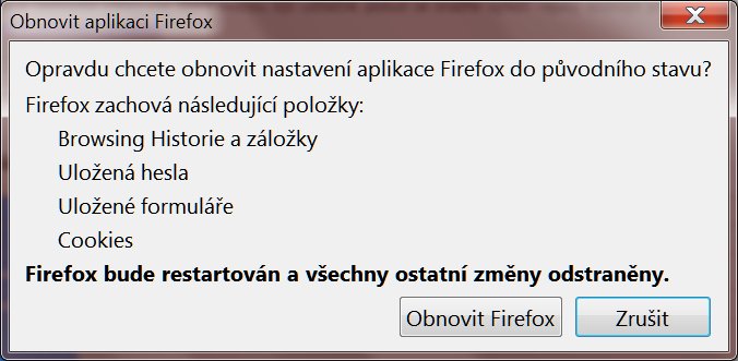

Obnov si profil z menu Nápověda - Technické informace.
Záložky budeš mít na Ploše ve složce automatické zálohy starého profilu v podsložce bookmarkbackups (naimportuješ je pak do nového profilu). Anebo si je nejprve vyexportuj do HTML (Ctrl+Shift+B - Import a záloha). Při obnově by se měly automaticky přenést do nového profilu (společně s hesly). Je to tam napsané - pokud vytváříš obnovu. Tys to nečetl?
[http://pc.poradna.net/file/view/15692-obnova-jpg]
