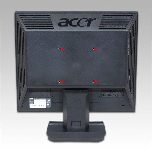

Je už starší. Acer v173. Otvírat jsem ho nezkoušel. Myslím, že svépomocí bych s tím nic neudělal.:)

bohužel se mi ten kryt nedaří "rozlousknout"..a ty bys z fotky poznal, co je špatně?

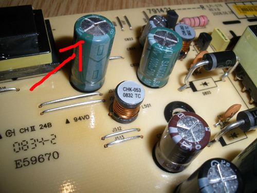

najčastejšia chyba býva nafúknutý kondenzátor. to sa z fotky pozná.. lúskaj od spodu plochým skrutko…

Tak jsem se o to pokoušel a ten zadní kryt jakoby pořád drží a dařilo se mi odlousknout jen přední,…

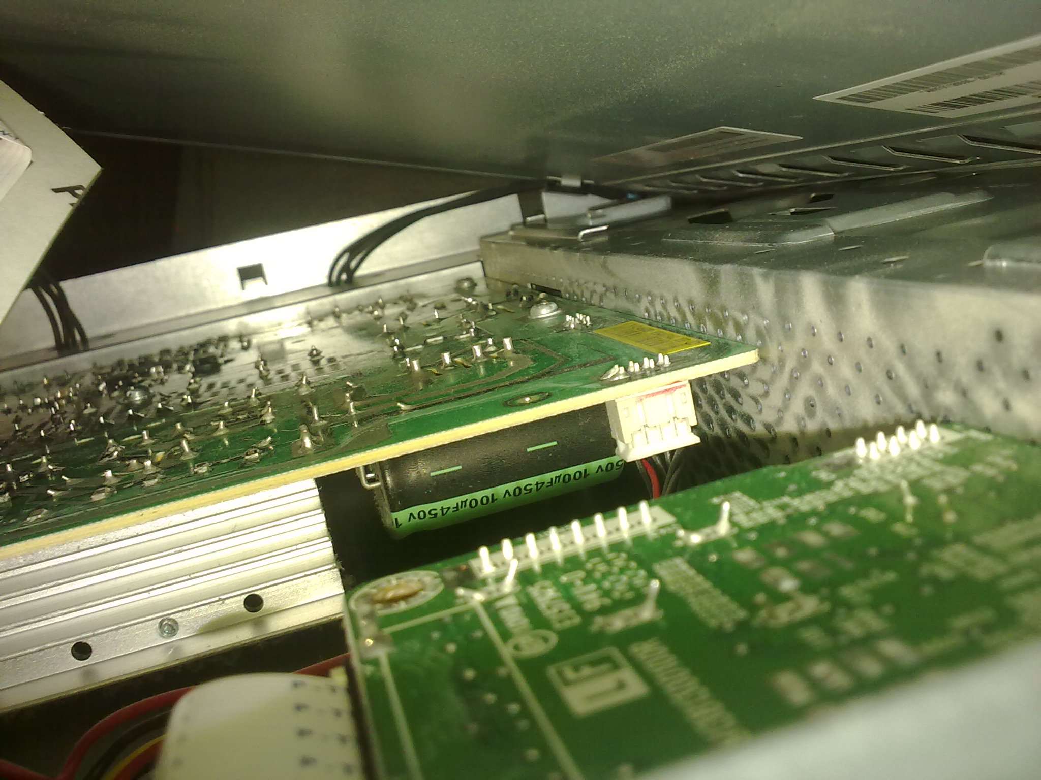

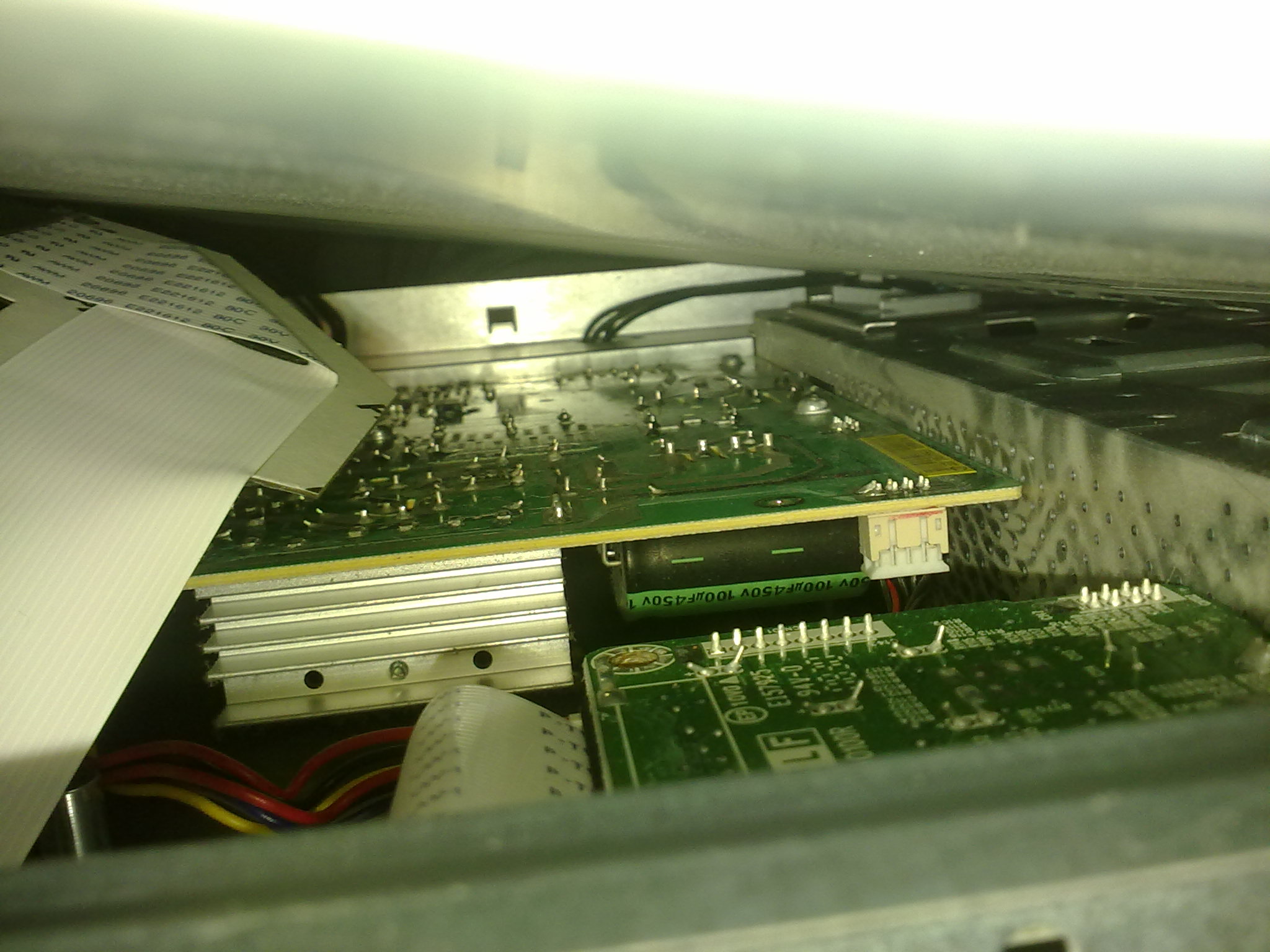

Tak konečně se mi to podařilo otevřít, ale je to tam ještě různě složitě(pro mě) pozapojovaný, takže… nový
KurtS 04.10.2013 21:06
KurtS
..z těchto fotek toho asi určit příliš nejde.. Z tych fotiek sa neda urcit nic, to by sme museli vi… nový

treba odpojiť ovládací panel, lampy podsvietenia a dátový plochý kábel - ten je zasunutý do displeja… poslední
sakraforte 05.10.2013 17:24
sakraforte
treba odpojiť ovládací panel, lampy podsvietenia a dátový plochý kábel - ten je zasunutý do displeja a po stranách môžu byť klipsy ktoré ho fixujú, aby sa nevytiahol. Ak nevieš ako ďalej nafoť mi dobré detaily tých konektorov, poviem ti ako to odpojiť, aby si niečo nezlomil.
servisný manuál strana 60.
