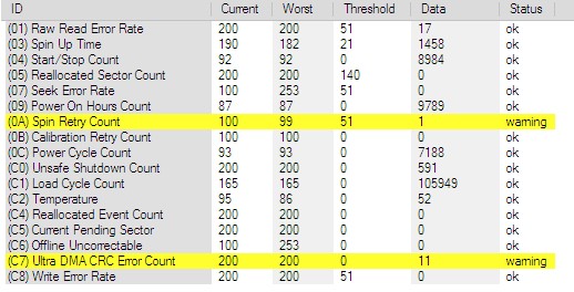

Chlapi, dík. Teď to jede na Ultra DMA 5 rychlostí dle HD Tune až přes 60MB/s (což je asi 60x rychlejší než doposud:-D - a dodávám, že po čas běhu systému), průměr 45MB/s, přístupová doba 17ms. Jenom mi není jasné, jak to do toho PIO módu spadlo.
Jenom přiložím obrázek ze záložky Health v HD Tune, jsou tam nějaká varování - první je o tom, že se nebyla schopna roztočit plotna, včera, dnes i zítra tam budu mít hodnotu 1. Druhá má v popisu něco o možném vadném kabelu od HDD, pokud tomu dobře rozumím. Nebo máte jiný názor?
[http://pc.poradna.net/file/view/15720-hdd-jpg]
Ještě čekám na výsledek o vadných sektorech, v 10% zatím samá zelená.
pravidelně zálohuj a v crystaldiskinfo sleduj vývoj chyb (umí graf za čas).
vypadá to, že chyby čtení donutily windows přepnout z dma na pio, jinak než smazáním parametrů nejde dma vrátit.
proč k chybám docházelo, těžko říct. kabel to nemá, tak jestli podezřelý konektor? buď ve střehu.
teplota 40-50° už začíná být dost, některé notebuky jsou navržené blbě a disk chladí hůř.
