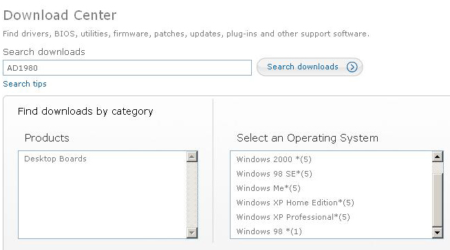

Ovladač na Vistu tam je? Zkus.
mif 06.10.2013 21:20
to máš zrejme smolu. Zvukovka AD1980 podpora len do XP. https://downloadcenter.intel.com/SearchResul…

lebo je AC´97. To bol len pokus, lebo sa ešte nevedelo, že máš aj CMI. Tak čo, už si ju doinštaloval…

tak už jsem to vyřešil dal jsem windows update a tam už ten ovladač byl:D Tak ale fakt dik za všechn… poslední
