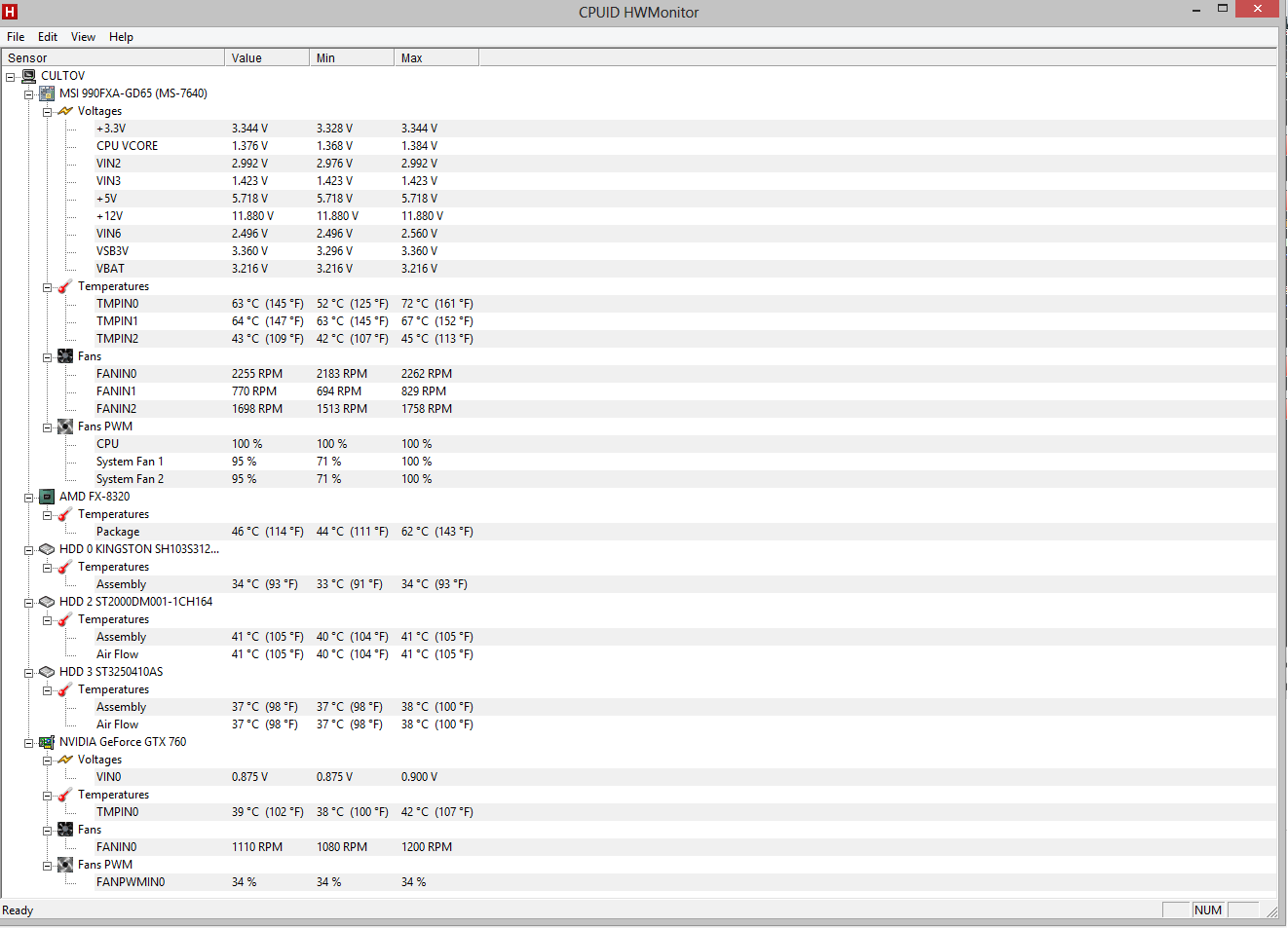

Chtěl bych poradit ohledně teplot v PC.Včera jsem vkládal do PC novou grafickou kartu MSI GTX 760 OC a procesor AMD FX 8320. Dal jsem nový chladič Artic Freezer 2 do 150W odpadní tepla. Myslím si, že ale na tento procesor je to i tak málo... Problém nástává při hraní nebo dělání nějakých zátěžových testů. Pc se přibližně po 10-15 minutách vypne. Když jsem si při hraní nechal na pozadí spuštěny HWMonitor, tak pak jsem zkontroloval teploty. CPU 83 stupňů a Chipset TMPIN0 kolem 87, TMPIN01 o 2 stupně menší a TMPIN02 přes 50. Case mám dobře větraný vepředu dva větráky, která tahají vzduch dovniř a vzadu jeden který vybírá ven. Mohlo by to být, že procesor je špatně chlazen a ohřívá tak své okolí? Základni deska je MSI 990FXA-GD65. Předtím když jsem měl procesor AMD Phenom II X4 840 a GTX 560 grafiku problém nebyl. Jediné co mě napadá, že prostě je něco špatně s procesorem a jeho chlazením...? Co myslíte pokud potřebujete něco vědět odpovím a doplním. Přidávám screen z práce ve windows (Internet spuštěný)

Chladič je Arctic freezer rev 2 stoji okolo 500KČ. Pasivní část chladiče je horká, stejně jak pasivní chladiče na základní desce v okolí procesoru. Dnes jsem nově nanesl tenkou vrstvu chladící pasty. Je to lehce lepší než včera, ale i tak velmi vysoké teploty. Zkoušel jsem i chladič arctic cooling rev 2. To samé...

Vytížení procesoru cca do deseti procent ve správci. PC skřín je Cooler master Silencio 550 https://www.google.cz/search?q=cooler+master+silen cio+550&source=lnms&tbm=isch&sa=X&ei=sE9UUsvyHePy4 QTFvYH4Cw&sqi=2&ved=0CAcQ_AUoAQ&biw=950&bih=934&dp r=1. Vepředu mám dva nasávací větráky, vzadu nahoře jeden, který tahá ven. Kabely jsou vedeny ve svazku a jsou sepnuty, takže průtok vzduchu i po tom, co jsem zkoušel rukou je výborný... Disky jsou umístěné přímo za jedním větrákem vepředu. Ano, je pravda že artic freezer má velmi blbě vymyšlené pozice pouze 2, buď nahoru do skříně nebo přímo na grafiku jde teplý vzuch. Ten jsem dam pryč a je tam ten artic cooling ten fouká kolmo na procesor. Zdroj je ve spodní části - ten má svůj airflow a je bez problému, grafika je nad zdrojem, tá má také své vlastní a není problém... Ale horní část tam se to hřeje, průchod vzduchu z přední do zadní části přes procesor, jak jsem již psal je bezproblému...Skřín má šířku okolo 20 cm.

3x cooler master 120mm. Dvá jsou původní, které byly ke skříni od základu a dneska jsem pořídil další... Ventilátory mají pořád stejnou pozici a jsou vlatně doplněny o ten jeden nový. včera. jak tam byl vložen ještě starý procesor problémy nebyly.. Je ovšem pravda, že měl menší množství odpadního tepla asi o 50W nižžší. teď jsem zkoušel jaký vzduch jde ven, dole u zdroje chladný, u graficke karty mírně teplejší a nahoře nejteplejší, ale ne takový jako je v okolí chladičů...

Chladič je polohovatelný na všechny 4 strany takže jsem ho vložil, tak aby přes paměti sál vzduch a vypouštěl rovnou do zadního větráku, který žene horký ven. Na internetu jsem našel benchmark (stressteest), kde mi to předtím po 10-15 minutách spadlo s teplotami okolo 80-86 stupni. Nyní ten samý test. Procesor jel na 43 stupnů. Takže to nejspíše zatím vypadalá, že freezer který jsem měl předtím opravdu tím svým špatným nasměrováním kupil horký vzuch a ten malý 90W prostě na to neměl. Budu testovat dál, ale je to poznat, že se hodně změnilo dobře nasměrovaým větrákem, který neporušil airflow celé bedny.
