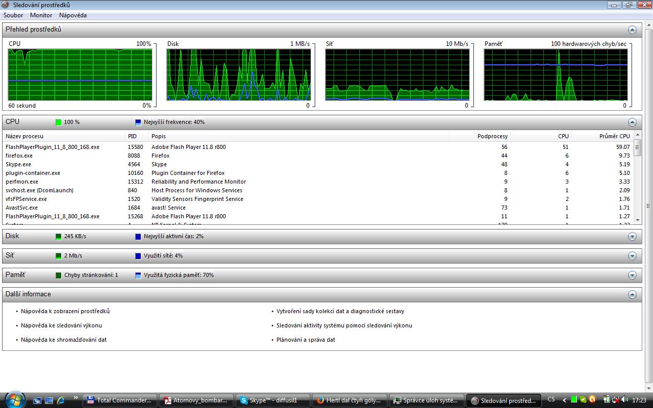

no... tak teď je ten procesor vytěžovanej míň a i ostatní neduhy zmizely, ale zase když si pustím video na YT, tak začne normálně hrát, po několika sekundách se sekne a stojí, procesor je tak na dvceti %, a tak po pěti sekundách se zase rozjede, ale je kostičkovaný jakoby v menším rozlišení... testoval jsem i videa, u kterých vim, že dřív jely normálně... taky jsem si všimnul, že mi větrák procesoru nereaguje na zatížení a jede, jakoby zatíženej procesor nebyl.
furt to zatěžuje flash player. když ho ve správci úloh vypnu, tak to klesne na čtyři procenta. Vytěžuje to i když žádný video neběží...
Vypni HW akceleraci flashe. Zřejmě nemáš nainstalované všecky ovladače (nebo to ty drivery v tandemu s flashem neumí).

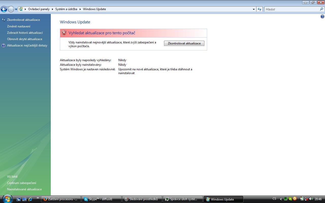

tak tam mám SP1, ještě nikdy jsem systém z toho dvd neinstaloval, koupil jsem NTB už se systémem. ALe ve win update když dám zkontrolovat aktualizace, tak to jen problikne a nic se neděje. Přikládám obr.
Iste si si vpravo dole vsimol ze nie si pripojeny k internetu? :) (alebo nechapem preco ti tam chyba ikonka).

k internetu připojenej jsem... ta ikona dole v rohu je přeškrtlá furt a net mi normálně funguje. NTB recovery měl, ale krachnul mi komplet disk, proto jsem musel koupit novej. Jak jsem vytvářel dvd už si nepamatuju, je to už asi dva roky. Jsou to dvě dvd a dělal jsem to podle nějakýho návodu tenkrát.

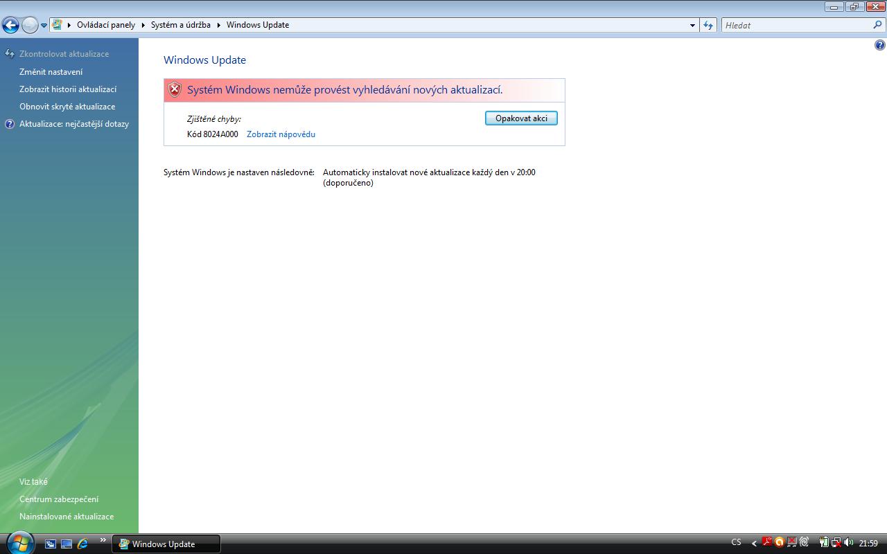

tak mi nejde spustit ani nouzovej režim, vyskočila tam na mě nějaká hláška, že není dokončena instalace SP1 a když jsem to odklepnul, tak se systém spustil normálně. zkusil jsem aktualizaci hned po restartu a napsalo mi to nějakou chybu viz obrázek
