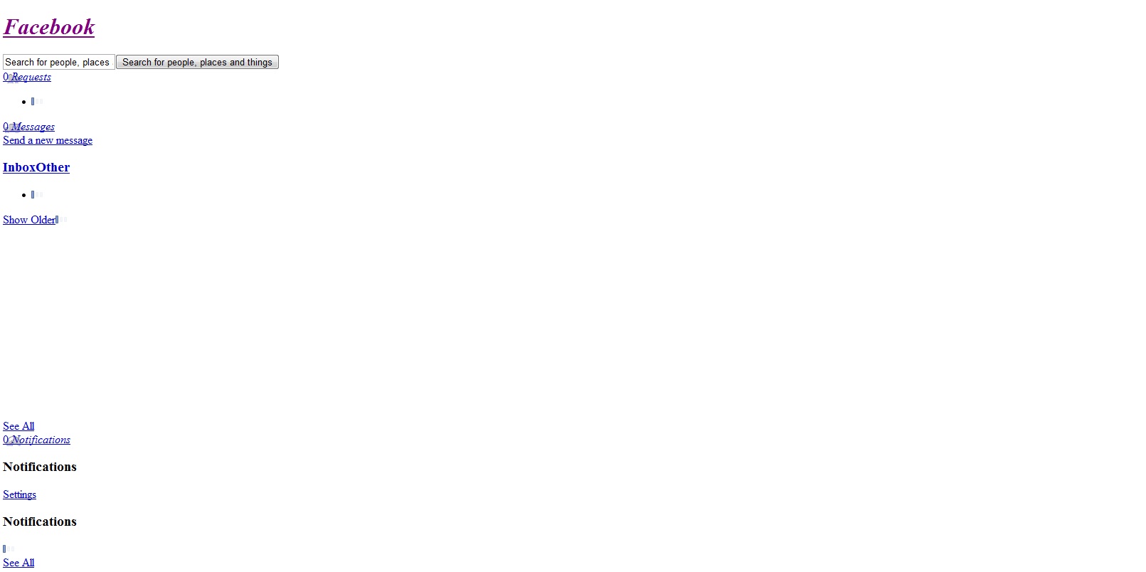

Zdravim, už jsem beznadějný. Zničeho nic se mi vždy (jen) napoprvé nahraje u stránek jen text, když aktualizuju stránku znova, tak je to ok. Je to docela na nic když to udělá i paypal při placení atd... (přikládám screen)
zkoušel jsem různé prohlížeče i jiná pc, všude stejné :-( takže mě jen napadá router/modem?(zkoušel jsem restart), poskytovatel? vůbec se v tom nevyznám a nevím kde bych měl začít.
Takže se jen ptám zda se tohle stává čato a má to nějaké jednoduché řešení, nebo to není jen nějakým nastavením a musím hledat jinde..

Promaž cache/mezipaměť prohlížeče. Pak obnov stránku pomocí Ctrl+R nový
IQ37 11.10.2013 12:56
zkusil jsem, stále nahrává na poprvé stejně :-( nový

tohle mi delalo pri nizke richlosti internetu(i kamosovy s ufonem) nový

To mě taky napadlo. Přitom rychlost mám stále stejnou a tohle dělá až poslední 2-3 dny. nový

skus si zmerit richlost(bandwith meter) a ping na webu: www.ping.eu nejlepe sem dej screeny nebo v… nový

Your download speed is 8.705 Mbps or 1.088 MB/s a s tim ping, nevim jestli jsem dobře pochopil, že… nový

Tohle máš v pořádku (i když to chodí někam na Litvu). Start - cmd - ping youtube.com - budeš mít asi… nový
IQ37 12.10.2013 00:06
Tak jsem zkusil změnit ty DNS servery na 8.8.8.8 i 8.8.4.4, stále stejné. Hledal jsem dál a našel. N… nový

Tak nic, sem tam to zase udělá, takže tím to asi nebylo :-( Počkám do zítra jak se k tomu vyjádří mů… nový

Tak provider mi napsal nějaké DNS servery se kterýma to funguje jak má... Ale je mi divné proč to ne… poslední

a jak se to chová, když stejné notebook připojíš k jinému internetovému připjení případně obráaceně… nový

Hodně mě to trápilo na "pracovním" starém pc v dílně. U mě byl problém s nějakýma podělanýma certifi… nový

Zkontroloval jsem, ale dělá mi to na všech pc doma, takže tím to nebude, ale i tak dík. někomu to po… nový
a s tim ping, nevim jestli jsem dobře pochopil, že tam mám zadat nějakou stránku? Pokud jo, tak vyskočilo tohle: (pokud jsem to pochopil šatně prosím o radu)
--- PING youtube-ui.l.google.com (195.13.189.24) 56(84) bytes of data. ---
64 bytes from 195.13.189.24: icmp_req=1 ttl=55 time=36.6 ms
64 bytes from 195.13.189.24: icmp_req=2 ttl=55 time=36.8 ms
64 bytes from 195.13.189.24: icmp_req=3 ttl=55 time=37.0 ms
64 bytes from 195.13.189.24: icmp_req=4 ttl=55 time=37.6 ms
--- youtube-ui.l.google.com ping statistics ---packets transmitted 4
received 4
packet loss 0 %
time 3003 ms
--- Round Trip Time (rtt) ---min 36.680 ms
avg 37.042 ms
max 37.633 ms
mdev 0.433 ms
zatim díky.
Tohle máš v pořádku (i když to chodí někam na Litvu). Start - cmd - ping youtube.com - budeš mít asi o něco lepší. Zkus si změnit DNS servery na 8.8.8.8 nebo 8.8.4.4 (Google) v nastavení síťové karty v PC. Když to dělá ve všech prohlížečích, tak to taky může mít na svědomí provider (ptal ses ho?) nebo antiinternetový (FW+AV) balík v PC.
Tak jsem zkusil změnit ty DNS servery na 8.8.8.8 i 8.8.4.4, stále stejné. Hledal jsem dál a našel. Někdo to tu už řešil, kde řešením je opendns 208.67.222.222 , 208.67.220.220.. Zatím se to pokaždé načetlo v pohodě, takže to pár dní vyzkouším a dám vědět a popř. dám téma jako vyřešené...
Hodně mě to trápilo na "pracovním" starém pc v dílně. U mě byl problém s nějakýma podělanýma certifikátama a podobně, které dělali problémy s daty jejich vydání či jak. Chyba teda byla ve špatném (starém) datu nastaveném v biosu po zapnutí pc (baterka už nedržela nastavení). po změně datumu na aspoň rok 2013 a nejlíp měsíc a obnovení stránky vše v pohodě, Doporučuju teda zkontrolovat datum a čas.
