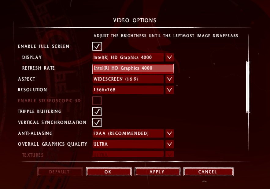

Čau lidičky, mám takový menší problém... abych byl přesnější, mám notebook Lenovo ideapad Y580 (CPU: i5 ivy bridge, GPU: Nvidia GTX660m 2GB, RAM: 4GB) nedávno sem si nainstaloval dvě hry (The Darkness II a Shadow Warrior) a jakmile je spustim tak jde vidět jak se sekají (okolo 20-30fps) hry hraju na ultra a velmi vysoké, nechápu to, jelikož hraju Crysis 3 (na velmi vysoké detaily, textury na max. DirectX 11) nebo třeba battlefield 3 (všechno na ultra i vyhlazování hran na max.) a hry mi jedou pohodově okolo 40fps, u Shadow Warrior sem si v nastavení všimnul jak je upředňostňovaná Integrovaná grafika (Intel HD 4000) a jinou nastavit nemůžu.. zkoušel sem to nastavit přes ovládací panel Nvidia aby hra využívala jedině GTX 660m neboli vysokovýkoný procesor a stejně to nepomohlo.. hra pořád jede na integrované... něco podobného mám u The Darkness II.. mohl by mi někdo zkušený poradit jak tenhle "problém" vyřešit? :)

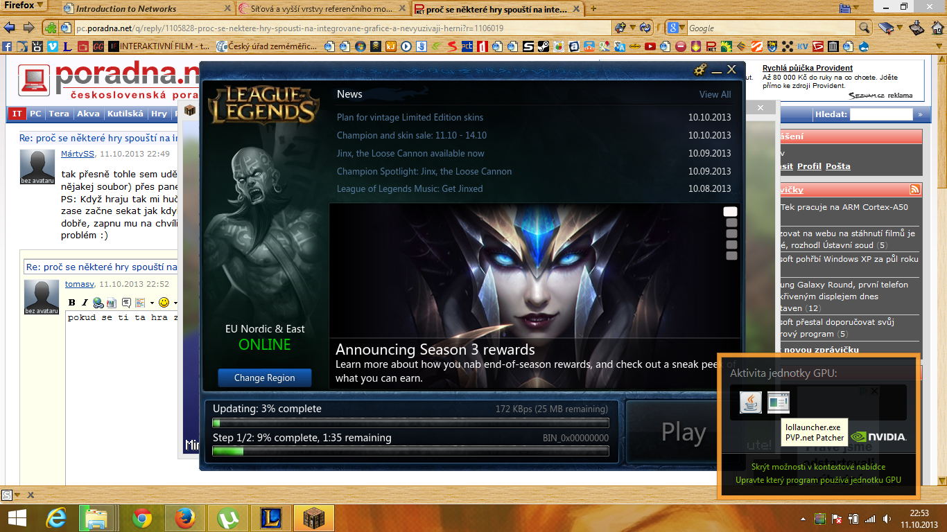

já mám s tím takovou zkušenost, že i přes to že to jede v Optimusu na výkonný grafice, tak některé starší hry to ukazují špatně. najeď na ikony vedle hodin a měl by jsi tam mýt něco jako "aktivita jdnotky GPU" a tam po špuštění hry zjistíš na jaké grafice to jede

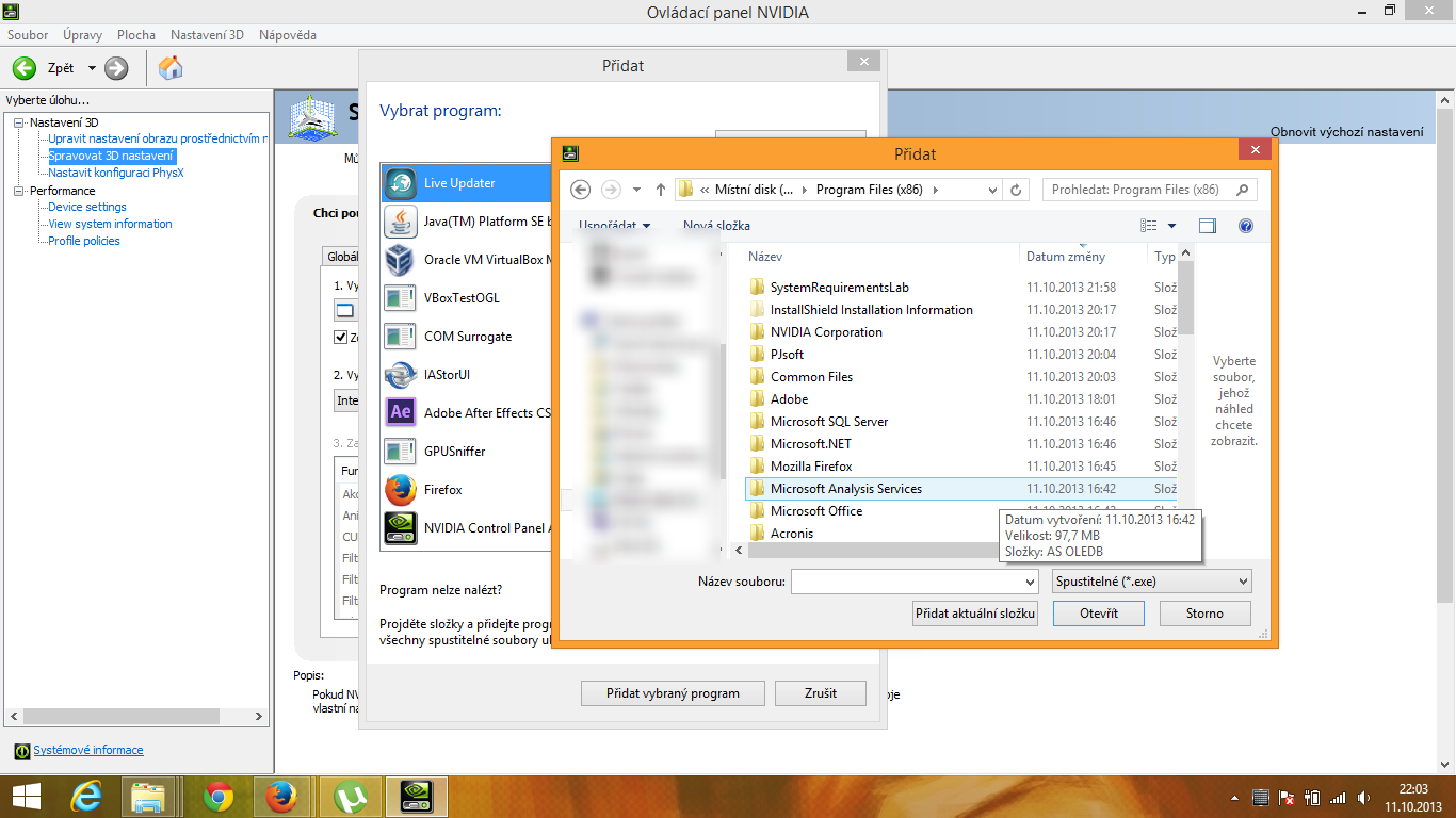

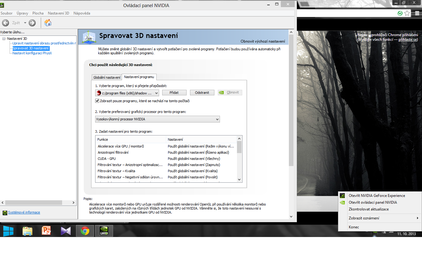

konkrétně odělej ctrl+c ctrl+v, a vznikne ti soubor sw - kopie.exe a vložíš ho manuálně přes ovladač grafiky (http://pc.poradna.net/file/view/15768-snimek-obraz ovky-4-png). pro vysvětlení, přišel jsem na to že některé názvy souboru ovladač grafiky na techto noteboocích automaticky hází na integrovanou grafiku - stalo se mi to několikrát. s jiným jménem (konkrátně sw - kopie.exe ho ovladač nezná a povolí ti jí přiřdit). samostřejmě spouštět přes nově vytvořený soubor
tak přesně tohle sem udělal.. vznikla mi sw - kopie.exe (nechal sem jí v tý složce s hrou jinak by mi to zase ukázalo nějakou chybu že tam chybí nějakej soubor) přes panel Nvidia sem nastavil aby hra jela na vysokovýkonný grafice ale zase nic... furt je to stejný -,- já už nwm..

u těch aplikací vedle hodin.... mám tam 6 programů a jeden z nich je Nvidia geforce experience (kontroluje aktualizace ovladačů Nvidia) a toť vše.. nic jinýho a když ho rozkliknu.. najdu si tu hru (Shadow Warrior) tak mi to ukazuje že to jede na - herní grafice GTX 660m 2GB - ale pořád se to seká... připadá mi že si ten noťas ze mě dělá srandu :D -,-
