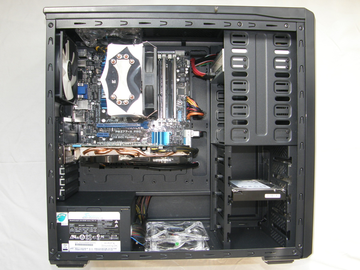

Nějak významu toho souvětí nerozumím. Nebyla by fotografie?

tomi195 12.10.2013 14:27
tomi195
špatně, máš ho opačně, takže ti fouká do skříně (no ještě záleží jakým směrem máš ten větrák, každop…
stylar 12.10.2013 14:31
stylar
proč to fotíš ve tmě? ty na té fotce něco poznáš?

ajavar 12.10.2013 14:21
ajavar
tj. dozadu? natoč ho, aby foukal na zadní větrák (poznáš podle šipky na ventilátoru kam fouká).
stylar 12.10.2013 14:21
stylar
A půjde to po měsíci sundat
tomi195 12.10.2013 14:28
tomi195
I po dvou.
karel 12.10.2013 14:33
A nebudu muset měnit pastu protože někde psali že se to provozem slepí
tomi195 12.10.2013 14:35
tomi195
Jestli je to něco na bázi silikonu, stačí znova rozetřít. Pokus je to zatvrdlé, očistit a dát novou…
karel 12.10.2013 14:41
Je to originál z balení chladiče
tomi195 12.10.2013 14:58
tomi195
Bylo to cosi bílé (u Xigmateku je obvykle bílá silikonová teplovodivá pasta)? To jste tam nacpal vše…
ms 12.10.2013 15:01
ms
Otoč VENTILÁTOR, ne CHLADIČ. Nebo tobě snad nejde sundat ten ventilátor z chladiče? Ventilátor můžeš…
IQ37 12.10.2013 14:56
Ventilátor můžeš dát na kteroukoliv stranu chladiče to neni pravda, plati len ak by bol vetrak a ch…
MM.. 12.10.2013 15:15
Ventilátor můžeš dát na kteroukoliv stranu chladiče U tohoto těžko - http://www.svethardware.cz/rec…
M-Pol 12.10.2013 15:26
M-Pol
A, pravda, takže bez otočení celého chladiče to opravdu nejde.
ms 12.10.2013 15:37
ms
Ano.
mif 12.10.2013 14:23
Už jsem to otočil,ještě že gelid k tomu chladiči dává silikonovou pastu poslední
tomi195 12.10.2013 19:57
tomi195
A to jste snad montoval sám? Do jaké třídy ZDŠ chodíte?
Úvaha:
Účelem proudění tekutiny ve skříni je postupně chladit komponenty a ohřátou tekutinu vyvést z prostoru skříně do okolního prostředí mimo skříň. Proto směr proudění je takový:
Zepředu dole se nasává studená okolní tekutina a ta proudí postupně okolo pevného(ých) disku(ů), čipové sady na desce do prostoru desky, přídavných karet, chladiče CPU směrem nahoru (teplá tekutina je lehčí studené) a zadní ventilátor jej dostane z prostoru skříně ven. Proto jsou věžové chladiče CPU, který je výrazným producentem odpadního tepla, obvykle namontovány tak, aby ventilátor na nich profukoval žebra směrem k prostoru zadního odsávacího ventilátoru.
Pokud to máte blbě, jako že jo, pak tomu bude hodně teplo.
Ventilátor můžeš dát na kteroukoliv stranu chladiče, vzduch však musí proudit směrem dozadu (ven ze skříně).
to neni pravda, plati len ak by bol vetrak a chladic utesneny (tunel). Ak to neni tunel tak treba dat vetrak tak aby fukal vzduch do chladica. A to cele aby fukalo smerom dozadu do bedne. Ked ma clovek nejake dementne vysoke RAM moduly tak utrel usta.
Samozrejme mas pravdu v tom ze ma prehodit len ventilator a ne cely chladic.
