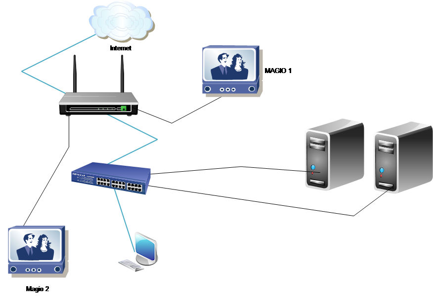

zdravím všetkých, prosil by som o radu ako vyriešiť problém s nefungujúcim internetom cez switch. Pripájam aj schému ako to mám zapojené, v červenom poli sú zobrazené siete ktoré nemôžu získať prístup do internetu.http://imgupload.sk/viewer.php?file=i08xm14dt8w5mj kihwcf.jpg
Skúšal som aj manuálne pridelenie IP adries a nepomohlo, síce v hlásení ukazuje že je pripojené ale po otvorení prehliadača nič nenájde. Zaujímavé je, že keď notebook pripojím pomocou switchu 1 tak všetko ide bez problémov, ale keď ten istý notebook pripojím do switchu 2 tak už nefunguje. Ďakujem

upravil som schému http://imgupload.sk/viewer.php?file=bfag72560b2s6b nmz06j.jpg a nechápem ako mysl…

Vidim, že to bude treba urobiť takto: [15786-siet-png] poslední

Ja len tak strelím - ten router má vyhradené nejaké možno 2 porty pre mágio - cez ne Ti "normálny" internet asi nepôjde...
Skús zapichnúť magio samostatne a switche s internetom zase samostatne, aké porty v routri - to musíš vedieť Ty.
myslím žes to trefil.
zmení sa toho veľa. v switchi 1 nefunguje internet, v switchi 2 nefunguje magio ale funguje internet
co s tím - buď natáhnout kabel pro net a iptv zvlášť vedle sebe, nebo prasárnu se součením dvou portů do jednoho kabelu a zas rozdělení na konci.
pravděpodobně bys na každé straně kabelu použil toto. nebo natáhnout druhý kabel. iptv mi nic neříká, tak snad nepíšu nesmysl.
skúsil som pripojiť kábel ktorý ide z routeru do switchu 2 priamo bez switchu a internet aj tak nenabehol
měl by sis ujasnit, do jak nastavených zdířek v routeru ty kebely vedou. anebo zvážit fyzické přemístění routeru někam místo switch2. (z obrázku vůbec není jasné, kde jsou jaké místnosti či patra a jaký přesun je možný).
Internet (jeden aj druhý) zo switcha 2 vytiahni. Natiahni kábel (internet) do switch 1 a switch 2 bude len pre magio. Prípadne môžeš switch 2 úplne vyradiť - magio 2 zapichneš rovno do routra.
Pravdepodobne zbytočná diskusia, nie je jasné ako má router konfigurované porty co sa týka IP TV magio.
Port routra je pravdepodobne vyhradený iba pre IP TV a je otázne či je možné na tento port pripojiť 2 zariadenia IP TV, teda, pravdepodobne pre ďalšie zariadenie IP TV je nutné obsadiť ďalší port routera a pripojiť zariadenie IP TV priamo kablom na router.
Zbytočná diskusia, jednoznačne kontaktovať technickú podporu T-Com s kvalifikovane položenou otázkou.
