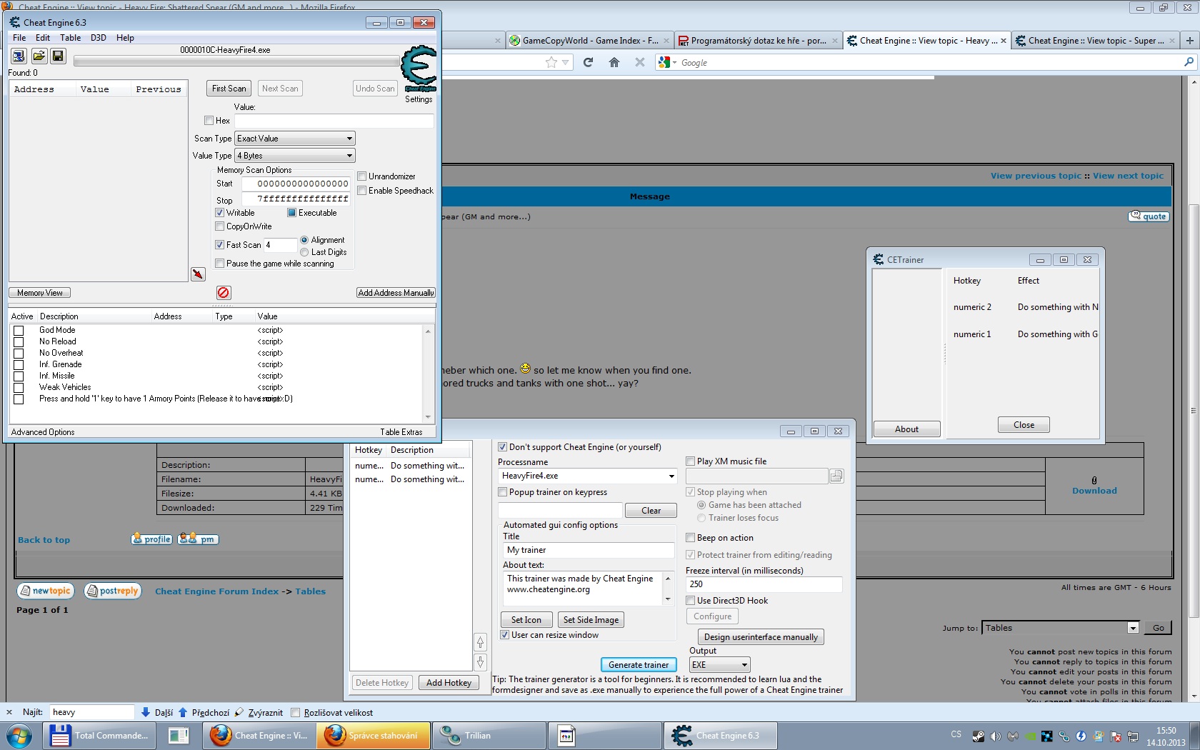

Jak prosím tento skript aktivuji ve hře ?

Wikan 14.10.2013 14:57
Protože to nechci upravovat při každém spuštění. Jde z toho Exe souboru udělat trvale cracknutý? B…

Wikan 14.10.2013 15:16
Jj. Přes to jsem vytvořil trainer, ale když ho spustím, tak se nic neděje. Nenaběhne okno, nic.
Flash_Gordon 14.10.2013 15:26
Flash_Gordon
Tím trainerem jsi nahradil původní exe?
Wikan 14.10.2013 15:27
Ne, ne. Asi je to trochu komplikovanější, ono to generuje trainery. Vždycky projedu menu, přiřadím…

Jan Fiala 14.10.2013 14:56
Jan Fiala
Ne, ne.
Vždycky projedu menu, přiřadím akci na klávesy a nechám vygenerovat trainer.
Ale ten trainer, když ho spustím tak akorád vytuhne a nedělá nic.
Asi nevím jak na to nebo jsem něco přehlédl.
