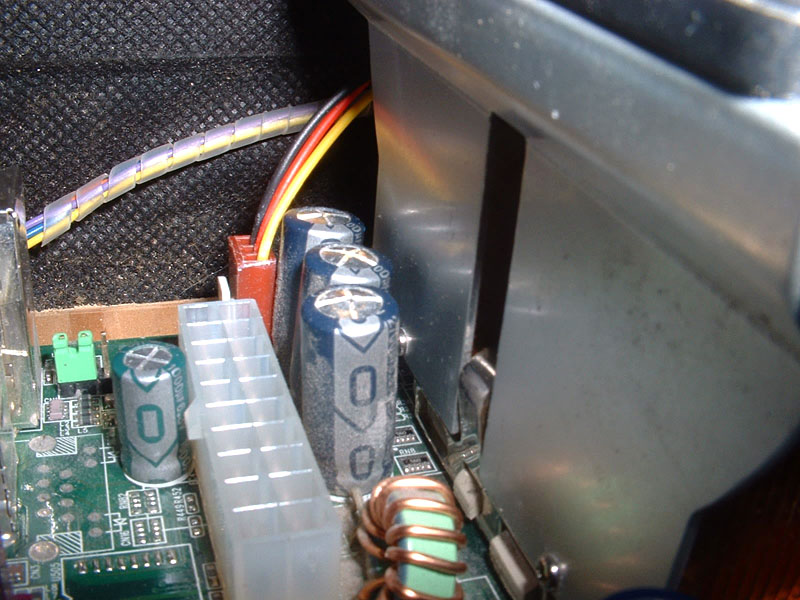

kondenzátory vypuklé nejsou a do BIOSU Se nedostanu ani podle vašeho návodu ;)

Tak takhle mě tutal a pípal taky když jsem smontovával Pc, zapadnul mě na ZD šroubek.:-D

Asi nejak takhle? Ellen
