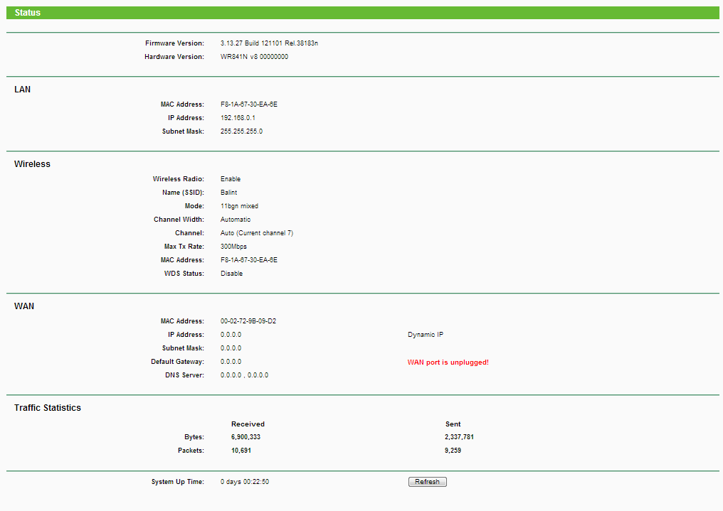

Zdravim,
dneska přišel novej router, bohužel se vyskytl jeden menší problém - router hlásí, že LAN je připojen pouze pokud ho připojím přes můj starý router resp. WAN do starého routeru a z něj vyveden RJ-45 do routeru nového. Pokud ovšem kabel připojím rovnou do routeru nového, hlásí, že připojen není. Jak je to tedy možné? Předchozí router je poskytnut přímo od mého ISP, domnívám se tedy, že to tu provider při instalaci nějak šikovně locknul pro připojení pouze do routeru přímo od něj. Je to možné? Nejsem expert, nevím to. Předem děkuji za jakékoli rady či připomínky. Mimochodem, s nastavením routeru jako takového problém nemám.

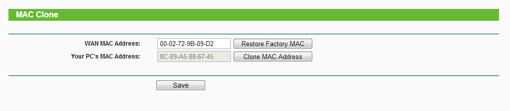

Clone MAC address ?
pme 16.10.2013 18:35
pme
Na to se podívám a dám vědět.
aaaaaaaaaa 16.10.2013 18:38
aaaaaaaaaa
Ano, měl sem to zvolené. Když sem si přečetl co to dělá, trklo mě to. Díky za upozornění. Zkusím nas…
aaaaaaaaaa 16.10.2013 18:42
aaaaaaaaaa
Bohužel, nepomohlo to. Router se stále tváří jako by do něj WAN kabel vůbec nebyl zapojen.

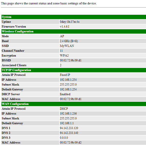

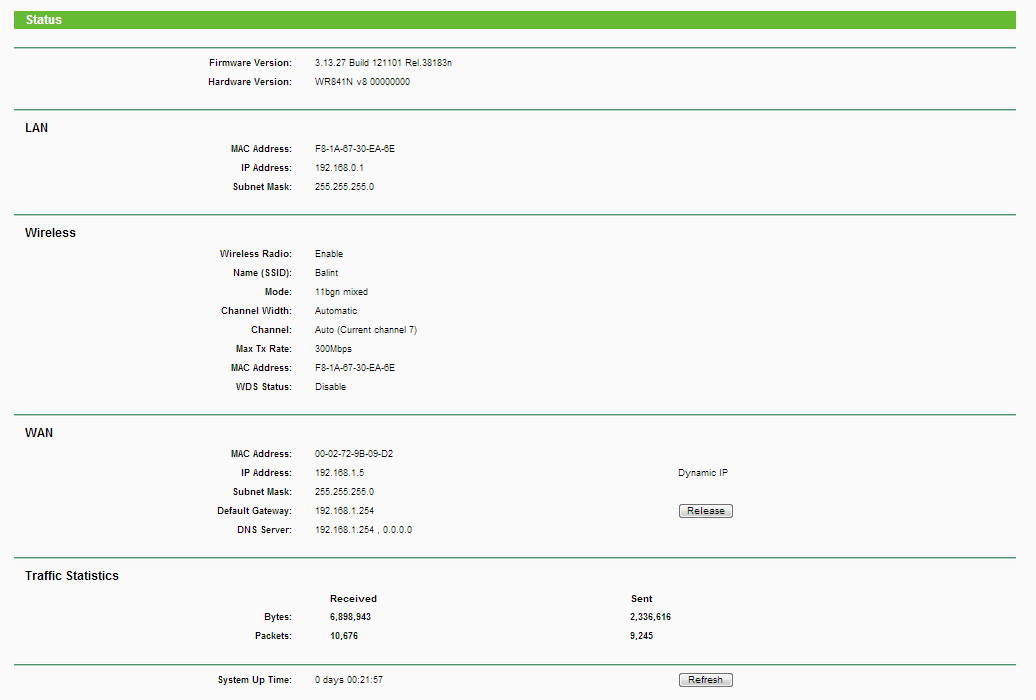

Trochu sem to zdokumentoval. //Zde sem dal stejnou MAC adresu (původního routeru). Bohužel ani půvo…

A aj presny model povodneho routeru
MM.. 16.10.2013 19:25
ZCOMAX WA-2204A-TX
aaaaaaaaaa 16.10.2013 19:31
aaaaaaaaaa
a sme doma PoE http://wifi.aspa.cz/zcomax-wa-2204a-tx-podpora-poe -wireless-802-11g-ap-client-router…
