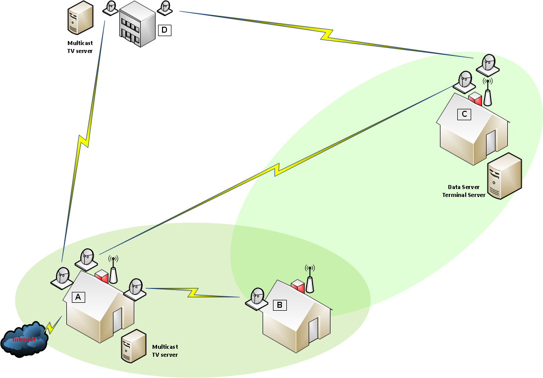

Zdravím, hledám optimální řešení následujícího problému, prošel jsem už lecos, ale podle úsloví "víc hlav víc ví" se zkusím poptat i tady, jestli někdo nevidí něco, co já přehlížím.
[http://pc.poradna.net/file/view/15831-sit-png]
Řeším problém s klientským přístupem na wifi, kde jsou tři lokality, které jsou bohužel už tak blízko u sebe, že umožňují roaming, zvlášť veřejný prostor mezi objekty B a C. Kdybych mohl mezi objekty mít pevnou síť (1Gb), tak tohle fakt neřeším. Jenže linky mezi objekty jsou bezdrátové, když to půjde dobře, tak se snad dostanu i nad 200Mbps na linku. Ale raději počítám s rychlostí pod 100Mbps.
Zásadní otázkou tu je, jak to udělat, aby data zbytečně netekly víckrát tam a zpátky po jednom spojí.
Ideál by byl, kdyby v každé lokalitě existovala routováná síť, která by umožňovala převzít a routovat klienty jiného IP(v6) rozsahu, aniž by data musely téct k mateřskému routru a zpět. Jenže žádnou takovou technologii jsem neobjevil.
Jedinou možností, která připadá v úvahu je mít bezdrátové sitě tunelované do jedné lokality, kde si to přebere router a pošle dál.
K objemům dat bezdrátové sítě:
Klienti bezdrátové sítě mohou přistupovat do internetu (v současné době 10Mbps), pracovat s daty na serveru (filmy, velké fotografie - 10MB) a sledovat televizi 5Mb na kanál.
Otázky k řešení:
Existuje nějaká technologie, který by mi umožnila mít jednotlivé lokality na různých sítích a zároveň pracovat s roamingovými klienty jiné sítě?
Pokud ne, kam optimálně umístit router, aby co nejmenší objem dat tekl dvakrát jednou cestou? Je možná vysílat multicast do jedné sítě z různých zdrojů (routrů), které sice mají v síti IP, ale není z rozsahu té sítě?
To jsem zvědav, jestli to jako obvykle zůstane bez odpovědi :-)
Díky
JR

podle mého se to dá řešit kombinací několika faktorů:
1. vícenásobný AP v lokalitě - pro uživatele z jedné lokality sestavit AP určený pouze jim s unikátním SSID a z AP pro roaming, jehož sensivity range (ACK timing) se nastaví na hodnotu X metrů, což by mělo řádově omezit připojení z jiných lokalit
2. díky oddělení dvou WLAN bys mohl realizovat i to routování, lokální AP routovat, tu roamingovou pak ponechat před routerem a neroutovat (tím nerozbiješ roaming)
Teoreticky by šlo obojí realizovat pouze jedním zařízením (mikrotik, dd-wrt), s výjimkou toho ack timingu
Jinak otázka je, jaká data u tebe převládají. Pokud se jedná o multicast, tak tam je to snad "jasné" a podobné opičky se řešit nemusí.
Ale možná jsem nepochopil zadání, dneska ještě spím ;-)
