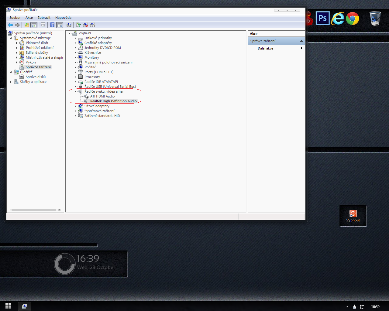

Tak jsem udělal to co si řekl ,přiložený obrázek "zvuk.png" ,ale dělá to pořád..
Destro06 23.10.2013 16:47
Destro06

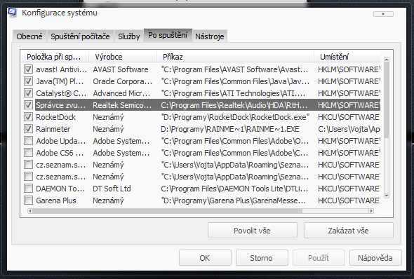

Vidím,že jsi Ati zakázal.Ještě se podívej do msconfig a tam ho odškrtni.

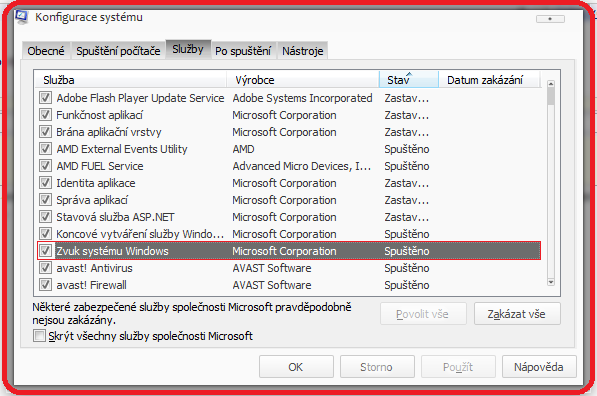

v msconfigu to snad není nebo to tam nemůžu najít.. jediný co vidím je "Zvuk systému win." nic jinéh…
Destro06 23.10.2013 18:05
Destro06
V sekcii "po spusteni" mas co? Ovladac neni sluzba. inac ja by som uplne odinstalil antivir a restar…

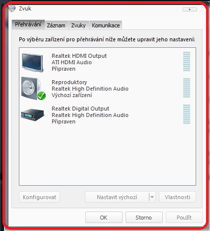

Koukni se na přiložený obr.
Destro06 23.10.2013 18:10
Destro06
Mas tam furt ten HDMI vystup, ten zakaz. (alebo po zakazni tej ATI zvukovky restartuj Win)
MM.. 23.10.2013 18:12
To je něco jiného ,je to výstup do TV přes HDMI ale to tam mám teď nový, to s tím vypadáváním zvuku…
Destro06 23.10.2013 18:17
Destro06
Co mas novy? Bavili ste sa vyssie o tom ze mas zakazat ATI zvukovku tak ked ju tam furt mas uvedenu,…

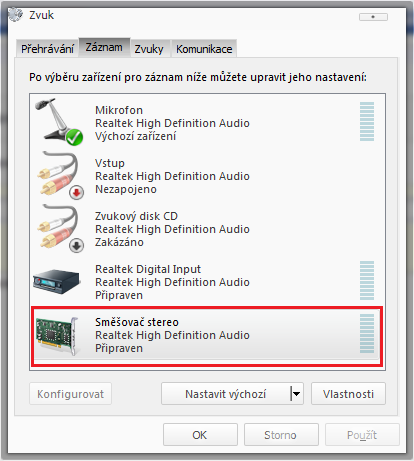

Hmm to právě dělalo to co jsem zakázal ,takže to Realtek HDMI Output.. pak jsem nastavil (Směšovač.p…
Destro06 23.10.2013 19:37
Destro06
To je ale pre zaznam a ne pre prehravanie, to s prehravanim nema nic spolocne. Ja sa pytam jak si do…
MM.. 23.10.2013 19:43
šak ano musí tam být v tom záznamu ten směšovač a v přehrávání musí být ten výstup z čeho chceš přeh…
Destro06 23.10.2013 19:53
Destro06
V zaznamu nemusi byt ziaden smesovac, zaznam s tym nema nic spolocne. Vystup je len jeden, ked mas z…

To je něco jiného ,je to výstup do TV přes HDMI ale to tam mám teď nový, to s tím vypadáváním zvuku se mi děje asi rok..Ale teď už mě to opravdu sere..a co prosím tě je to Realtek Dig. Outpout?
Co mas novy? Bavili ste sa vyssie o tom ze mas zakazat ATI zvukovku tak ked ju tam furt mas uvedenu, tak si nic nezakazal. Tak ta na to upozornujem. Ked to jemu robilo spojenie HDMI, tak to moze robit aj tebe. HDMI rado vypadava na milisekundy lebo tie konektory aj vsetko su cinske a moze sa to potom automaticky prepinat.

Vypadá to tak že už to asi nedělá ale jde to nějak opravit?? jako aby mi všechno fungovalo jako dřív akorát bez toho vypadávání? Protože předtím jsem to měl nastavené tak ,že mi fungoval zvuk z TV a PC zároveň anižbych musel něco zapínat nebo vypínat..
To je ale pre zaznam a ne pre prehravanie, to s prehravanim nema nic spolocne. Ja sa pytam jak si dosiahol to ze zvuk v sekcii prehravanie siel naraz na obe zariadenia, ptz tam sa to vobec 2 zariadenia oznacit nedaju, a zvuk ide vzdy len do jedneho. A to sa ti prave nahodne prepinalo medzi reproduktorom(=sluchatka) a HDMI vystupom
šak ano musí tam být v tom záznamu ten směšovač a v přehrávání musí být ten výstup z čeho chceš přehrávat (v mém případě je to Realtek HDMI Output).. a ten mám teď zakázaný ale už zvuk nevypadává... ale proč by se to náhodně přepínalo když to hrálo zároveň..

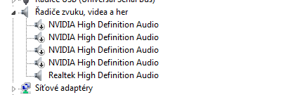

Mě se ta otravná hláška začala objevovat,když jsem v aktualizacích win7 povolil aktual.ovladače pro graf.kartu.Ta hláška vyskakovala při spuštěných aplikacích i hrách a dokud se neodklikla,tak se nedalo pokračovat.Kontroloval jsem konektory i připojené repro a nic jsem nenašel.Pak jsem zjistil ve správci zařízení,že tam přibyly čtyři ovladače NVIDIA HD audio.Tak jsem je zakázal a v msconfig na kartě - Po spuštění - jsem zrušil fajfku u toho ovladače.A bylo po problému.
