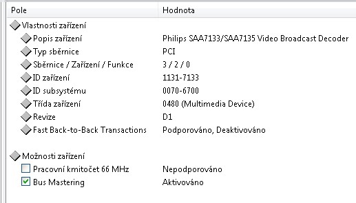

Dobrý den, potřeboval bych ovladač k televizní kartě. Podle Everestu jde o Philips SAA7133/SAA7135 Video Broadcast Decoder (viz obr.) Hledal jsem ale nenašel, jde celkem o starší kousek. Ještě OS Vista Home Premium 32bit.

Tak jsem se mrknul přímo na kartu a jde o WinTV-HVR-1110 67559 LF Rew B1B4 DVB-T Multi-PAL koukal jsem na www.hauppage.com ale je tam nejblíže jen WinTV-HVR-1150.
http://www.hauppauge.tv/site/support/support_wintv 7.html
je tam pod enkel drivers aj nejaky pre HVR-1110 (Model 67xxx), dokonca signed. Ale neviem pre jake Win.
Tak jsem to vyzkoušel a vše funguje takže děkuju.
