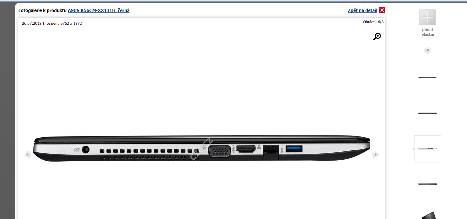

no kedze mam so sebou stary telefon bez fotoaparatu tak skusim len takto .. toto je zatial najlepsia fotka ktoru som nasla. . http://www.svet-it.sk/wp-content/uploads//2013/06/ Asus_S550ca_lb.jpg .. a proste ten port kde sa vklada ineternetovy kabel, tak mam poskodeny. Cely ten cierny spodok, ktory sa hybe sa mi odlomil a je tam diera. Momentalne sa tam kabel nici nedrzi ak ho tam prilozim ani mi pc nenajde ze som pripojena na net.
Tak to co sa odlomilo tam prilep nejakym chemoprenom. To sa moc opravovat neda, len vymenit bud celu dosku alebo sasi podla toho co sa ulomilo.
P.S. ja by som tam proste ten LAN kabel pritlacil niecim a nesral sa s tym. Ide len o to aby to tam malo kontakt.

podľa tej fotky nevidno nič. Otevři mu chřtán ako u zubára a odfoť.
:) vravim ze mam pri sebe stary telefon bez fotoaparatu ale nieco vymyslim a za chvilinku by tu mohla byt fotka
nevypadol ti len ? ten spodný diel je pohyblivý. To čo ti ostalo v ruke : vidieť nejaké poškodenie ?
no jeden zubok na boku toho dielu sa nadlomil tak som tam dal trosku lepidla tak to drzi dokedy neviem, ale na druhej strane nie je vobec
dufam ze vam to zobrazi, ozaj som to sfotila ako sa samej najlepsie dalo... je to fotene cez webku inu moznost nemam, ak vam to co i len trosku pomoze budem rada.. http://imgupload.sk/viewer.php?file=1jaqctp40azx4v mcforo.jpg a ma tam dole byt ta cierna pohybliva vec ktora zaisti tu koncovku kabla aby nevypadla.. no vzhladom nato ze tam mam len dieru, ten kabel tam nebude drzat ani najvacsou silou vole
