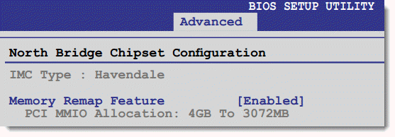

Dakujem, Skusal som najst na zakladnej doske tu funkciu. Bohuzial som ju v Advanced nenasiel. Verzi…

Tomu se ani nechce věřit, pokud máš opravdu tu desku. V manuálu tu funkci popisují, je tam dokonce o…

NO, Nakoiec soms a tam dopracoval. Ked som to hodil disabled a zapol, mam prave 3,5GB ram pouzitelny…

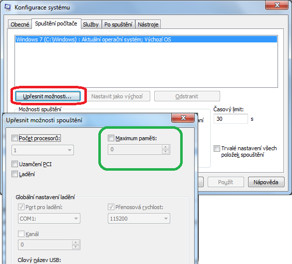

- v BIOSu vypni funkci Memory remap, pokud je zapnuta - spusť msconfig a klikej viz níže: [http://p…
touchwood 26.10.2013 14:15

Nakoniec soms a k tomu dopracoval a Ked dam disabled tak mi to dava puzitelnyhc uz len 3,5gb neviem…
