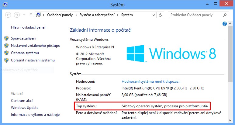

Máš teda 64 bitový Windows? (pro info stiskni Win+Pause)
mám
