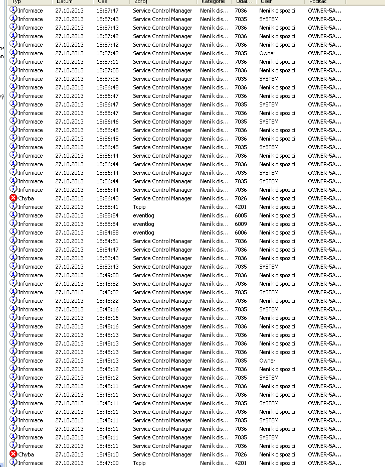

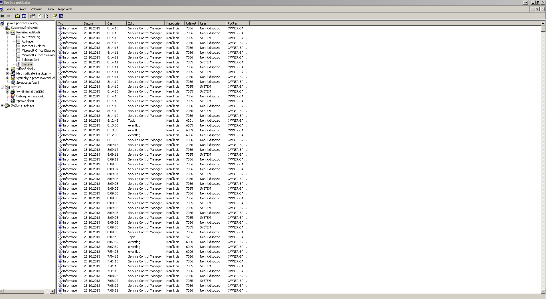

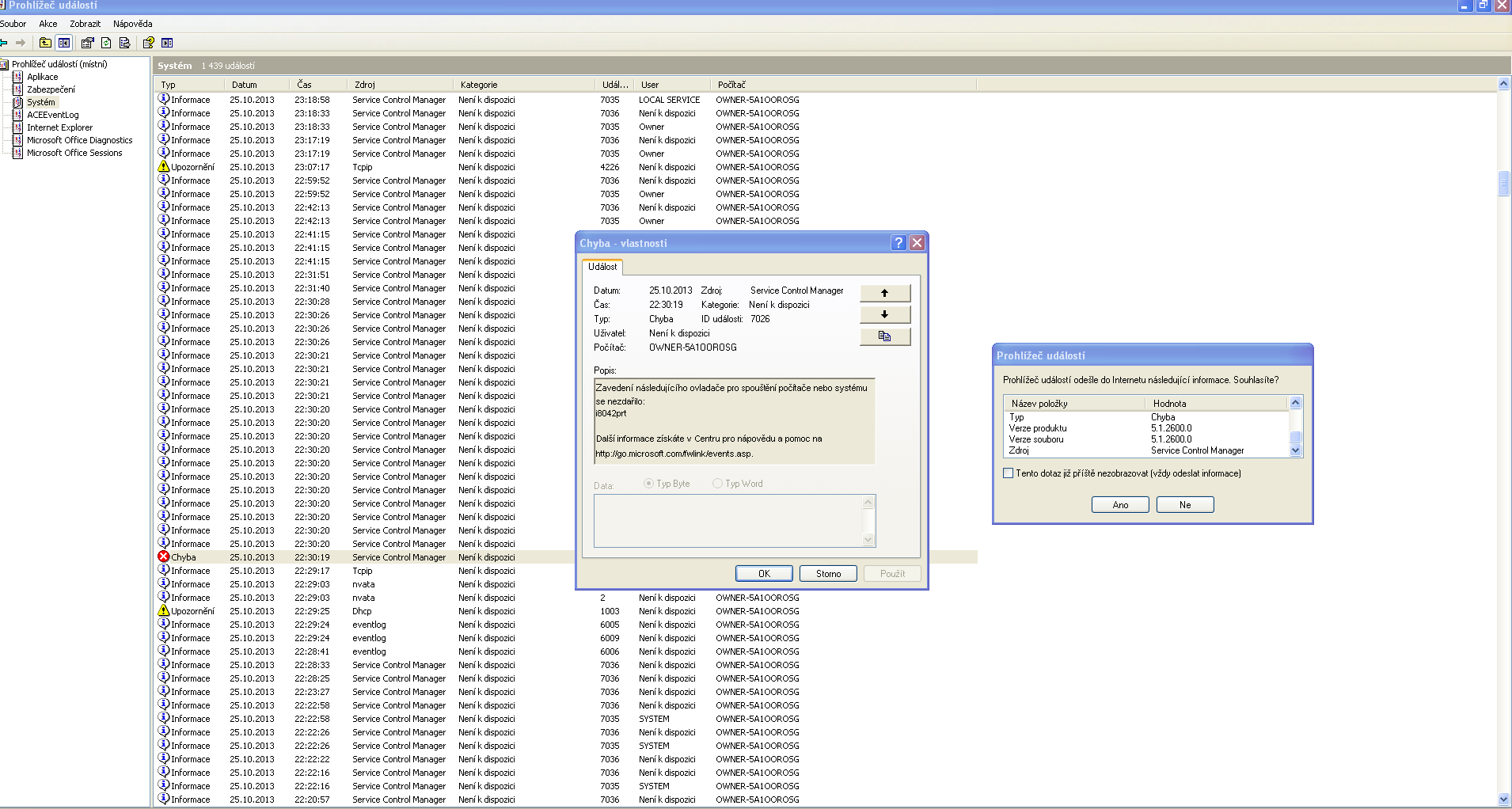

Ahoj mám takový problem Mám set bezdratové myši i klávesnice operačni system v pc je winxp32bit když připojim druhou klávesnici PS/2 a myš PS/2 je to uplně čisté v prohlížeči události ale jakmile připojim jakékoli zařizeni na usb at je to zezadu i ze předu pc tak mi to vždy vyhodi tuhle hlášku přidám foto muže mi někdo poradit co stím chyba se vždy oběví po restartu
a tu chybu za tebe bude rozklikávat kdo? nebo ji čteš telepaticky?
lední brtník 27.10.2013 20:19
tady je ta chyba

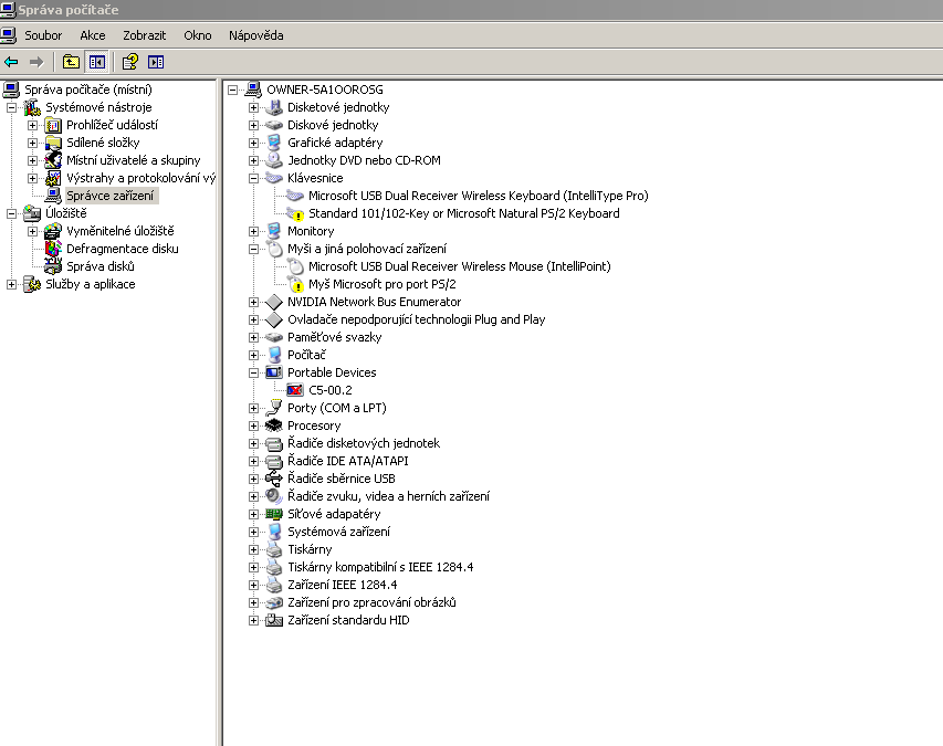

tady mám foto na drivers to je odpojene to PS/2 to když připojim zmizi to ale musim odpojit ten wire…

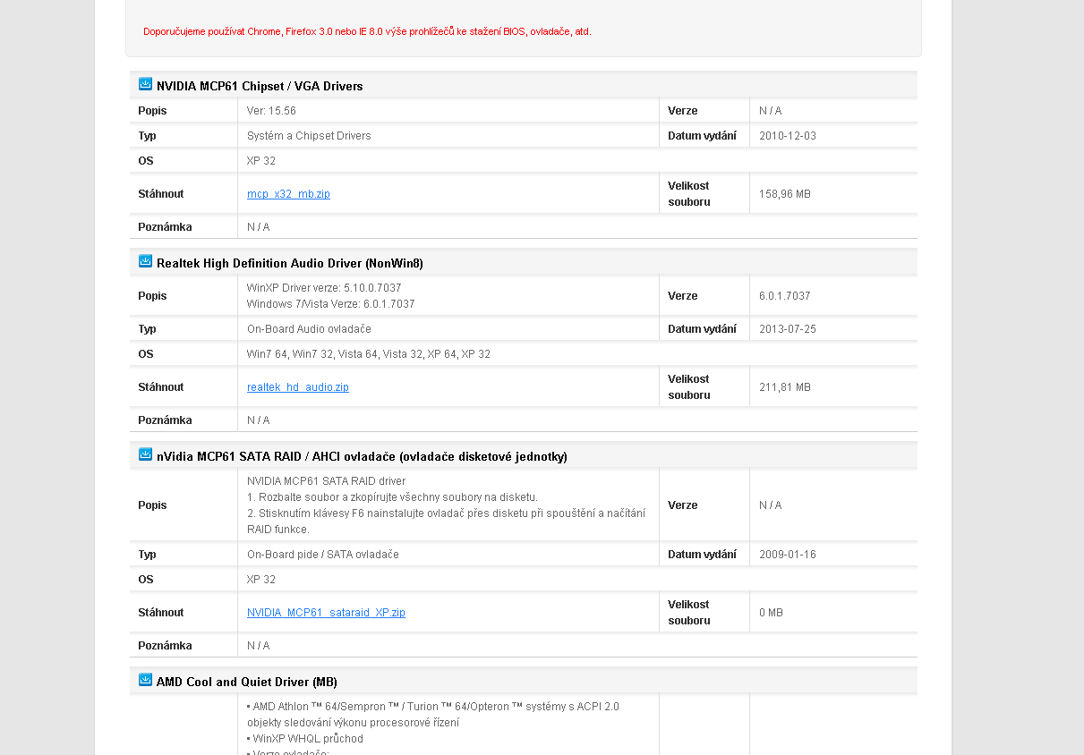

http://pc.poradna.net/a/view/366229-ovladac-zaklad ni-desky opravdu ho máš? to má nforce chipset? fu…
lední brtník 27.10.2013 22:32
ano má co nadělám
neky2 27.10.2013 22:37

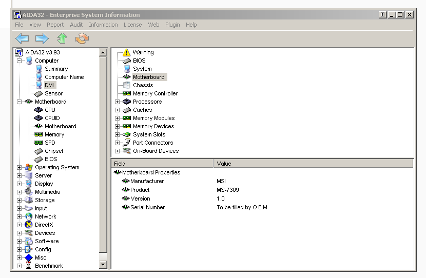

budu věřit tomu, že msp61 je nainstalován, a tu chybu řadiče to píše jen z legrace. máš oba sety klá…
lední brtník 28.10.2013 00:55
Ano instaloval ale ty už jsem smazal šel na stranku vyrobce a stahl si nové musel jsem protože mi to…
