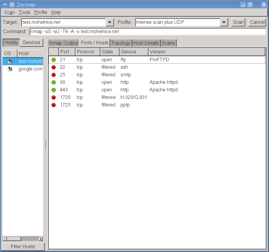

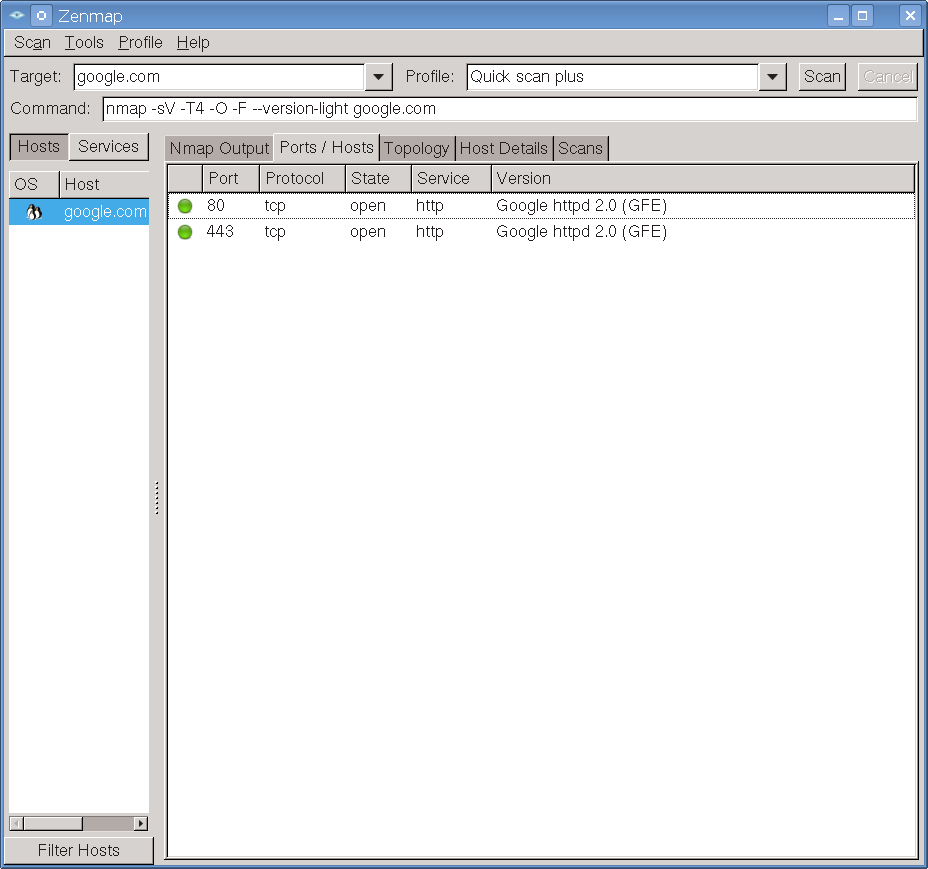

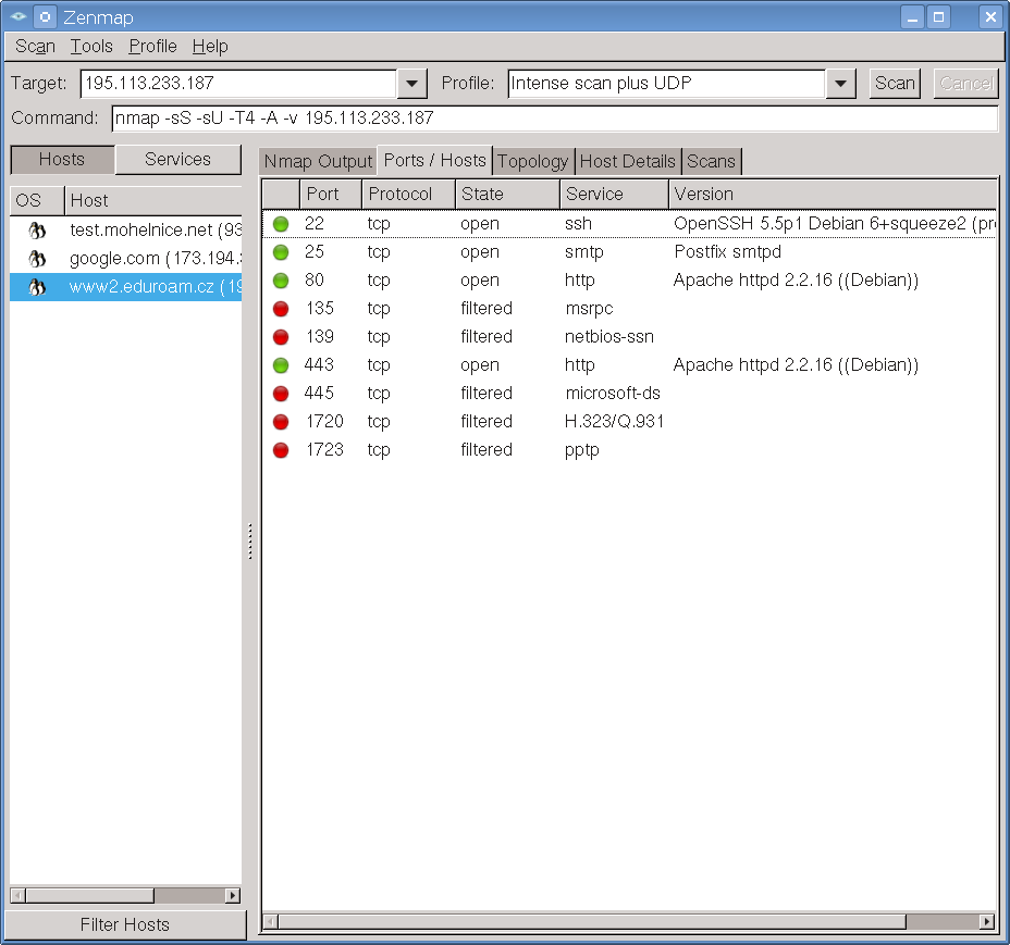

Hm, koukala jsem na ten váš obrázek, filtrované porty jsou tedy blokované? To jsem vydedukovala z ma…

take it easy. telnet www.seznam.cz 80 telnet www.seznam.cz 443 telnet smtp.seznam.cz 25 telnet smtp…
To jsem vydedukovala z manuálu programu " Administratori mozu uvazovat o blokovani takychto portov prostrednictvom firewallu. Tie by sa potom objavili vo filtrovanom stave, ktory je rozobrany nizsie. "
take it easy.
telnet smtp.seznam.cz 465
telnet imap.seznam.cz 143
telnet imap.seznam.cz 993
telnet pop3.seznam.cz 110
telnet pop3.seznam.cz 995
atd.
pokud se spojení vystaví, je port/služba neblokovaný/á. Pokud telnet vyhodí chybu, je port/služba blokovaný/á.
