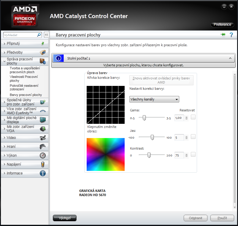

Dobrý den, mám takový problém s obrazovkou.. když otevřu nějaké okno (ale není přes celou obr). tak se mi vlní dolní část obrazovky jak je Hlavní Panel Start.. začalo to dělat asi před 3mi dnama z ničeho nic.. zkoušel jsem jsem přeinstalovat ovl. na graf. kartu, jiný monitor,kabel, aji jsem zkontroloval graf. kartu jestli sedí kontakty mezi zakl. deskou a graf. vše je ok.. nevím čím by to mohlo být, neví řešení mého problému?
Dělá to aji ve hře když tam otevřu nějaké okno které není přes celou obr.

Hmm ptal jsem kámoše a první co mi řekl je že mám moc tmavý monitor .. tak jsem si to trochu zesvětl…

protože jsem to zesvětlil v catalistech..

nie je to sapphire ? Takže teraz máš zdvihnutú gamu/jas nad normál ?
sakraforte 30.10.2013 18:43
sakraforte
koukní na obrázek.
