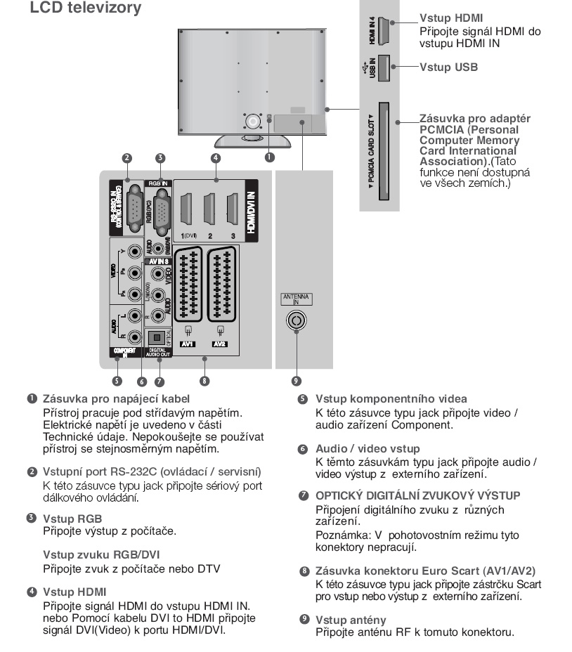

Zdravím,
chci se jenom ujistit jak připojit reproduktory k tv. TV mám tyto vstupy/výstupy:
http://www.televisions.com/Images/Reviews/Televisi ons/2008/LG/U04_LG_LCD_42LG6000/white/1240/LG_LCD_ 42LG6000_anschl.jpg

Chápu to správně, že jediný způsob pro zapojení je pořídit si konvertor S/PDIF Cinch:
http://www.suntech.cz/produkt/80790-konvertor-s-pd if-cinch-toslink-pro-digitalni-audio/
tj. konvertor s tv připojit přes S/pdif a konvertor a tv přes cinch? Neexistuje skutečně jiný způsob zapojení?
Děkuji za radu.
Zapojil bych to přes činče stereo bílej,červenej.Jelikož bedny jsou jenom stereo.(v bedně jsou snad taky činče)
To jsem zkoušel a zvuk nejede ani přes komponentní IN a ani přes AV IN 3 (v TV), dle manuálu TV se totíž jedna o vstupy. Jestli tomu trochu rozumím, tak potřebuji výstup z TV.
Máš pravdu můžeš to vyvýst ze scart - činč redukce scart by měl bejt obousměrnej http://www.exasoft.cz/kabel-scart-cinch-audio-vide o-1x-scart-3x-cinch-1-5m_d41433.html
To bych musel vyzkoušet (koupě dané redukce), zda-li to bude fungovat. Já používám scart-scart mezi pc a tv, ale problém je v tom, že musím tv přepnout do režimu RGB. Jen chci říci, nyní mám tv v režimu antény, tak je proto otázkou, jestli to pujde bez přepnutí na TV.
Já na tý tv ale nevidím S/PDIF pouze Opickej Digital
http://www.alza.cz/propojovaci-opticky-audio-kabel -d94920.htm
Budu si muset ujasnit rozdíl mezi S/PDIF a optický digital. Ten konvertor v úvodu sice měl označení S/PDIF (proto ten můj vstup S/PDIF), ale uměl převádět mezi toslink-cinch, což by mělo jít, aby fungoval zvuk. Ale proč k tomu potřebovat krabičku, když existuje redukce optický kabel tosling-cinch. (viz tvůj odkaz).
Já nevím ta krabička to zřejmě dekoduje na 5 1, ale toti může bejt jedno,vzal bych ten z odkazu ten to asi převádí na stereo a ještě bych se pro jistotu optal prodejce,
Ok, zkusím a dám vědět jak jsem dopadl. Mám tedy dvě možnosti z výsledku této diskuze: optický kabel-jack a nebo scart-cinch. Díký za rady.
Optika > 2x cinch (poměrně drahá záležitost)
http://www.softcom.cz/eshop/prevodnik-z-digitalnih o-signalu-spdif-a-optickeho-toslink-na-2x-cinch_d1 16858.html
Sluchátkový výstup ta TV má ?
http://www.alza.cz/kabel-propojovaci-audio-3-d4488 2.htm
Sluchátkový výstup bohužel nemá.
