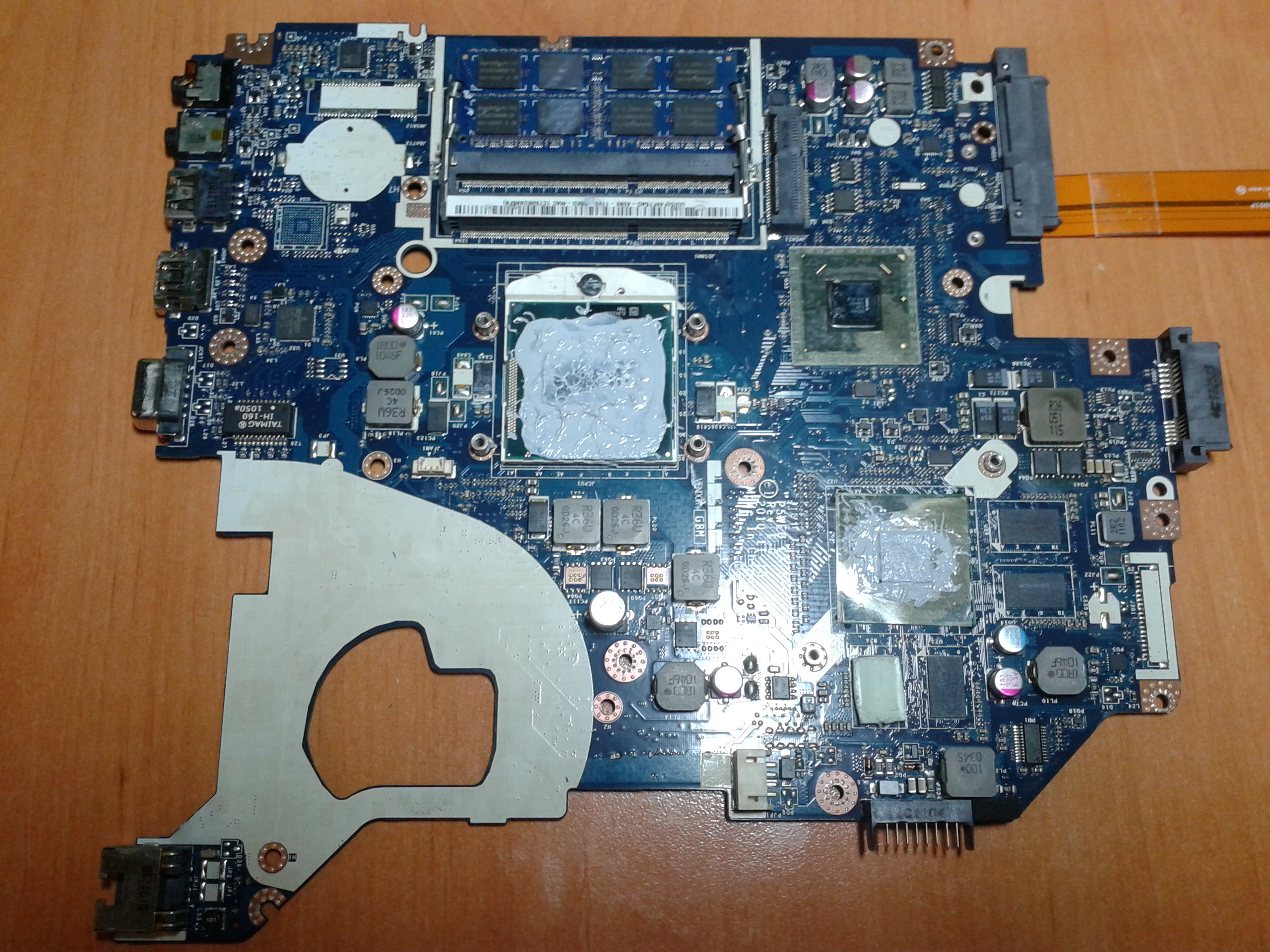

Když se mi NB vypne, tak se ozve ze zvukového zařízení praskavý zvuk. Když se ho snažím zapnout, tak problikne spouštěcí tlačítko, někde přibližně u procesoru se ozve cvaknutí a NB se vypne.
Další zajímavost: NB se mi skoro vždy podaří spustit, když zatlačím na NB někde v okolí písmena G, což by měl být prostor, kde je procesor. Přitom mám všechny šroubky pevně na svém místě.

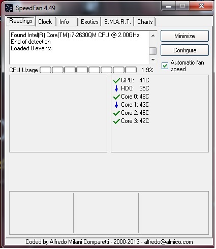

Napadlo mě, že by to mohlo být přehříváním, avšak větrák a žebroví jsou úplně bez prachu. Mám dokonce i chladící podložku pod NB, kde jsou další 2 větráky.
