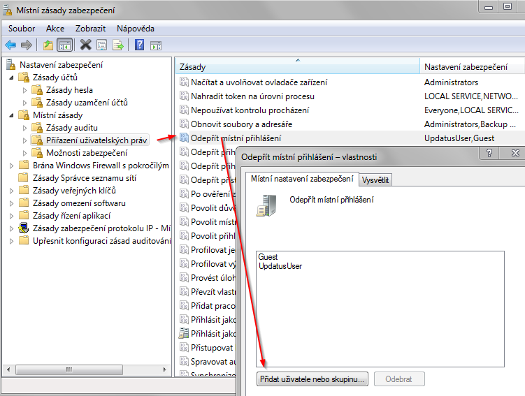

Jde vytvořit účet, který bude mít pouze přístup k souborům a nebude mít možnost interaktivního přihlášení.
To by bylo supr ale jak na to ?
Start / Spustit / Secpol.msc
postupovat dle obrazku:
Velmi zajímavé.... Jak budu mět chvilku času zaexperimentuju :)
